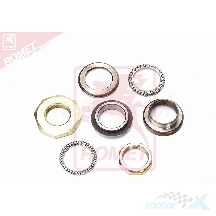

bevor sich Jemand meldet, der es von seinem Trinity Uranus her genau weiss, gebe ich mal einen unverbindlichen Tipp für die betreffende Rollerform ab: -> wenn es noch mit Kugeln ist, vermutlich das Lager vom Longjia Estate 50/ LJ125T-V 4-Takt Benziner:
https://www.motor-x.de/ozysko-kierownic ... y-2,p.html
https://www.ebay.de/itm/362693049588?mk ... olid=11000
https://www.chinesemotorcyclepartsonlin ... /8046/1131
Ich kann da zwar total falsch liegen, aber trotzdem wird die Baugröße nicht so ohne Weiteres die Umrüstung auf Kegelrollenlager erlauben.
