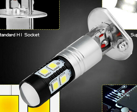

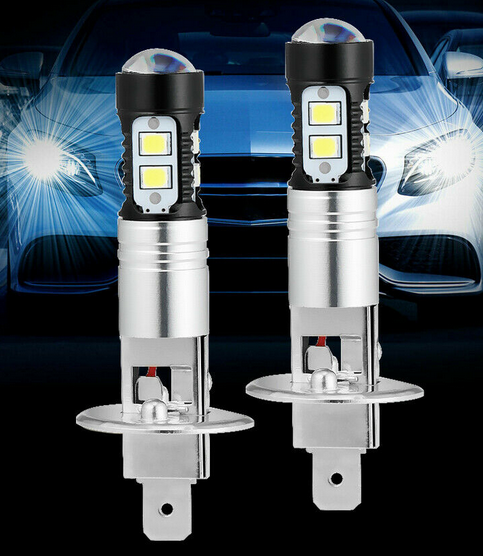

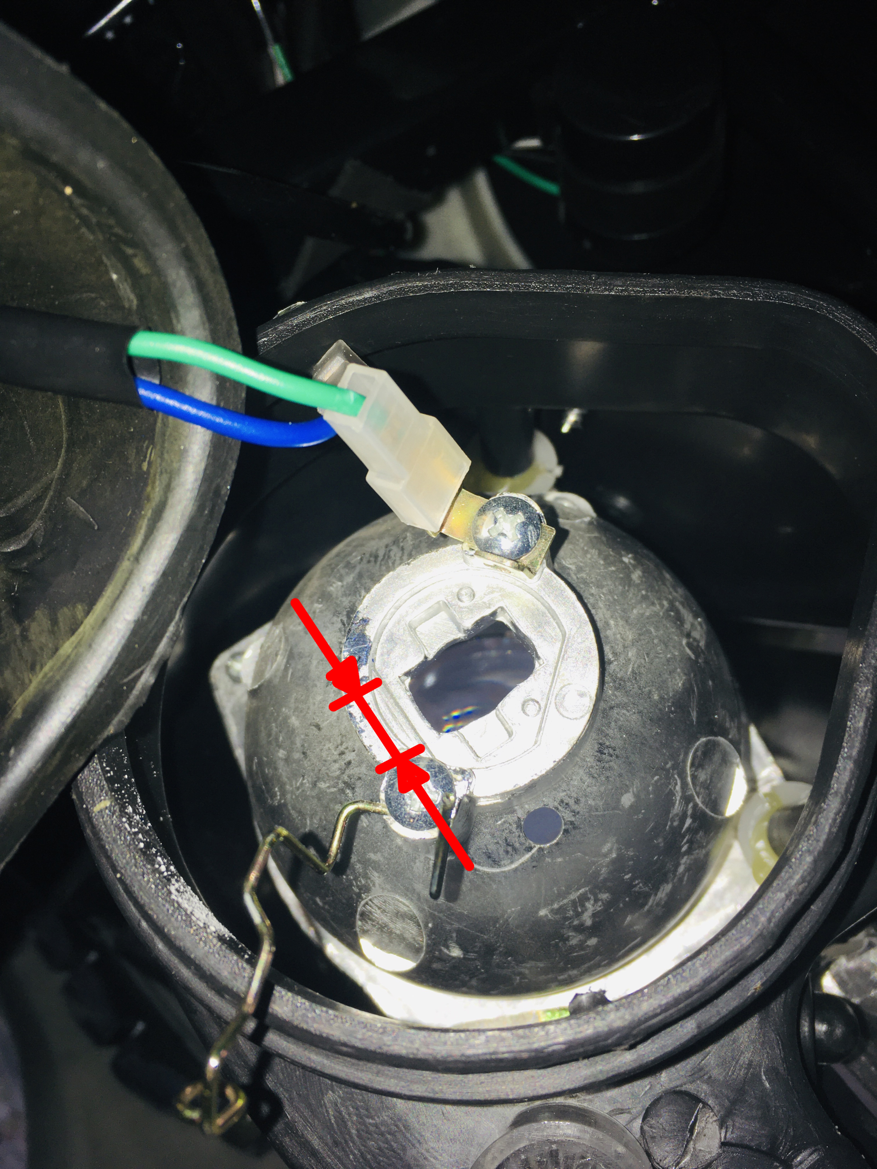

Ich wollte mir heute schön helle 6000K 2600Lm LED Leuchtmittel (H1) einsetzen, musste dann aber feststellen, dass sie obenrum, genau wie ich, deutlich zu dick sind. Nicht so schlimm, ich kann sie ja zurück schicken. Die Frage ist aber nu, welche LED Leuchtmittel passen in den Jupiter ? Die Öffnung für die Birne ist ja rechteckig und auf der einen Achse recht schmal. Habt ihr da Erfahrung und kennt LED Leuchtmittel, die da rein passen ?

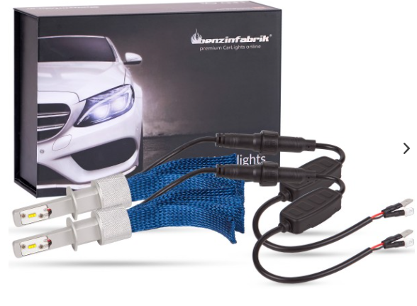

ich habe bei meinem Jupiter folgende verbaut:
https://www.benzinfabrik.com/de/led-abb ... ion?c=7435
in die Abdeckkappe muss ein Schlitz geschnitten werden um die Bänder für die Kühlung durchzuführen.
