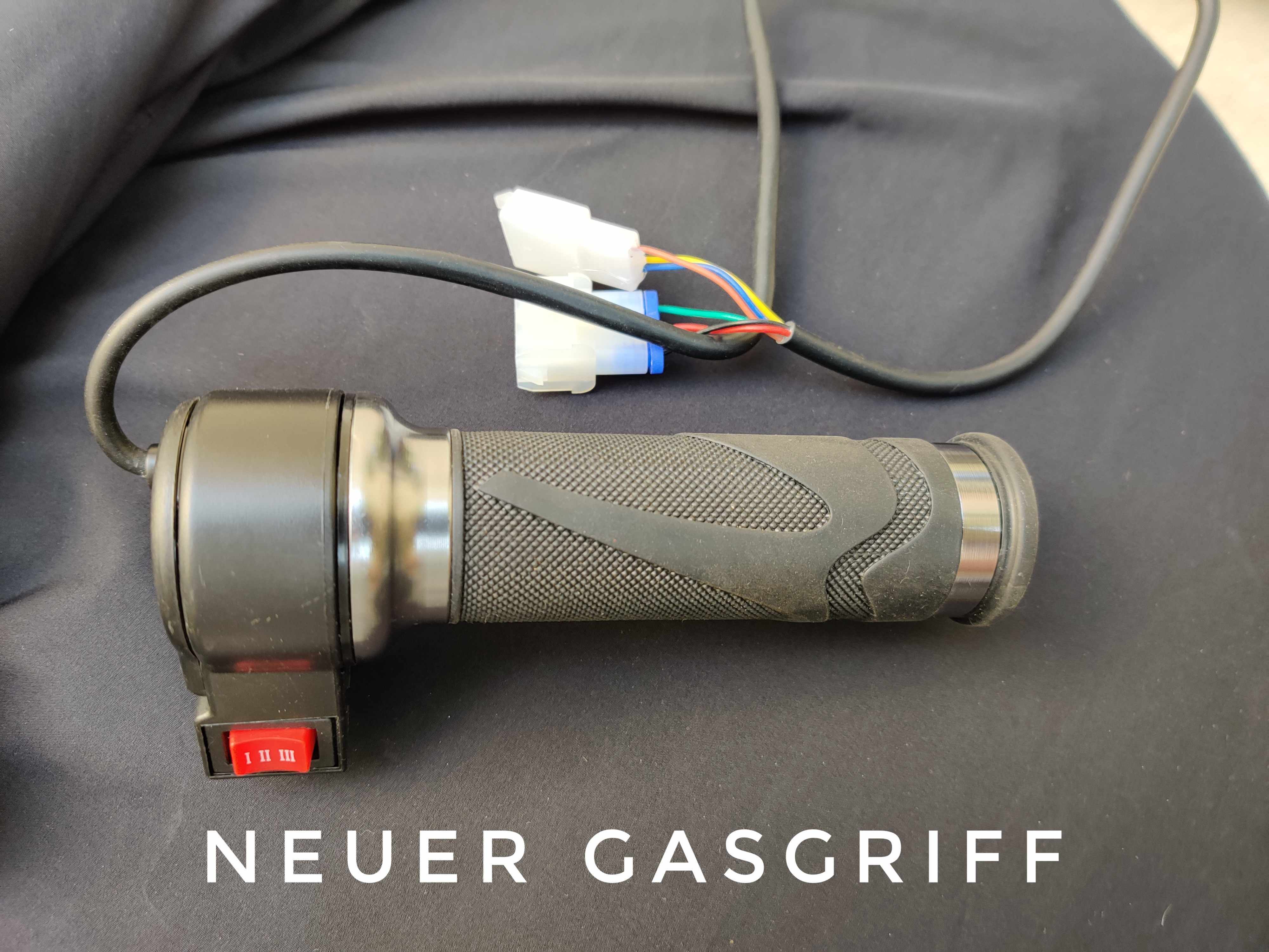

Der Gasgriff meines Trinity Neptun 2016 ist kaputt. Trinity hat mir ein Ersatzteil geschickt (s. Foto). Die Stecker passen, nur ist der Innendurchmesser des neuen Griffs mi 22mm zu schmal. Der Original Griff hat 26mm. Hat jemand eine Idee, wo ich einen kompatiblen und vor allem passenden Ersatz bekomme?

Bist Du sicher, dass wirklich alle Teile des alten Griffs vom Lenkerrohr entfernt wurden, oder ist da tatsächlich ein Lenkerrohr von 26mm installiert?

wieso so genervt? Die Trinity Geschichte ist doch nur etwas Hintergrund zu meiner Kernfrage, ob hier jemand weiss, wo man Gasgriffe mit 26mm Innendurchmesser herbekommt?
Du kannst mir glauben, dass ich das nicht fragen würde, wenn Trinity geantwortet hätte:"Passt nicht? Kein Problem, wir schicken Dir einen Griff mit größerem Innendurchmesser." Aber da Du schon fragst:
Trinity hatte nur diesen einen einzigen, zu kleinen Gasgriff auf Lager. Ich denke, diese Community ist genau dafür da, um sich gegenseitig auch bei solchen Fragen zu helfen, ohne dass es gleich massregelnde und wenig konstruktive Kommentare gibt. Denn ich bin sicher, dass so ein thread in Zukunft anderen helfen kann, die auf eine ähnliches Problem stoßen. In diesem Sinne: vielleicht zeigt sich ja, dass ein Mitleser die richtige Idee hat!

Ich habe leider auch nur einen Fahrgriff für 22mm Rohr vorrätig, und ohne den separaten 3-Stufenschalter :(
Recht gut sortiert ist z.B. https://www.nova-motors.de, aber es steht nie dabei, für welchen Lenkerrohrdurchmesser eine Lenkerarmatur rechts ist. Es wird rein modellmäßig opereriert beim Zubehör...

Wow, das ist doch mal ein Tipp! Vielen Dank! Ich werde bei Nova am Montag gleich mal anrufen und fragen, ob sie einen passenden Gasgriff haben. Andernfalls müsste ich evtl den Lenker gegen einen mit 22mm Durchmesser tauschen. Mali sehen, wie aufwändig das wäre...

die gebräuchliche Größe bei Rohrlenkern von Rollern und Motorrädern ist 7/8 Zoll-Rohr (22,3 mm),
weßhalb es da Auswahl an Hall-Gasgriffen gibt. (Wenn nichts dran steht, muss man von 22mm ausgehen)
Fahrräder und E-Bikes haben bei dünnerer Wandstärke weitere Rohre von 1 Zoll (25,4mm) und vielleicht passt solcher E-Bike-Zubehör in diesem Fall:
https://de.grandado.com/products/25mm-d ... gJFyfD_BwE
https://de.aliexpress.com/item/40002652 ... web201603_
(Sowas funktioniert in der Regel auch bei 60 Volt- und 72 Volt-Systemen mit 4,5V-Gas)
