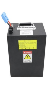

Diese PVC umwickelten Akkus werden grundsätzlich mit Marken- bzw. Chinazellen sowie wählbaren BMS und Ladegerät und meist Tax free geliefert. 72V 80Ah kosteten 2.100 Euro und hättest 6kWh. Kämst also soweit wie mit der Zero S. Die Abmessungen könnten angepasst werden. Ja, ist viel Geld. Mein 7,7kWh LFP Eigenbau-Akku hat letztes Jahr ca. 2.000,- Euro gekostet. Peda hat ja letztes Jahr seinen Masini auf Lithium umgerüstet - leider hatte er ein schwaches BMS bestellt.

Meine Erfahrung mit Scooter-Akkus in Deutschland ist übrigens nach 10 Jahren E-Roller-fahren, dass Du als Kunde allein gelassen wirst, wenn es ein Problem mit dem Akku gibt.
Ich habe so manche "Reparatur"-Odyssee hinter mir. Keine endete glücklich. Es gibt in Deutschland faktisch weder das Know-how noch die Werkstätten, die relativ hochspannige Akkus (hier 72V) für Privatkunden fachmännisch reparieren können.
Mein Fazit ist daher: Da ich im Fall eines Problems eh auf mich allein gestellt bin, kaufe ich meinen Roller-Akku lieber neu direkt vom Hersteller aus China. Da die Preisersparnis schon recht groß ist, kann ich dort auch gleich zwei Akkus für den Preis kaufen, den mich ein Akku in Deutschland kosten würde. Sofern ein Defekt auftreten sollte, bleibt mir dann wenigstens der 2. Akku als Backup. Reparieren lassen die sich bislang eh nicht - zumindest nicht in Deutschland. Ich hoffe, dass bald mal ein E-Techniker diese Marktlücke erkennt!
Hier habe ich mal die technischen Daten aus dem Angebot meiner aktuellen Bestellung rauskopiert:
72V 60Ah LG Lithium Battery with 80A BMS (1500 cycles)
• Rated Voltage: 72V
• Rated Capacity: 60Ah
• Cells: LG Lithium Cells
• Max. Dischareg Current: 80A
• Max Peak Current: 240A @ 3s
• Dimension: L255*W155*H490mm (custom made)
• Case Material: Iron
• Extra Function: LED indicator
• Connector: Anderson
Das Case wird extra nach den Maßen meines Original-Neptun-Akkus gefertig.
Ein Ladegerät ist natürlich mit dabei.
72V 10A Lithium Battery Charger
• AC Voltage: 220V
• DC Voltage: 84V
• Charge Current: 10A
• Plug: EU Standard
