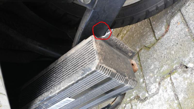

Auf der Heimfahrt höre ich ein lautes Geräusch am Roller. Dachte mir nichts dabei, könnte ja eine Dose überfahren haben.
Zuhause dann gesehen, dass die Eingeweide, sprich mein Controller und Kabel, heraushängen:
Controller herausgebrochen
Links und rechts sind 2 cm Blech abgebrochen. Ist wohl passiert, weil er nur an zwei Punkten aufgehängt ist. Habe zwei dickere Blechstücke angeschraubt und den Controller wieder angebracht.
Das war ein übles Gefummel unter der Verkleidung. Aber nach 21000 km kann auch mal ein größeres Problem auftreten ...

geoscho
Beiträge: 96
Registriert: Sa 5. Mär 2016, 20:06
Roller: Trinity Uranus 3.0-45L Akku L3
PLZ: 22
Wohnort: Hamburg
Re: dirk74: Mein Uranus
Beitrag von geoscho »
Alter Schwede! Das ist ja heftig.
Hast du evtl. noch mehr Bilder zu deiner Havarie bzw. wie du diese behoben hast?
Ich habe erst wenige Kilometer mit meinem Uranus gefahren, angesichts der vielen Kopfsteinpflasterstrecken in HH komme ich ins Grübeln
-welche präventiven Aus- und Verbesserungsmaßnahmen ich vielleicht jetzt schon angehen könnte und sollte.
Vielleicht ist es sinnvoll, ein Thema in Richtung "einfach und sinnvoll durchführbare Verbesserungen am Uranus und präventive Verschlechterungsvermeidungen leicht gemacht" einzurichten?
