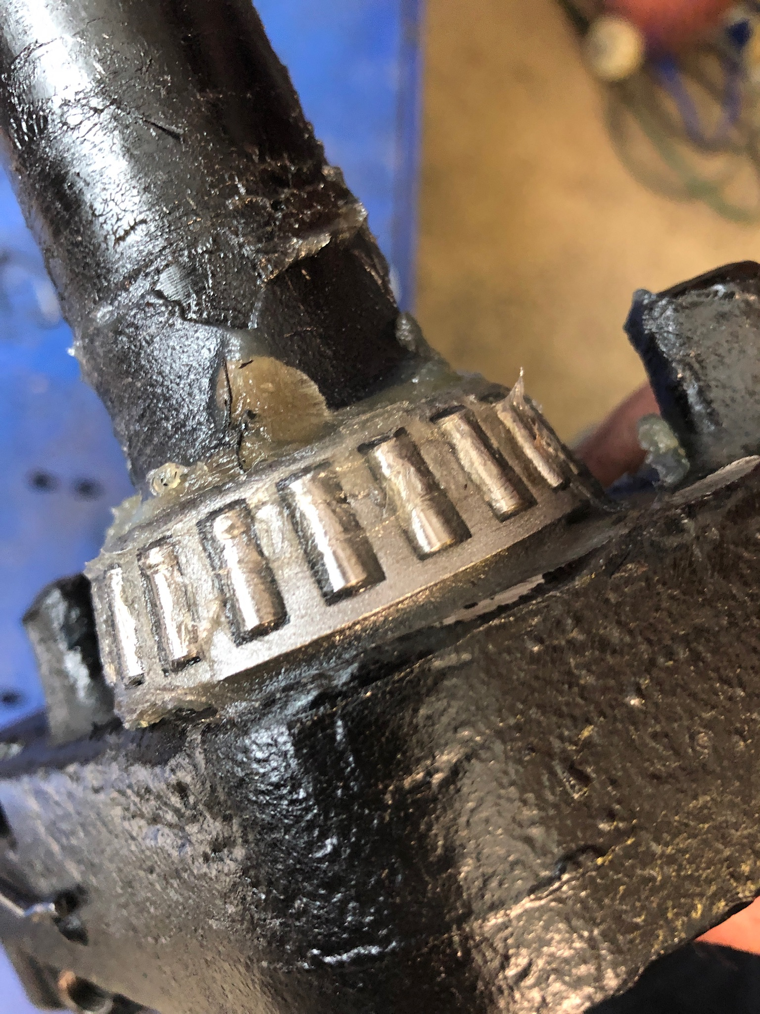

Hallo Prinz, was meinst du mit "zwei Lenkkopflager"? Das ist ja eigentlich Standart und technisch auch notwendig - eins oben und eins unten. Nur können die unterschiedlich ausgeführt oder gefertigt sein....

Gemeint ist wohl: "zwei verschidene Arten Lenkkopflager"
Die Ur-Versionen des Jupiter (auf Basis EFUN Puma) hatten möglicherweise oben und unten noch Kugellager drin:
viewtopic.php?p=232878
Vermutlich beim kritischen unteren Lager (wie beim Thunder) die Größe 30x48mm für die es auch Kegelrollenlager-Alternativen gibt.
Die letzten Baujahre des alten Jupiter waren da - laut der Berichte hier - schon mit Rollenlagern (unten) ausgerüstet (oben: Kugellager).
viewtopic.php?f=57&t=13290&start=10
Also bereits zwei verschiedene Lager und unten eine andere Größe.
Da gab es allerdings weiterhin auch Verschleißprobleme nach kurzer Zeit, weil die China-Lager offenbar sehr "verschieden" in der Dauerhaltbarkeit sind.

Ich hab das so verstanden, das der alte Jupiter, derbe Probleme mit dem Lenkkopflager hatte.
Es gab hier in einem Thread dazu die Frage an jemanden, der ziemlich viel km auf dem Tacho hatte
aus dem Gedächtnis sinngemäß zitiert:
(1) Mensch soviel Km, dann muss der Jupiter ja gar nicht so schlecht sein...
(2) Naja, vier mal das Lenkopflager getauscht, und dann komplett umgebaut ...

Ich habe ja einen Jupiter von 2015 in meiner Werkstatt stehen. Von dem wurden nur gut zwei Dutzend verkauft, weil anscheinend die mechanische Grundlage nicht gut war. Aber der Rahmen hat keinen Rost, und elektrisch ist der hochkarätig von Trinity aufgemotzt. Der Besitzer ist zuletzt noch 80 km mit den alten Akkus gefahren! Daher hoffen wir, ihn wieder zum Laufen zu bringen.
Lenkkopflager bekommt man im Zweifelsfall in den Griff, wie man bei Silence/Seat sehen kann. Die ganzen Elektronik-Macken bei neueren Niu, Segway oder Horwin und auch Govecs und Silence machen mir da mehr Sorgen. Erst recht bei Kumpan, wenn wegen Pleite die Server abgestellt werden. Deswegen breche ich trotz mancher Schwierigkeiten hier manchmal eine Lanze für Trinity, die es jetzt immerhin schon seit zehn Jahren gibt.
Aber wenn mir der erste Jupiter mit Lenkkopfschaden unterkommt, könnte ich zu der konkreten Frage natürlich mehr sagen.

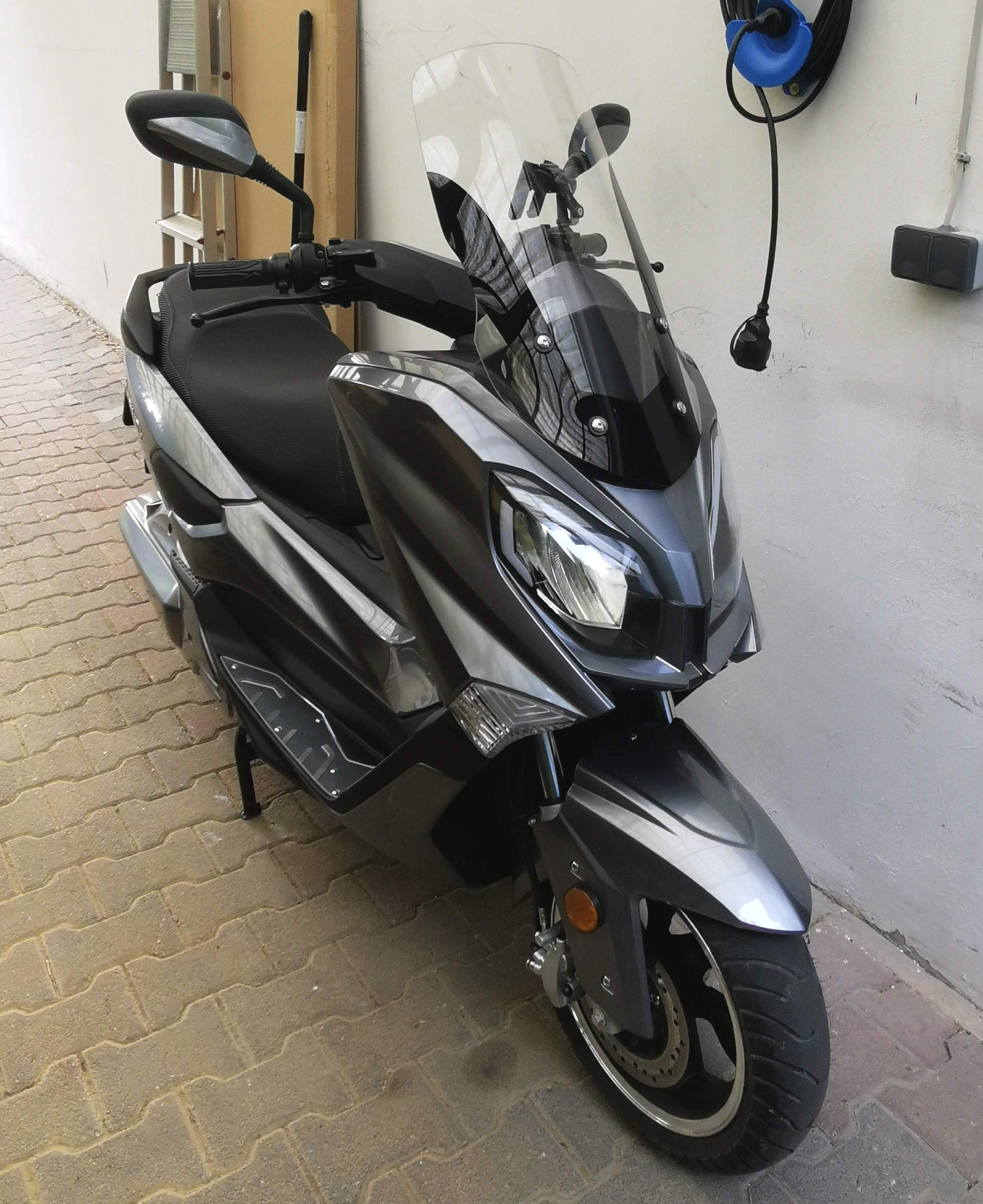

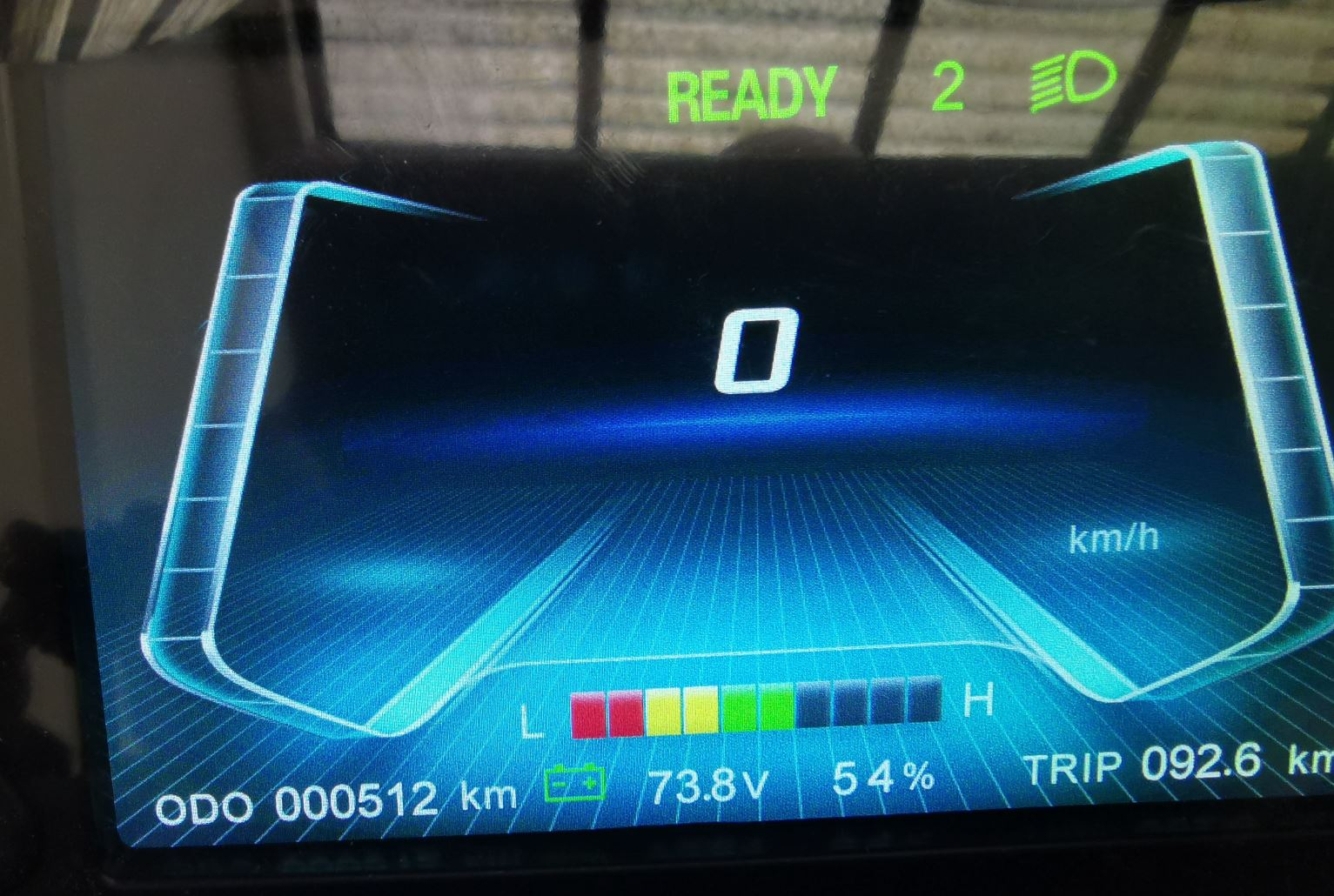

zu den Lenkkopflagern kann ich (noch) nichts sagen aber die ersten 500 km sind gefahren und das Teil macht immernoch riesig Freude.
Wegen der Trittbretthelden Insolvenz musste ich mir nun auch von Trinity Rat bzgl. des erforderlichen Garantie Services einholen.
Wie immer kam schnelle Unterstützung von Henning und interessanter Weise hat Trinity neben den Trittbrettern auch eine
Bosch Service Station in D'dorf als Service Partner https://www.dingerkus-duesseldorf.de
Ganz unten auf der Homepage weisen sie auch auf den Roller Service hin.

Ich habe Trinity auch meine aktuell einzigen Kritikpunkte (Rahmenlackierung / Vorderradbremse) benannt und alternative
Bremssättel (vorne) werden von Trinity bereits getestet, da ich wohl nicht der Einzige bin.
