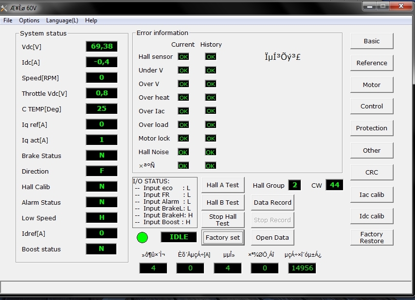

Verbindung herstellen - Zündung an - Daten sollten auf der Oberfläche aktualisiert werden.

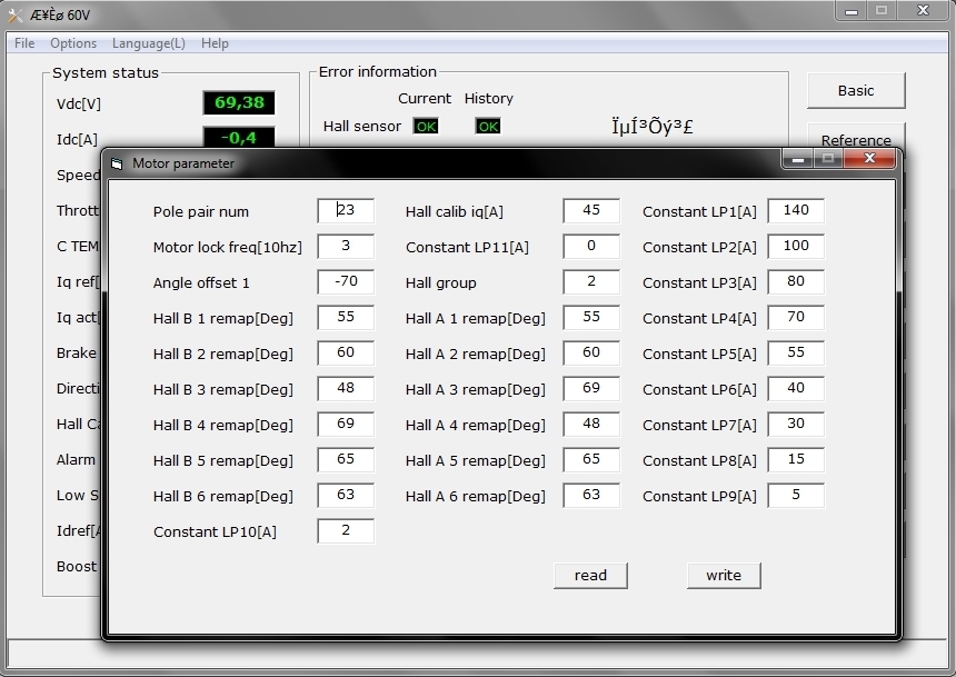

Wichtig: als erstes von allen Einstellungen (auf dert rechten Seite) Hardcopys erstellen.
Kein Hall A oder Hall B Test ausführen. solltest du die Daten nicht notiert haben sind sie evtl weg und der Roller läuft nicht mehr.

Punkt 1 habe ich erledigt, allerdings habe ich auf der Arbeit ein altes Dell-NB, wo XP läuft. Auf diesem gibts kein SysWOW64 Verzeichnis. Mein privates NB (da läuft aber Win10), da gibts diesen Ordner. Dateien kopiert und rgistriert, aber wie gesagt Laufzeitfehler 380. Der alte Dell bringt aber denselben Fehler.
Die neuere hier im Forum angebotene Software, läuft unter Win10, bringt aber einen Timeout-Fehler. Ich weiß gar nicht, ob diese Version auch für meinen alten Controller geeignet ist, da mir die Werte sehr unterschiedlich aussehen.

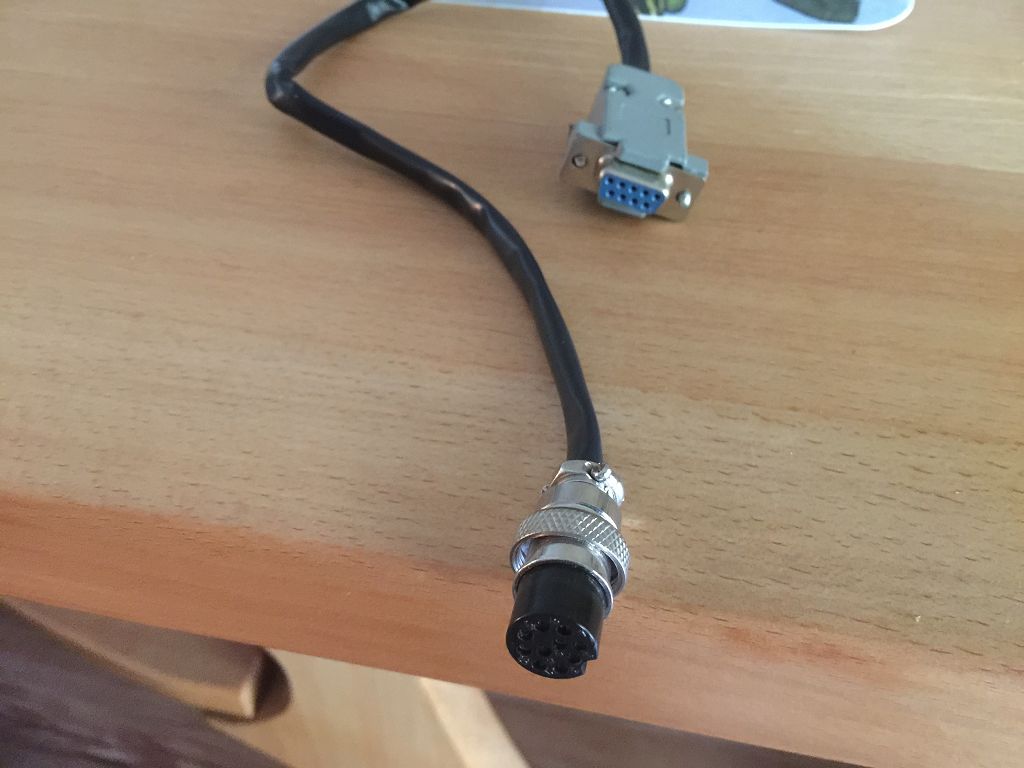

Das Kabel zum Controller (siehe Bild) habe ich nochmal gecheckt. Da es eine Überwurfmutter hat, kann es sich eigentlich nicht lösen. Ich hatte auch das mitgelieferte Kabel verwendet, aber ohne Erfolg.

Reinhold hat mir 2 Kabel mitgeschickt, ein USB-serielles Adapterkabel und das auf dem Bild. Von daher bin ich davon ausgegangen, dass das andere Ende des Kabels in diesen runden Anschluß mündet, welches am Controller angeschraubt ist?
