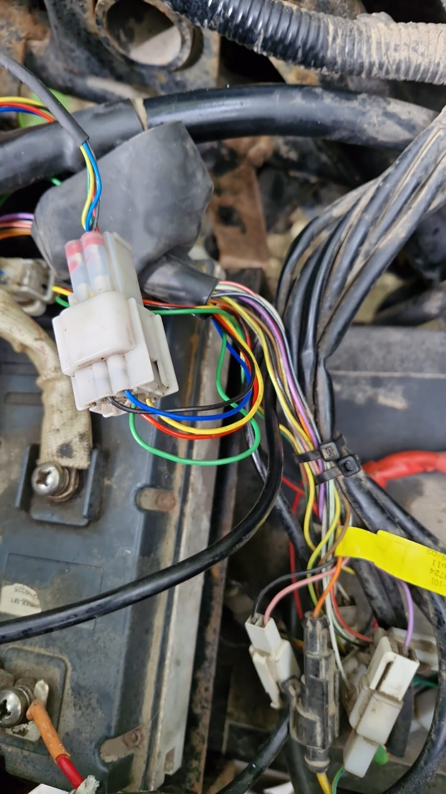

Hat der Motor 2 von den 6-Fachsteckern? Bei einigen Motoren sind zwei redundante Hallsensorsätze verbaut. In dem Fall könntest du den zweiten Satz versuchen.
Ansonsten gilt es klassisch vorzugehen: die 5V am Hallsensorstecker prüfen, generell nach Kabelbrüchen und Kontaktproblemen der betroffenen 5 Adern schauen (im verlinkten PDF ist die Beschaltung am Controller zu finden) und die Hallsensoren prüfen. Wie das geht dürfte über die Forensuche zu finden sein.

Ich habe die Hallsensoren getestet und bei allen dreien ändert sich die Spannung von 5V zu weniger, wenn ich den Hinterreifen drehe.
Es gibt einen 2. Stecker, der einen Blinddeckel hat. Morgen werde ich den mal versuchen.
Einen Kabelbruch vom Stecker zum Zentralstecker des Controllers konnte ich nicht erkennen.

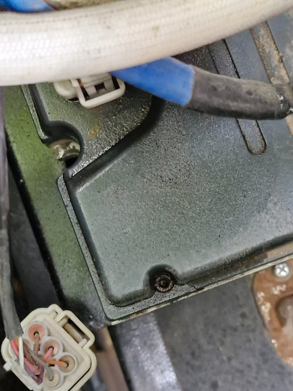

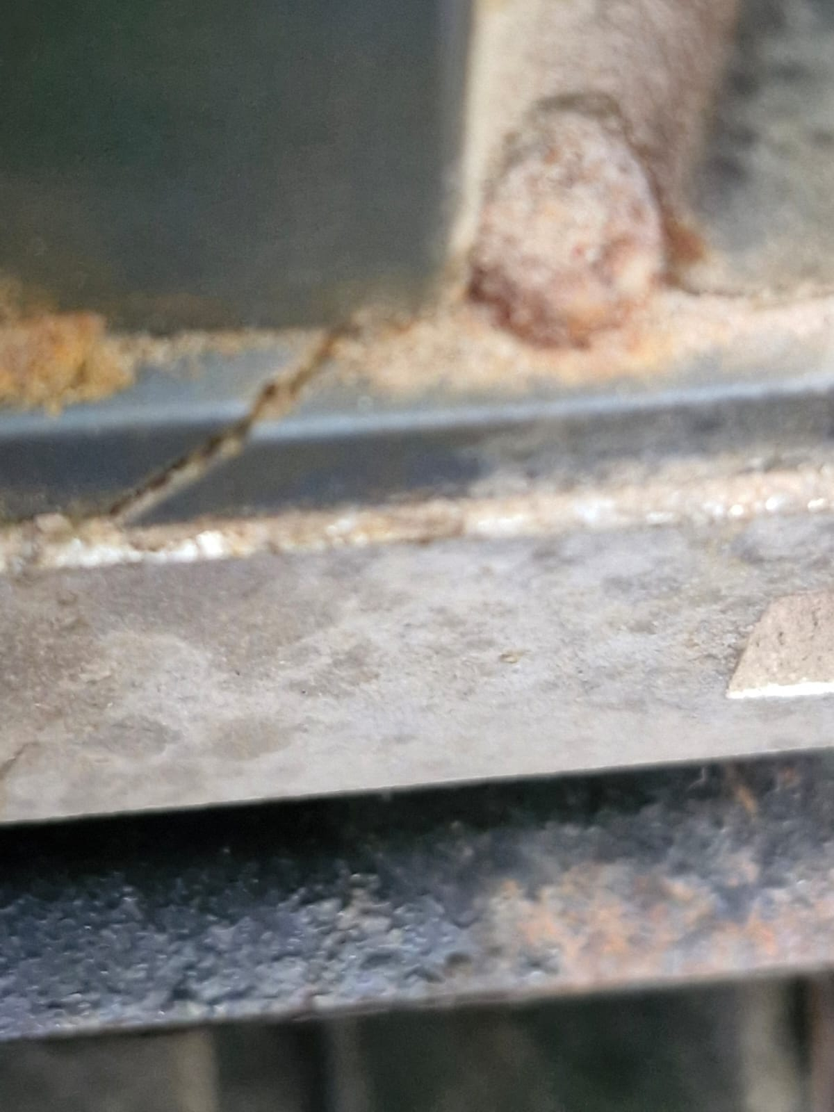

Allerdings habe ich gesehen, dass der Deckel des Controllers an den Schrauben (Zuhaltungen des Deckels) an mehreren Stellen gebrochen ist.

Ui, das endet ja in einer umfassenden Restauration. Um den Schaden am Controller abzuschätzen gilt es reinzuschauen. Notfalls hätte ich noch einen solchen Controller. Ob es sich lohnt den Deckel zu tauschen oder zu kleben hängt vom Zustand des Innenlebens ab.
Du solltest beizeiten ein Programmierkabel besorgen und die Einstellungen sichern. - Just in Case, weil ein Ersatzcontroller meist mit Standardeinstellungen ausgeliefert wird.

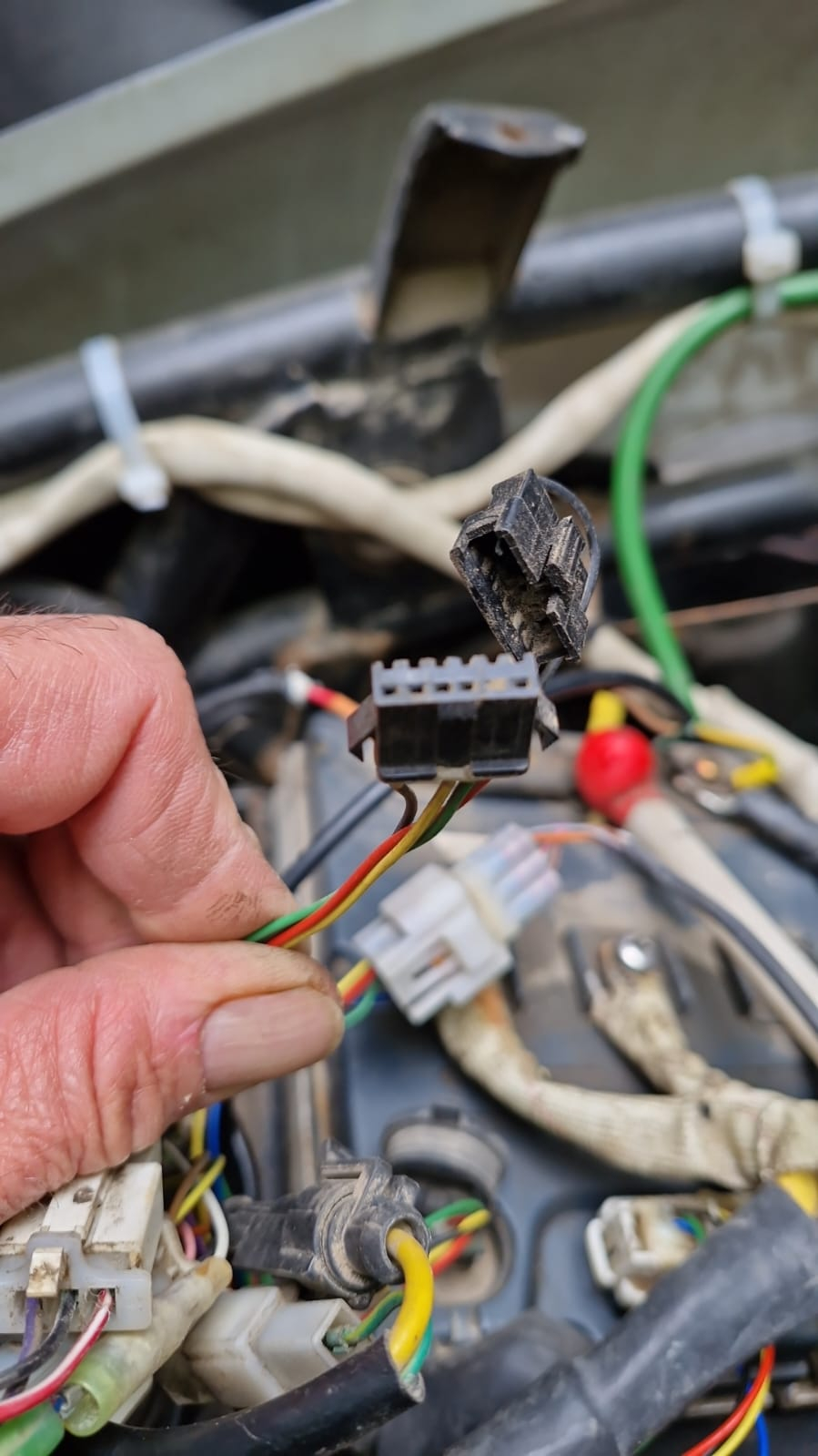

Keine Ahnung, gibt mehrere Neptun Modelle. Mach doch mal ein Bild. Ansonsten ist die eine Seite ja sowieso USB, auf der anderen Seite muss ein 2x3 poliger Stecker sein. Dann wäre es richtig.

Selbst Kontakt 60 ist nicht in allen Umgebungen empfehlenswert, manche damit behandelten Kontakte haben bei mir zwar erstmal damit funktioniert, und dann wurde es wenig später noch schlimmer als vorher. Kontakt Gold, falls es das noch gibt, ist eigentlich das Mittel der Wahl, aber bringt auch nichts bei dem Gammel, der auf den Bildern zu sehen ist.
Kontaktspray alleine rettet da nichts. Die Verbindungen am Controller müssen gelöst werden, fein abgeschliffen werden, sowohl am Controller als auch an den Kabelsteckern. Zumindest die dicken Leitungen (Akkustrom, Motorstrom) sorgen sonst an den Übergängen für Hitze, die dann in den Controller eingetragen wird. Sollte es darin dann auch schon rumkorrodiert haben aufgrund des gerissenen Deckels, dann können sich bei Temperaturveränderungen auch mal Leiterbahnbrüche / kalte Lötstellen gut bemerkbar machen. Damit könnten vermeintliche Hallsensorfehler auch innerhalb des Controllers generiert werden, einfach weil sich Verbindungen temporär lösen.
Dann könnte Korrosion, z.B. durch Streusalz, auch mal in die Kabel hineinwandern, dann wohnt der Grünspan unsichtbar unter der Isolierung und zerstört die elektrische Verbindung. Sowas hatte ich auch mal an einem alten Auto, Leitung gut 3 - 5 Cm unter der Isolierung grün, das war von außen nur etwas am Kabeleintritt in die Isolierung zu sehen.
Das Thema Korrosion beginnt ja spätestens auf Seite 2 des Threads ein Thema zu werden. Bei elektrischen Geräten, die solche Kontakte haben, fange ich vor eventuell erforderlichen Reparaturen erstmal damit an, dass ich alle Kontakte etc. säubere, defekte Kabel austausche usw.. Denn irgendwann gehen die Sachen sowieso in die Brüche und ärgern einen, also mache ich das sofort blitzblank. Schlimmer ist, dass man sonst bei der Fehlersuche nie weiß, ob es an der Korrosion liegt oder an einem anderen Problem. Da stimmen keine Messungen, und bei vermeintlichem Reparaturerfolg weiß ich doch dann auch nicht, lag es am gewechselten Bauteil oder habe ich zeitgleich dazu an Kabeln gerüttelt. Und ich wechsel doch keinen Controller, wenn ich auf dem dann wieder so eine gammelige Sicherung sitzen habe, die schon allein für sich durch Punkthitze an den Kontaktstellen einen Großteil des Ärgers auslösen kann.

BTW. Ist der Stecker (schwarz im Vordergrund) auf dem Foto der Richtige für den USB-Anschluss?
