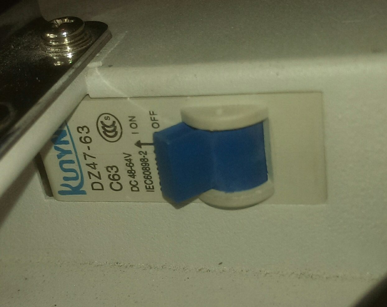

Dann hat dein Roller keinen Sicherungsautomaten, sondern eine ANL-Sicherung (Streifensicherung) direkt auf dem Controller montiert? Der Verdacht liegt nahe, dass etwas mit dem BMS, also mit dem Wechselakku, nicht stimmt.
Foto vom Sicherungautomaten direkt am Akku wäre hilfreich.

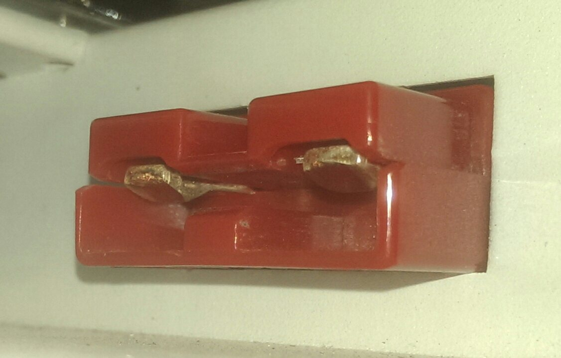

Der rote Hochstromstecker ist kein Anderson. Ich hoffe, dass die Kontakte auf beiden Seiten gut aussehen und auch gut einrasten. Ruckelt man einwenig am roten Stecker ändert sich dann die Spannungsanzeige?
- Beiträge: 19303
Re: Uranus startet nicht mehr! Controllertausch!
Alfred meinte den hier bezüglich tauschen:
- Beiträge: 6501
Ja, Sicherungsautomat gegen ein Markenfabrikat mit 63A tauschen. Zusätzlich, Kontakt der roten Steckverbindung prüfen.......

Der rote Stecker ist ein Anderson, bzw. ein chinesischer Klon des SB-50 (SC-50). Man sieht es aus der Perspektive nicht.
Bisher hat der seinen Zweck erfüllt. Stecke täglich an und ab. Der Stecker sitzt stramm.

- Beiträge: 6501
........also Sicherungsautomaten tauschen.
