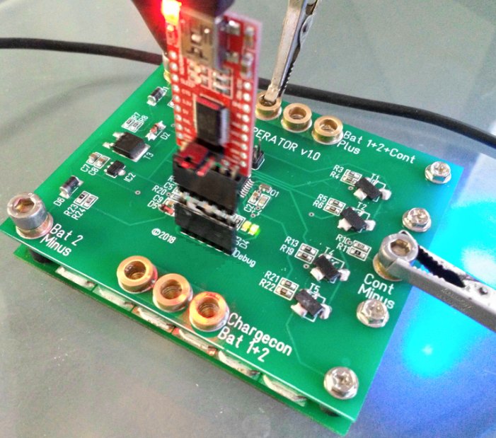

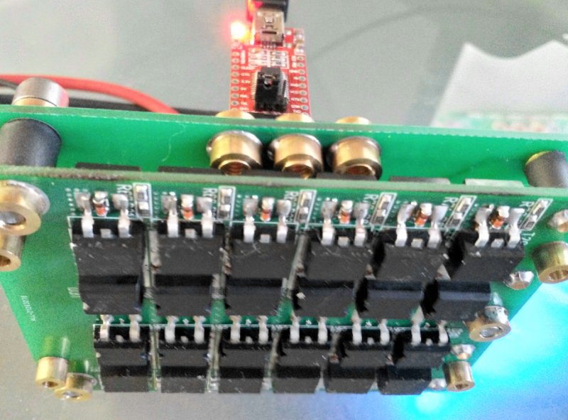

Diese Woche wird mal eingebaut und getestet, ein paar Sachen müssen noch geändert werden. Aber im großen und ganzen schaut es nicht schlecht aus.
EDIT:
Leider gab es einen kleinen Rückschlag. Die Originaldioden sind auf einem Alu-PCB, das hat seinen Grund. Mein Leistungsteil wird nach kurzer Zeit schon viel zu warm. Da ich nicht weiß wie lange der maximale Strom drüber geht muss ich mindestens so gut werden wie die original-Dioden. Die Original-Dioden mit 60A belastet (mein Netzteil kann nicht mehr Strom) werden aber auch in der Original-Box nach nicht allzu langer Zeit auch gut warm, ob da auf Dauer (> 10 Minuten) 60A gingen glaube ich fast nicht. Nach 5 Minuten waren das schon 50°C
EDIT:
- Systray
- Beiträge: 786
- Registriert: Di 3. Jul 2018, 16:43
- Roller: NITO NES 10, "Uranus R 2018 verkauft"
- PLZ: 70
Re: Neptun - 2 Akkus - Dioden? Rekuperation?
Hi Andy,
interessantes Teil für die Reku bei 2 Akku, würde mich auch sehr interessieren.
Bzgl. der Belastung/Wärme, mit einem Akku hat man ja schon 65A dauerhaft, mit 2 Akku könnten es
daher auch 130A sein, d.h. die Dimensionierung der Komponenten des "Balancers", sowie die Wärmeableitung sollten
wohl eher großzügig bemessen sein.
Ich habe auch schon mal über einen Zusatzlüfter zur Kühlung des Controller nachgedacht,
wäre wohl auch für den Balancer und wenn wir schon dabei sind für die Akku´s nicht schlecht.
Habe heute den halben Akku leer gefahren, bei nahezu Vollbelastung (70KM/h Landstrasse, Steigungen),
der Akku war deutlich mehr als handwarm, der Controller war richtig heiss.
