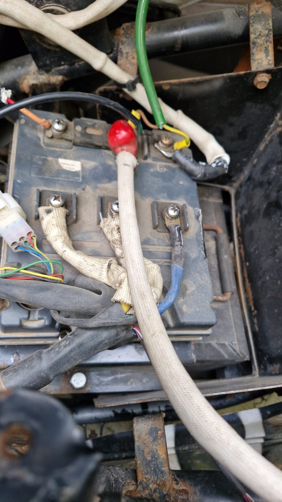

Re: Trinity Roller seitdem 18.03.2024 defekt
Was für ein Controller steckt den drin?
Mach mal ein Bild davon.

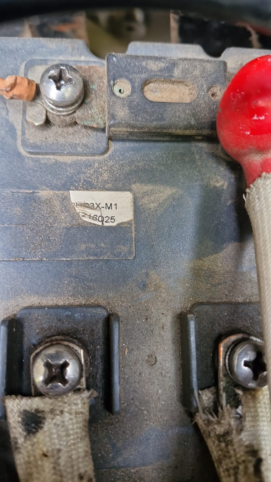

- Beiträge: 46
- Registriert: So 24. Apr 2022, 17:26
- Roller: Puma
- PLZ: 14974
Hallo, ich hab mal 2 Bilder angehängt. Leider ist das Typenschild abgerissen und nur noch Rest sichtbar. Ich meine, da stand 72 V und anderes drauf, die Batterie hat aber 82 V.
Ich dachte erst er fährt wieder, nachdem ich den Lüfter repariert hatte, aber nach etwa 5 km fängt das Zucken wieder an, und er bewegt sich dann aus eigener Kraft weder vor- noch rückwärts, lässt sich aber normal schieben.
Gruß Matthias

- error
- Beiträge: 2008
Das ist dein Controller: http://lingbo-mc.com/en/upload/file/202 ... 891035.pdf
Die angegebenen 72V sind die Nominalspannung. Geladen hat deine Batterie max. 84V.
Das klingt als solltest du die Anschlüsse säubern und richtig festschrauben. Deine Bilder zeigen bereits Rost und Grünspan.
- Beiträge: 46
- Roller: Puma
- PLZ: 14974
Danke.
Ich hab das Datenblatt heruntergeladen. Der Controller blinkt und piept jeweils 5mal. Nach dem Datenblatt soll das der Fehler: Hall input is abnormal
sein.
Kann ich da was mit Bordmitteln machen?
Könnte es sein, dass ich beim Zusammenbauen die drei Kabel vom Motor falsch angeschlossen habe? Ich hatte sie zwar markiert, aber Fehler sind ja nie auszuschließen. Allerding fuhr er die ersten 5 Minuten ja ganz normal in allen drei Stärkestufen.
Gruß Matthias
