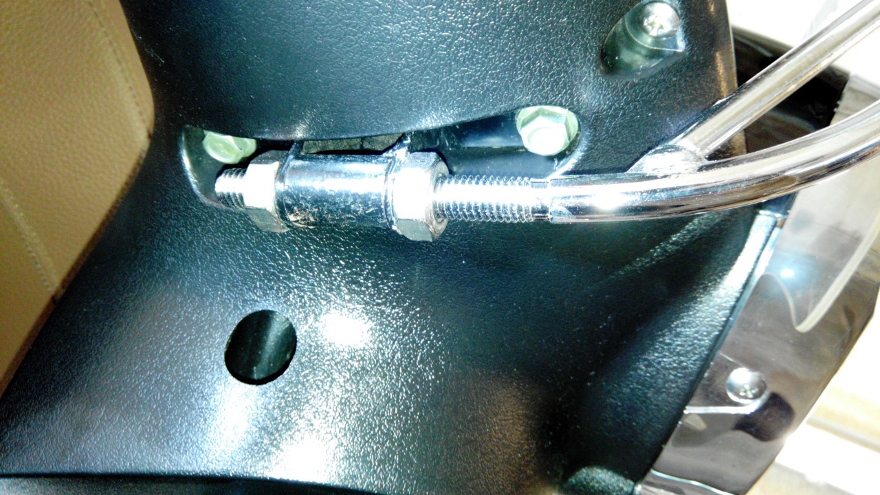

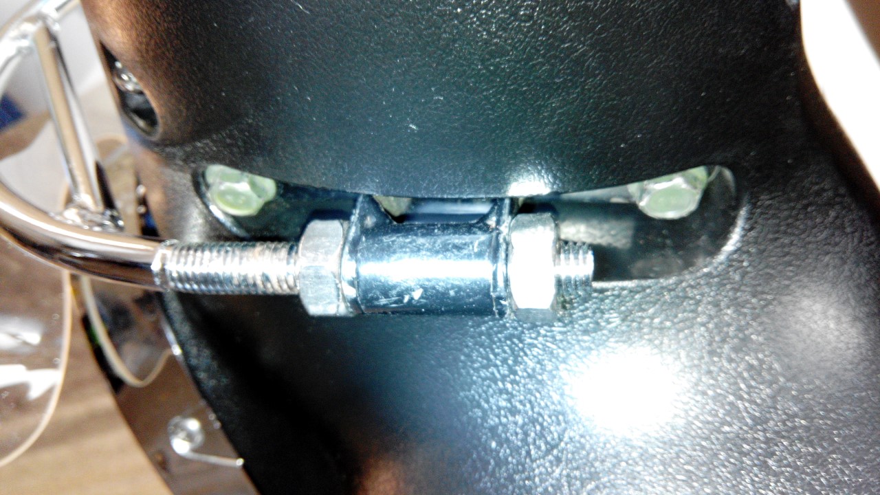

Anmerkung zum Windschild: nachdem endlich die Halter verschickt wurden, muss ich nun feststellen, dass die Montage des Windschilds nicht praktikabel ist Es ist zu wenig Platz, um die Kontermutter mit einer Nuss oder Gabel-/Maulschlüssel zu fixieren.(mit den Fingern bekommt man sie natürlich nicht fest genug angezogen) Der Schaft der Hülse ist zu kurz. Bei längerem Schaft könnte es allerdings Probleme geben mit dem Abstand des Schilds zum Lampengehäuse. Mal schauen, wie dieses Problem gelöst werden kann.
Edit: mit 3 Unterlegscheiben unter dem Halter hat man so viel Abstand, dass man zumindest mit einem 17 er Maulschlüssel die Schrauben anziehen kann.

Ja das montieren war nicht einfach.....
Ob diese Halter auch länger halten wird sich zeigen
Ist bei Dir das Windschild auch an der linken oberen Ecke etwas verzogen?

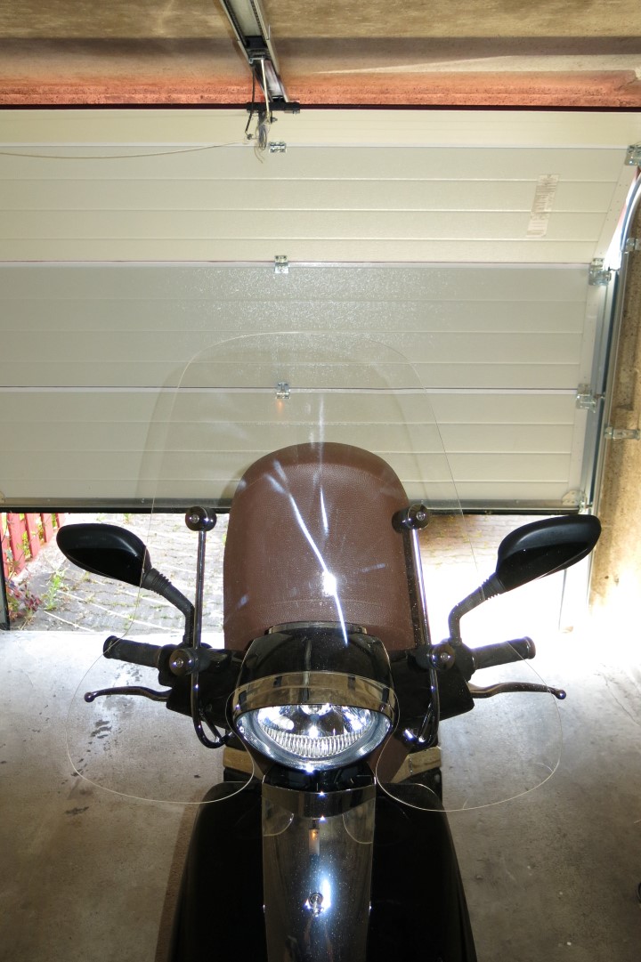

Bitte mal Bilder vom Windschild und Montage einstellen. Meines wurde noch nicht geliefert. Im Februar war ein nicht passendes Windschild, das die Trinitiy s gleich wieder mitgenommen haben.

auf die schnelle fotos
