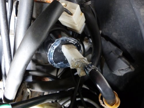

Ja, da kommt Wasser rein. Habe das Ding nach der letzten Trocknungsaktion bestmöglich mit Heißkleber abgedichtet, auch den Kabelaustritt im Stecker, der dort draufgesteckt wird. Sieht danach so aus:
Willkommen im Club der billigst-Blinkerrelais-re-Animierer
Auch habe ich einen offenen Lüftungsschlitz in der Frontverkleidung, der genau auf Höhe des Relais liegt, von innen mit Panzerklebeband zugeklebt, so dass auch von dort kein Wasser eindringen kann.Willkommen im Club der billigst-Blinkerrelais-re-Animierer
