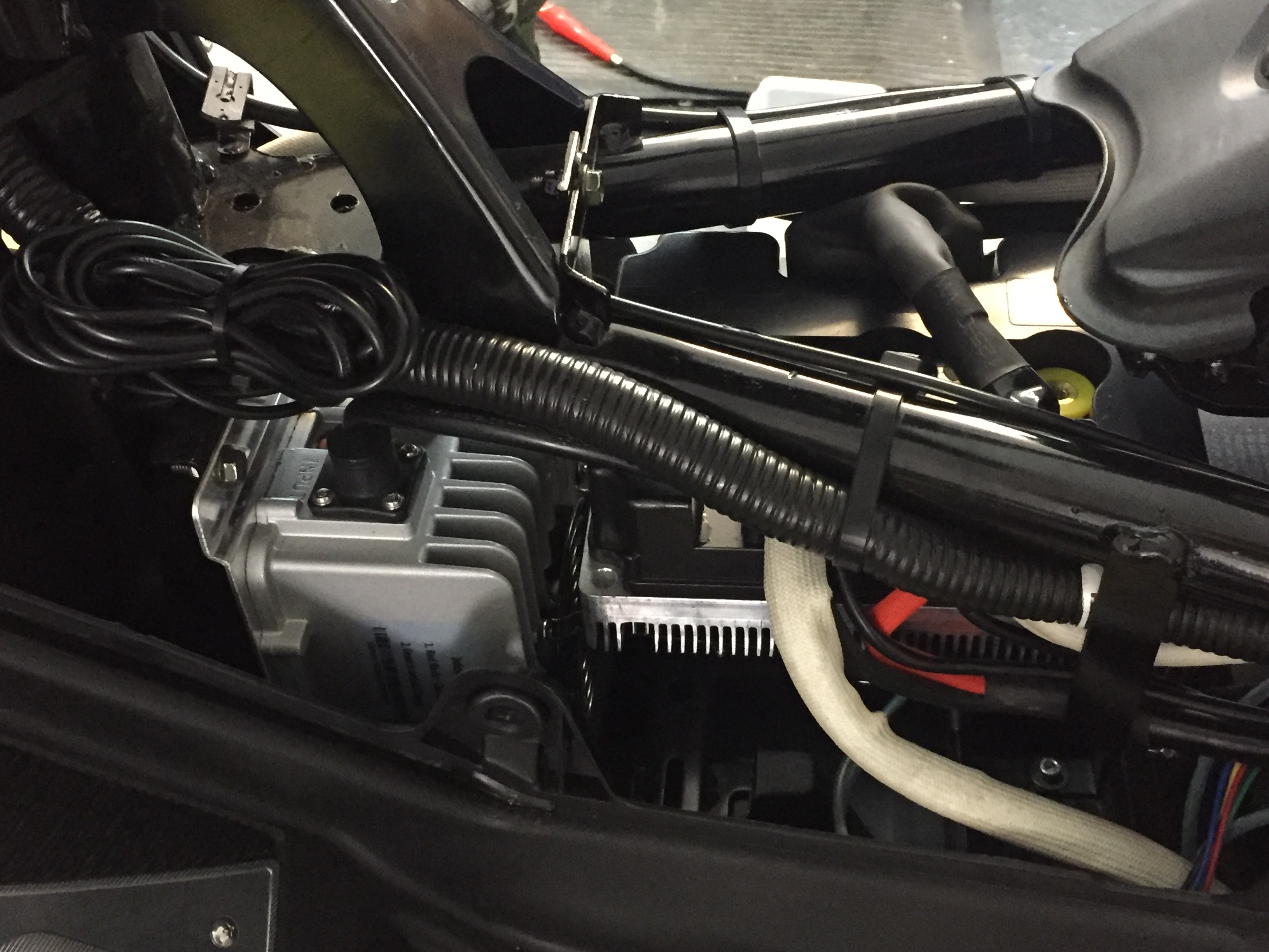

Habe per Zufall letztens beim Jupi unter die Haube sehen können. Das große graue Dingsi ist der Lader. Das ist ein ziemlicher Klotz.

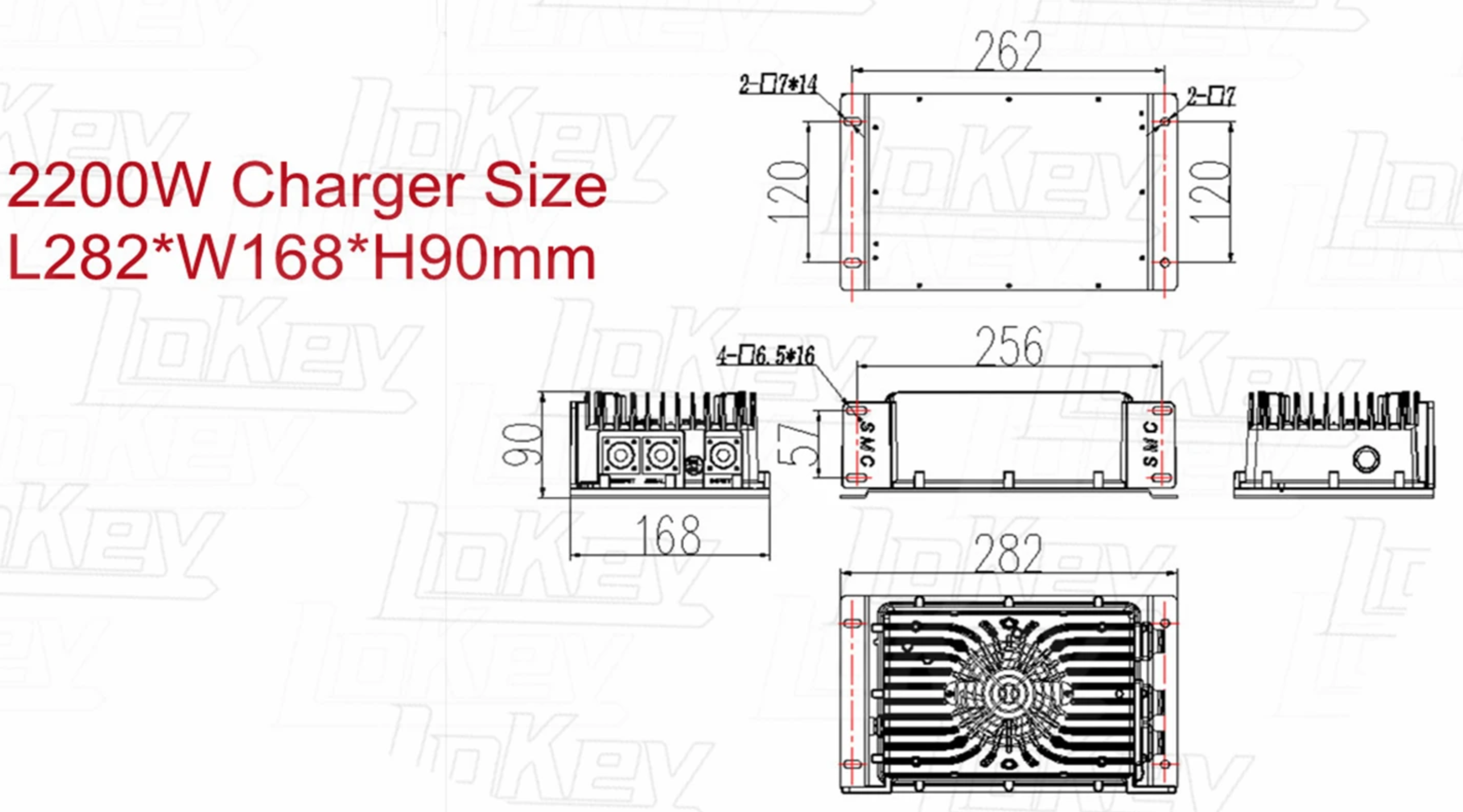

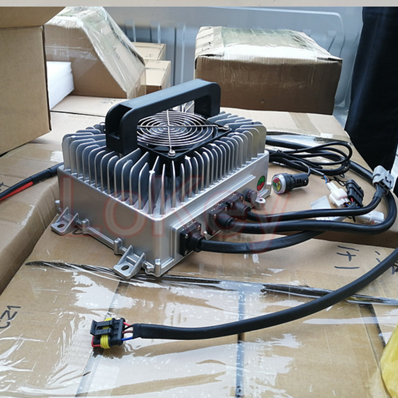

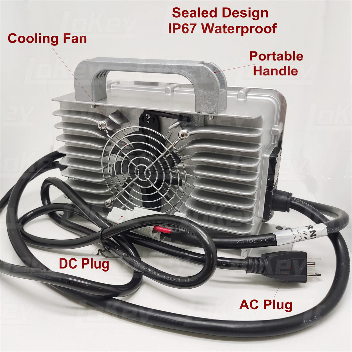

hier gibt es die Lader ja einzeln:
https://de.aliexpress.com/item/40013622 ... ry_from%3A
Für deutsche Steckdosen geht eigentlich nur die Version 2.200 Watt (bis 25A).

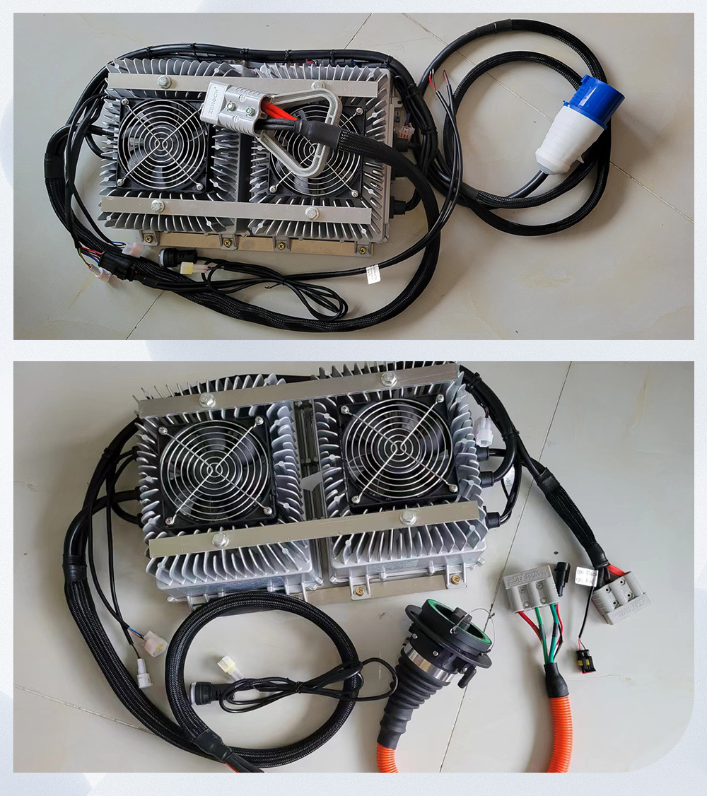

Version 3.000 Watt /40 Ampère ginge an Typ2 (einphasig)
ist aber wohl ein größeres Teil:
Das gibt es auch als Paar mit dann 80 Ampère:
https://de.aliexpress.com/item/10050070 ... ry_from%3A
Wer den Platz im Roller findet, kann also nachrüsten.
Die 156Ah NCM-Zellen der Reichweitenversion vertragen bis maximal 1C-Ladestrom:
https://de.aliexpress.com/item/10050063 ... ry_from%3A
Man könnte also theoretisch sogar 3x3.000 Watt einbauen (an 3 Phasen versorgt über Typ2) und mit 120 Ampère laden.

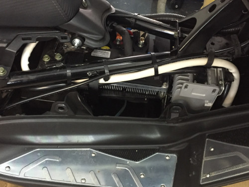

Laut Didis Seite sollte es diese Variante sein:
Bei dem kleineren sind die Kabelanschlüsse anders als auf meinen Fotos.
