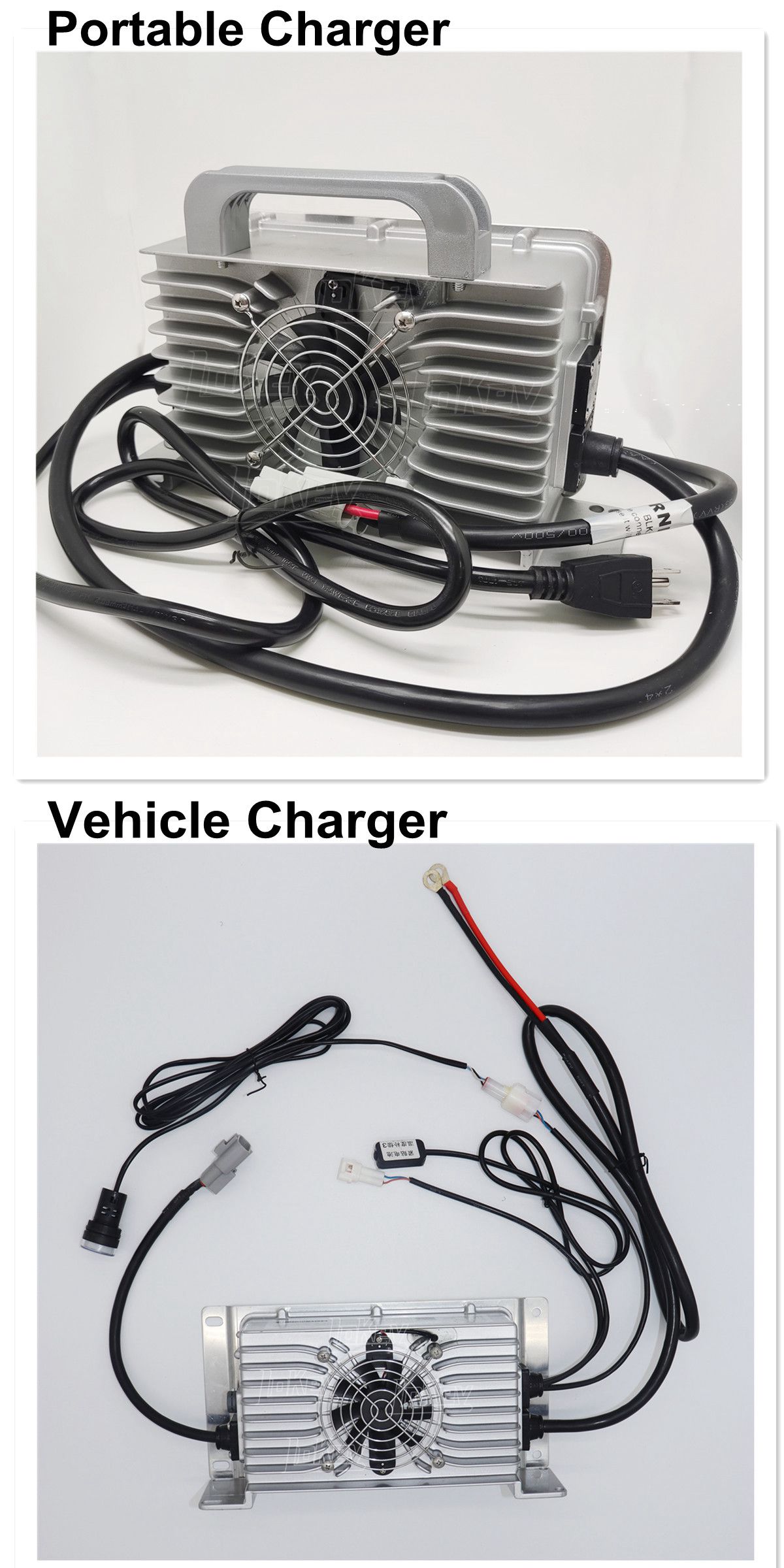

wenn das ein Akku mit 2x10 Stück (zwei Reihen hochkant) der CATL 117Ah 3,7V-Zellen ist, die ich im Test habe (und ganz danach sieht es aus),
wäre das Akku-Paket-Maß: ca. 330 mm lang, 220mm hoch und auch breit. Mit Gehäuse dann wohl 250x250x400mm.
Das wäre dann eins dieser 20s Akku-Boxen für jeden Roller.
Da unter dem Controller ist das schwarze Blech schwer zu erkennen. Der Motor-Controller ist auf jeden Fall drauf geschraubt.
Möglicherweise ist das gar keine geschlossene Box, sondern der schwarze Kasten ist nach hinten offen und dort wird der Akku dann von hinten reingeschoben (sonst sehe ich zumindest wenig Platz für den 40cm langen Akku).
Hier unter dem orangefarbigen Motor-Kabel:
Schwerer Akku am tiefsten Punkt wäre sinnvoll.
Davor scheint so ein Ladegerät (der vehicle charger, unten) drin zu sein:

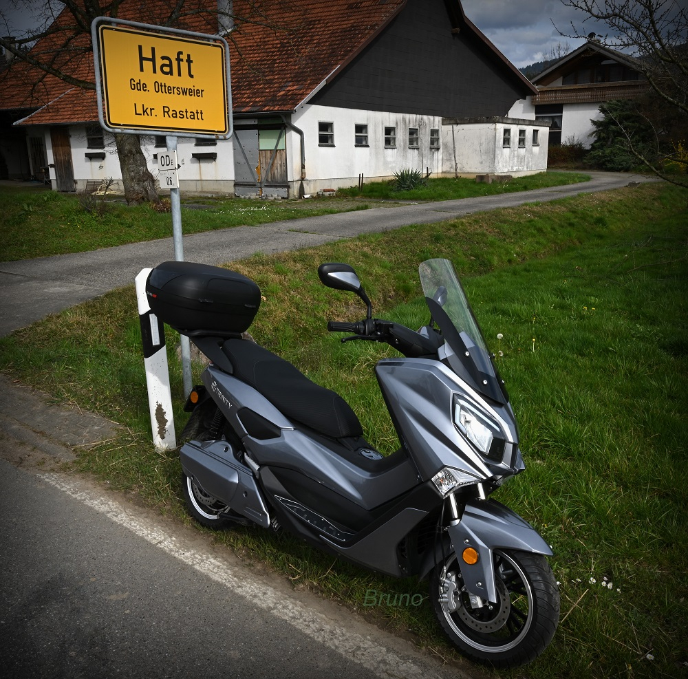

Glückwunsch zum neuen Jupiter SL und viel Spass damit ! Nach Ostern steht bei meinem Roller der erste Kundendienst (nach 500km) bei den Trittbretthelden in Karlsruhe an.
..... und in "Haft".... war ich auch schon damit...! :lol: :lol: :lol: :lol:

... und in "Haft" war ich auch schon damit...! :lol:
Danke und gut dass man Dich wieder auf freien Fuß bzw. Roller gesetzt hat :D
