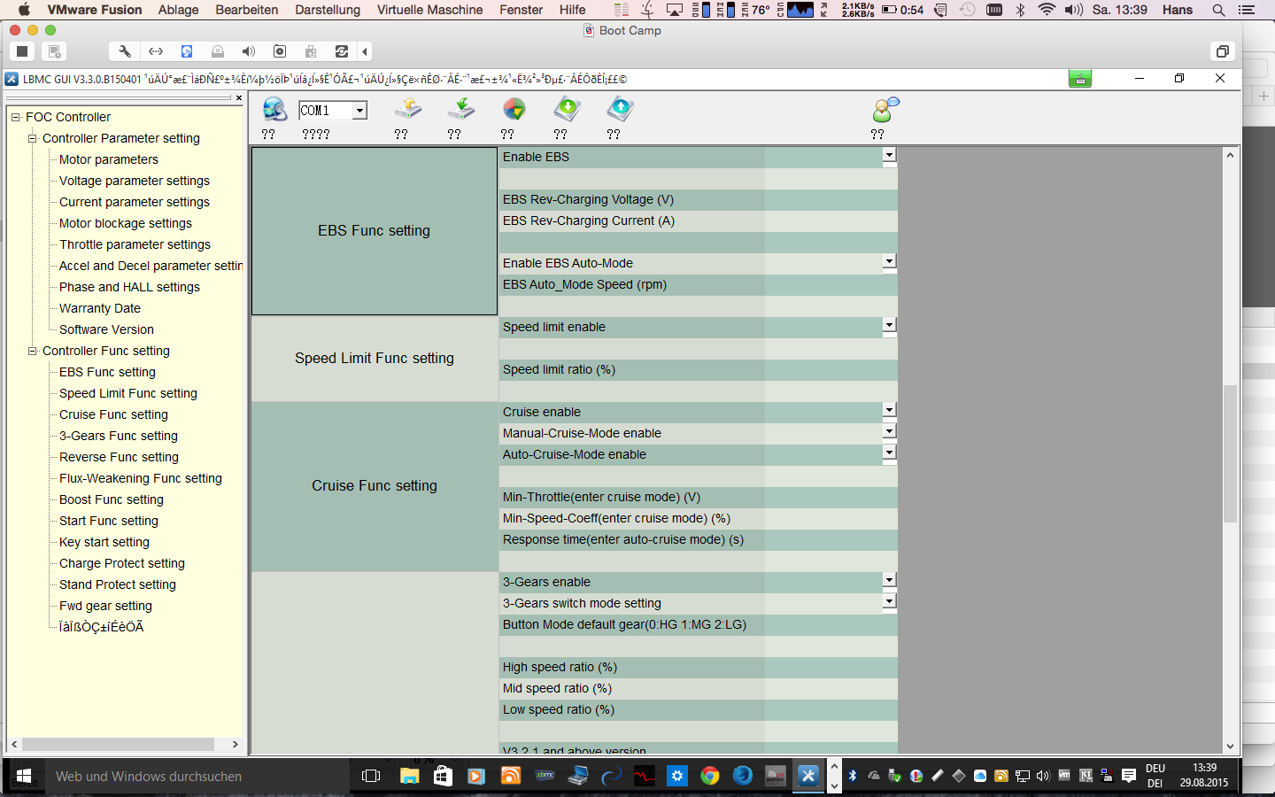

Bei mir wird nach wie vor die Geschwindigkeit um 3-4 km/h bei 90% Akkukapazität reduziert. Herr Richert weiß auch nicht, welche Parameter dafür verantwortlich sind. Na ja - wenn dann in 3 Wochen das serielle Kabel geliefert wird, kann ich ja rum experimentieren.
In der neuen Software 3.3.0 sind weitere Parameter hinzugekommen. Bedeutet EBS vielleicht Rekupation?

Korrekt, electric brake system! Hat dann der Uranus einen Lingbo / Goldenmotor FOC Controller an Bord? Dann gäbe es das Programmierkabel auch direkt von dort: Links auf "Motor Controller" klicken, 2 Bilder und eine Übersichtstabelle runterblättern, dann kommt das "Model: PI-400/VEC -- FOC Controller Programming Kit" für geschlagene 60US$!Coolio2004 hat geschrieben:In der neuen Software 3.3.0 sind weitere Parameter hinzugekommen. Bedeutet EBS vielleicht Rekupation?
