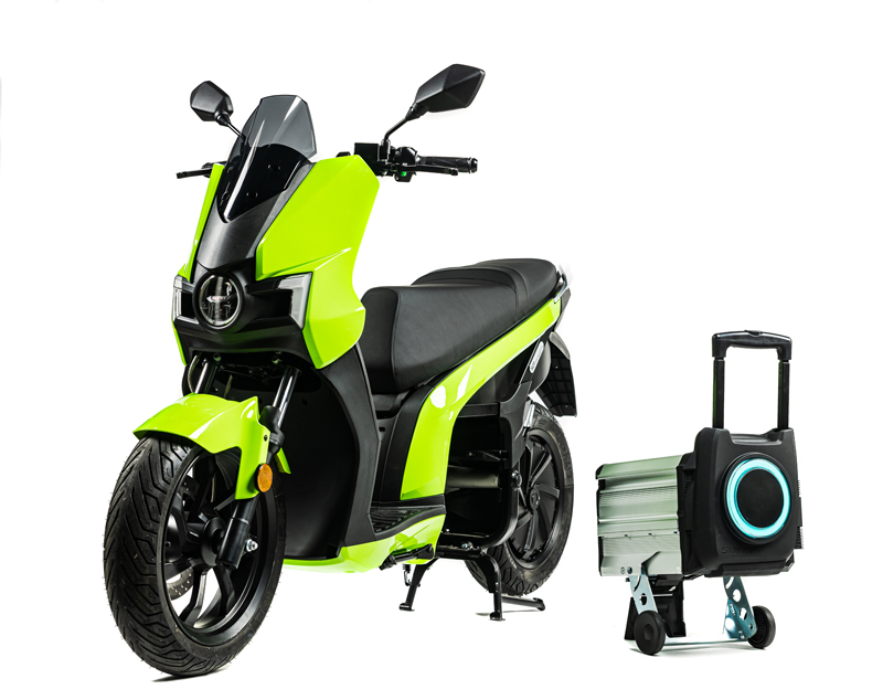

Re: Hat der Jupiter ne Akku Heizung?
der Angry Hawk ist natürlich preislich attraktiv, aber vom Akku her knapp bemessen. Ob man mit bis zu 80km/h die Hälfte der beworbenen 100km im Winter schafft, wäre die Frage.
Der doppelt so teure SILENCE S01 ist jedenfalls die Wahl vieler Ganzjahresfahrer, die (im Winter) Reichweite brauchen.
Zum Laden in der kühlen Garage hat dieser eine Akku-Heizung (55W) und ansonsten kann man (ohne Garage) den Trolley-Akku auch in die warme Wohnung oder die Firma (zum Laden) mitnehmen. Das Ladegerät ist im Akku.
Das eigentliche Konzept - alle 80 km den leeren Akku gegen einen Vollen von der "Tanke" auszutauschen - setzt natürlich eine größere Marktdurchdringung vorraus.

Die Heizung des Silence ist derzeit aber doch gar nicht implementiert, oder irre ich mich?
