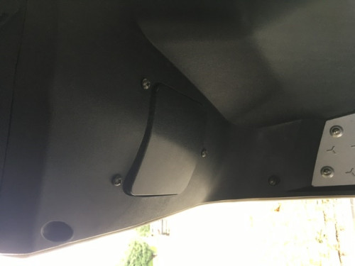

Welche Serviceklappe denn (Foto?)?Der mit dem Strom fährt hat geschrieben: ↑Fr 28. Aug 2020, 17:59...
Also Serviceklappe aufgeschraubt (drei Schrauben, davon die eine an der Verkleidung sehr fummelig), dann nur eine Schraube vom Gummistöpsel gelöst, weil man an die andere noch schlechter rankommt, dann den Schraubendreher fallen lassen und den irgendwie wieder aus dem Boden der Verkleidung rausbekommen und dann alles ganz vorsichtig gemacht. Denn eine kleine Schraube werde ich vermutlich dort nicht wieder rausbekommen, ohne die Verkleidung zu demontieren.

Serviceklappe:
Im Auslieferzustand ist die Abdeckkappe des Abblendlichts durch Schrauben gesichert, die über die Serviceklappe nur schwer erreichbar sind. Beim Wiedereinsetzen kann man die Schrauben dann ruhig weglassen.

Die Schrauben der Serviceabdeckung sind bei mir jedoch auf der Rückseite. Das macht die Sache deutlich fummeliger.

Ja, meine Abdeckung an der Stelle ist auch ohne von außen sichtbare Schrauben - da hat wohl jemand was im Rahmen der Produktoptimierung verschlimmbessert . . .Der mit dem Strom fährt hat geschrieben: ↑Sa 29. Aug 2020, 10:38Die Schrauben der Serviceabdeckung sind bei mir jedoch auf der Rückseite. Das macht die Sache deutlich fummeliger.
So kann man diese Öffnung ja gerade vergessen . . .
