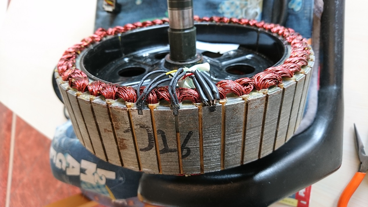

Danke ! Auf den drei Hall Sensoren steht jeweils:
S41
327
Ich hoffe es kommt nur auf S41 an und nicht auf 327.
Aber den defekten Sensor aus dem Motor rausbekommen geht wohl nur mittels bohren oder fräsen ...
S41
327

Am Deckel sicher kein Problem, aber im Rotor (der Felge) is Vorsicht geboten, zumindest was die Magnete angeht. Denn die ziehen gnadenlos alles ferromagnetische an, und man kriegt das dann nie vollständig wieder weg. Man kann jetzt natürlich sagen, dass der Rost, den man mit Edelstahlwolle von den Magneten abrubelt ja schon Teil des Magnets sind, aber es kann trotzdem zu Anhäufungen und dadurch zu Berührung zwischen Rotor und Stator kommen. Die Magnete sind extrem kräftig!
Aber das sieht echt übel aus da drin. Vielleicht vor Montage des Deckels etwas Dichtpaste auf die Auflagefläche zum Rotor/Rad geben, um den weiteren Korrosionsfortschritt mit Motor einzudämmen?

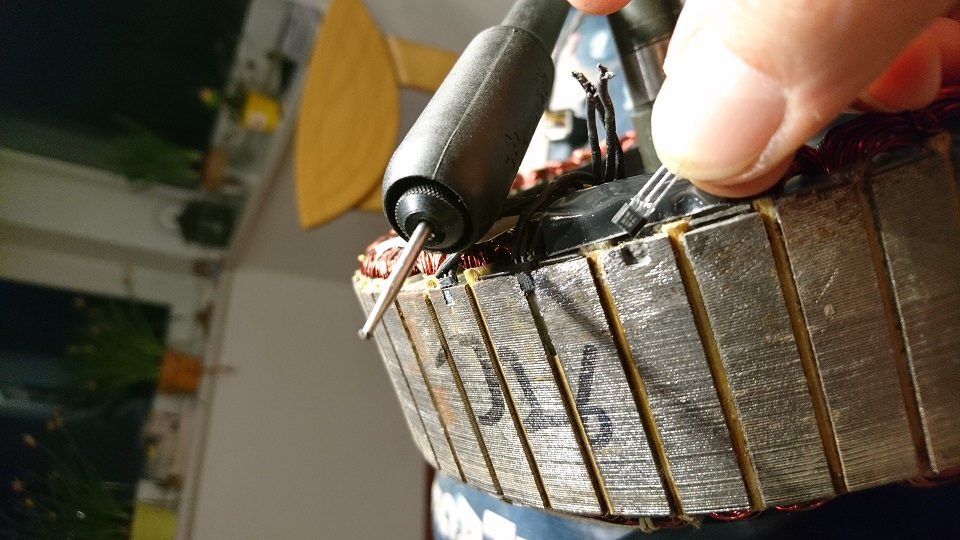

eRoller fährt wieder
Hall Sensor bei elektronikhaus.com bestellt.
Mit Dremel defekten Sensor herausgefräst: Neuen Sensor eingeklebt und verlötet: Motor zusammengebaut und Deckel mit Silikon verklebt (Schutz gegen Wasser von der Straße)
Jetzt fährt der eRoller wieder (hoffentlich ohne weiteren Defekt am Motor)
Danke an alle die mitgeholfen haben !!!
