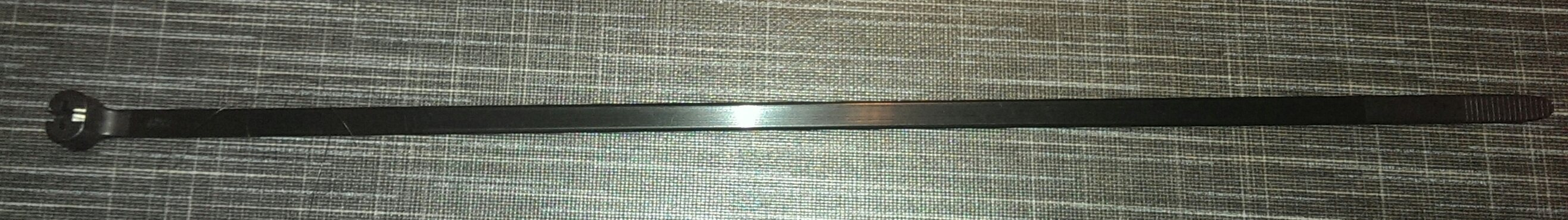

O.K. Erfahrung ist alles. ;)
2Alf20658 hat geschrieben:um ein paar Käbelchen zu halten reichen die auch.
Das waren hier aber keine Käbelchen, sondern die Grundplatte des Eyecase,
die damit noch befestigt werden sollte. ;)

Es ist ein stabiles Exemplar, schwarz, 1,5mm dick, 345mm lang, 7mm breit und die Ratsche aus Metall...
Alle Klarheiten beseitigt :lol:

Mir kommt es mit den Kabelbinden aber dennoch mehr gewollt als gekonnt vor.
Zwei neue Löcher machen den Roller/Gepäckträger ja nicht kaputt oder mindern den Wert.

Ja klar, ist nur semiprofessionell.
Mir reichts aber dafür, dass ich nicht bohren wollte.

Haha, hab ich auch gemacht. Kabelbinder und gut is. Nach nem Sommer oder Winter aber besser austauschen. UV Licht macht die spröde. Edelstahlkabelbinder wäre schick aber teuer.
Wirst aber merken das es rappelt. Also ich mach da diesen Winter noch schrauben rein und Mossgummi zur Dämpfung runter. Der Lärm irritiert immer und ich glaube das was am Roller kaputt ist.

Wo ist das Problem, nochmal den Boden vom Topcase passend zu durchbohren?
Besser als Löcher im Gepäckträger.

Die Trägerplatte des Eyecase ist schon ein Netz von Löchern.
Das wird nix

Vielen vielen Dank für die Tipps, habe die Halterplatte jetzt auch mal vorläufig in den zwei Löchern festgeschraubt und die anderen beiden Löcher mit Kabelbinder fixiert. Sobald ich einen Bohrer in die Hand bekomme, werde ich aber nicht umhin kommen, zwei weitere Löcher in den Gepäckträger zu bohren und das Eyecase dann mit 4 Schrauben zu befestigen. Die Kabelbinder-Version funktioniert aber bisher zuverlässig :twisted:
