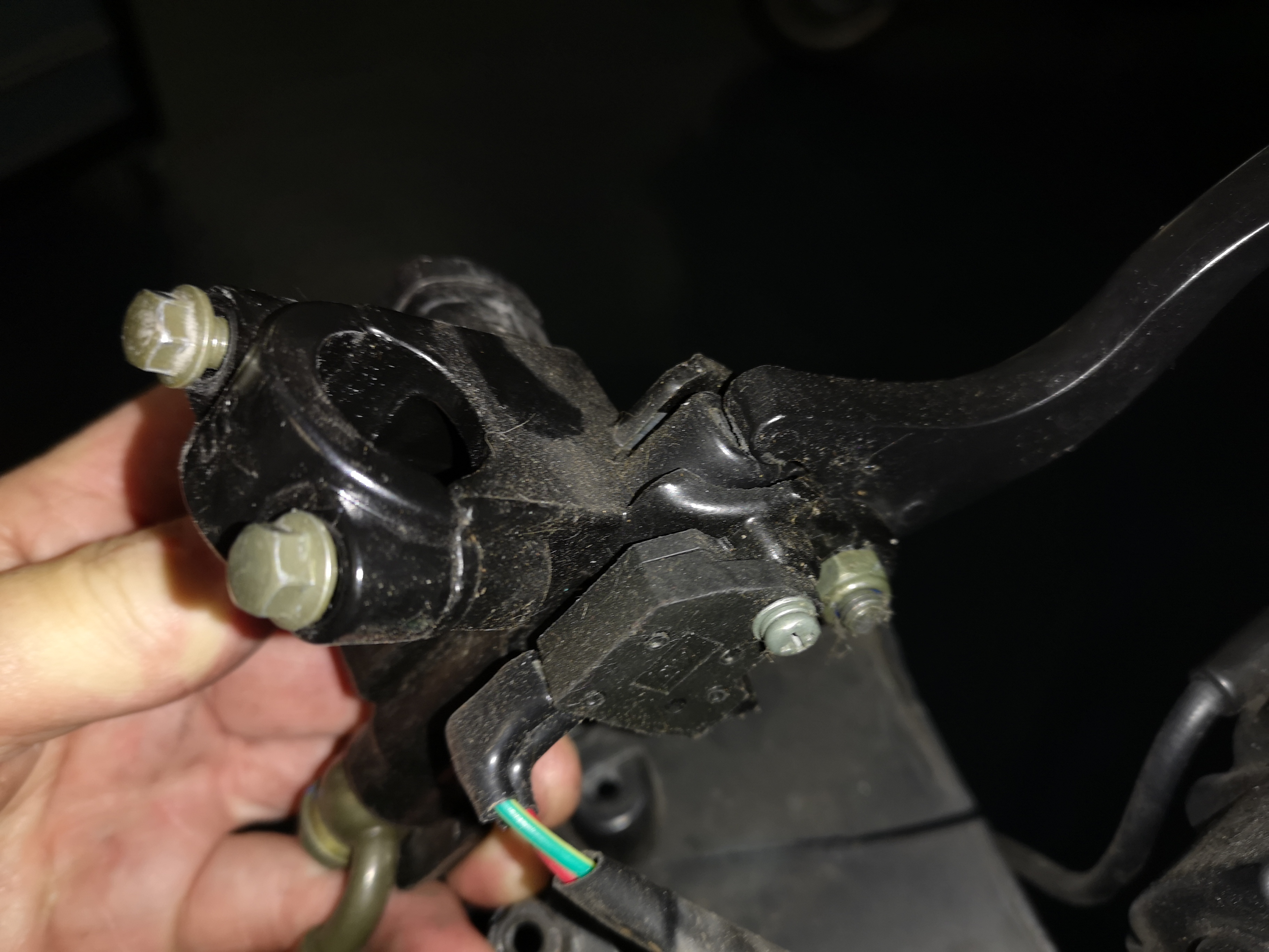

jetzt habe ich die Lenkerverkleidung mal abgenommen und dabei festgestellt, dass es der klickende Schalter ist der jetzt auch das Bremslicht zum Leuchten bringt. Auf der anderen Seite passiert gar nichts , also der scheint defekt zu sein. Das Problem bei meinem Uranus aus 2016 ist, dass man offensichtlich den gesamten Bremszylinder wechseln muss um das Problem zu beheben, das scheint alles aus einem Guss zu sein. Oder weiß jemand ob man hier den Bremslichtschalter einzeln wechseln kann.
Vielen Dank im voraus.
Gruß pjuppes

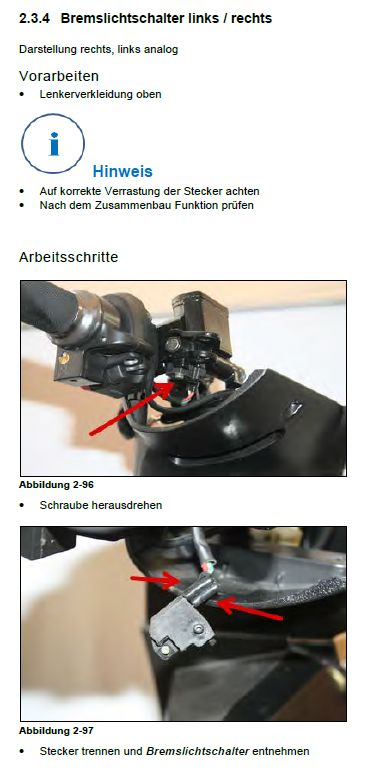

jetzt habe ich mal die Lenkerverkleidung bei meinem 2015er Uranus abgenommen. Genau wie beim 2019er und vielen anderen Rollern ist der Schalter mit einer Schraube von unten am Bremsgriff festgeschraubt. Wenn es den Schalter bei Trinity nicht gibt, passt wahrscheinlich aus dieser hier:
https://www.ebay.de/itm/144621265736?mk ... media=COPY
So sieht das im Werkstatthandbuch aus (das man übrigens für die älteren Roller bei Trinity herunterladen kann!).
Schöne Grüße und viel Erfolg, Bertolt

vielen, vielen Dank für deine Bemühungen Schnabelwesen. Genau diese Seite im Handbuch hatte ich nicht gefunden, und ja, das Ersatzteil gibt es einzeln und ich habe es bereits bestellt.
