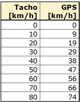

In vielen Beiträgen zu Trinity-Rollern ist zu lesen, dass der Tacho gerne 10 % und mehr vorläuft. Die Tachoabweichung ermittle ich, indem ich die Tacho-Geschwindigkeit in 10 km/h-Schritten für einige Sekunden konstant halte und die per GPS gemessene Geschwindigkeit notiere. Die Ergebnisse sind hier zu sehen.
Fazit: Die Tacho-Abweichung ist etwas geringer geworden. Ich denke, bis 50 km/h kann man gut damit arbeiten. Bei höheren Geschwindigkeiten muss man halt ein paar km/h dazu addieren.

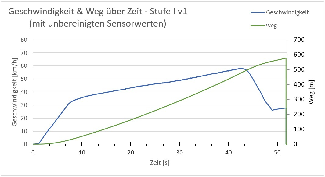

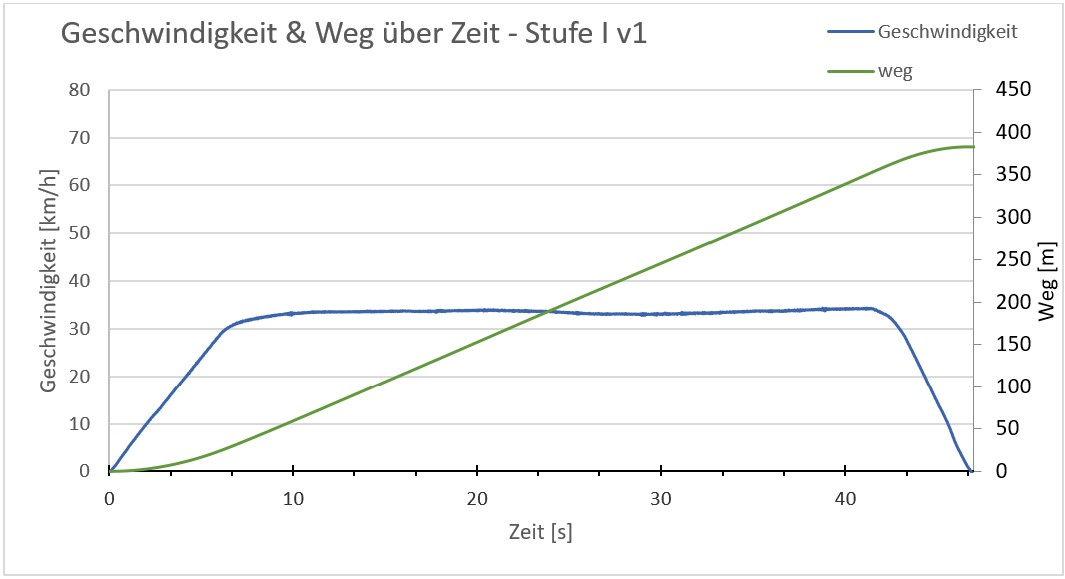

Aus den Beschleunigungswerten habe ich Geschwindigkeit und Weg berechnet. Ohne Anpassung der Werte ergibt sich folgender Verlauf (Exemplarisch gezeigt für Stufe I).
Schon in den ersten Sekunden (der Roller steht noch) steigt Geschwindigkeit an, da die Beschleunigung ein positives Offset besitzt. Fahrstufe I ist bei ca. 30 km/h gedrosselt. Der Knick der blauen Geschwindigkeits-Kurve zeigt das Erreichen genau dieser gedrosselten Geschwindigkeit. Im weiteren Verlauf sieht man, dass das gleichbleibende Beschleunigungs-Offset die Geschwindigkeit weiterhin linear ansteigen lässt. Ziel ist es also nun, das Offset wie in der Einleitung beschrieben zu entfernen und den Beginn der Kurve (bevor der Roller beginnt zu beschleunigen) abzuschneiden.
Das Plateau der Geschwindigkeitskurve wird mit einem Offset von -0,18 m/s² für die Beschleunigung in die Waagerechte gebracht. Bis zum Stillstand ergibt sich dann ein zurückgelegter Weg von 344 m. Die Teststrecke war allerdings 383 m lang. Daher wird weiterhin ein Faktor von 1,113 mit der Beschleunigungswerten multipliziert. Somit ergibt sich die gefahrene Distanz und auch die Höchstgeschwindigkeit des Testlaufs wird erreicht. Die Kurve sieht dann wie folgt aus:

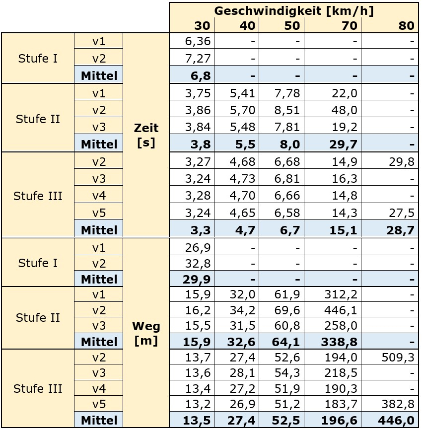

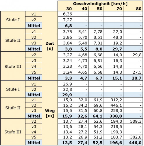

Anhand dieser Werte wurden anschließend Beschleunigungen, Zeiten von 0 auf x km/h und Zeiten für bestimmte Wege ermittelt.
Ergebnisse:

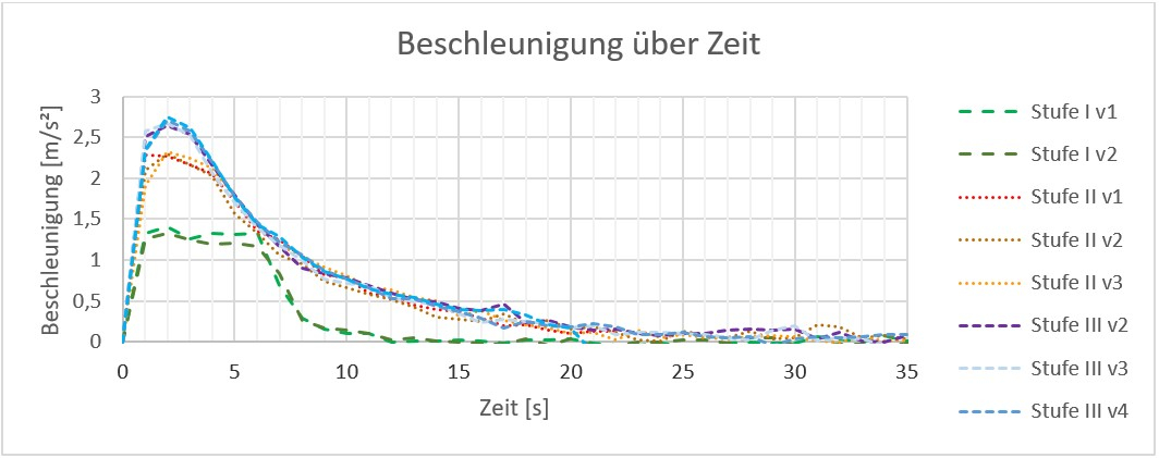

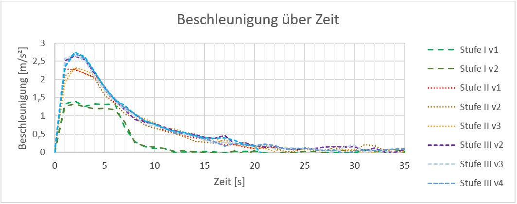

Man sieht deutlich, wie sich die 3 Fahrstufen voneinander unterscheiden. Vom Gefühl her nehmen sich Stufe II und III in der Beschleunigung nicht viel. Mit Stufe I fährt man deutlich gemächlicher an.
Stufe I - sanfte Beschleunigung (4,3 km/h/s) - 34 km/h
Stufe II - starke Beschleunigung (8,5 km/h/s) - 72 km/h
Stufe III - starke Beschleunigung (9,5 km/h/s) - 82 km/h

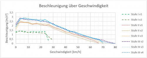

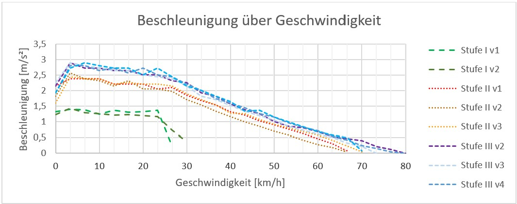

In allen 3 Stufen kann der Uranus R die Beschleunigung bis knapp 30 km/h konstant halten. Bei höheren Geschwindigkeiten kommt es zu einem Absinken der Beschleunigung. In Stufe I ist bei 30 km/h logischerweise Schluss. Die anderen zwei Stufen nähern sich zum Ende hin aber tapfer den jeweiligen Höchstgeschwindigkeiten an.
Nachfolgend ist zu sehen, wie lange und weit man nun braucht, um auf eine bestimmte Geschwindigkeit (z.B. im Stadtverkehr) zu kommen:

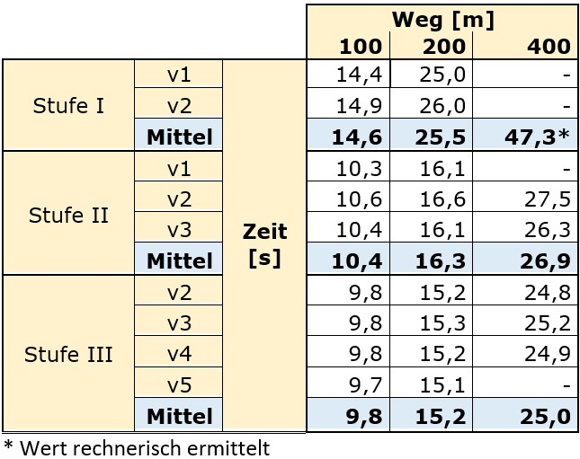

Aus der folgenden Tabelle wird ersichtlich, wie lange man für verschiedene Distanzen benötigt.

Auf Grund der vielen Meßwerte kann man folgendes gut erkennen.
Mit den 6,7s 0-50KM/h liegt der Uranus R 2020 auf dem Niveau des NIU NGT (6,3s) und ist ein gutes Stück flotter unterwegs als der Uranus R 2018 (8,4s).
Trinity hat die Beschleunigungscharakteristik beim Model 2020 ganz ähnlich wie bei der 2018 Version gewählt. (Alle Werte Stufe III )
Am Anfang ist Beschleunigung eher mäßig (3,3s bis 30KM/h), vom 30-50KM/h recht gut (3,4s), danach wird es eher zäh (8,4s 50-70KM/h) und ab 70KM/h bricht die Beschleunigung fast zusammen. (13,6s 70-80KM/h
Mal als Vergleich den NES10 (4KW) mit fast linearer Beschleunigungscharakteristik (100KG Fahrer). Werte des Uranus R 2020 in Klammer:
0-30KM/h - 1,8s (3,3s)
0-40KM/h - 3,0s (4,7s)
0-50KM/h - 4,0s (6.7s)
0-70KM/h - 6,3s (15,1s)
0-80KM/h - 7,6s (28,7s)
Solche detailierten Meßwerte wie von Dir zum Uranus R 2020 oder zum NES10 (viewtopic.php?f=95&t=9456&start=10) sind sehr viel aussagekräftiger als die reinen 0-50 Daten in der Beschleunigungsvergleichstabelle hier im Forum.
