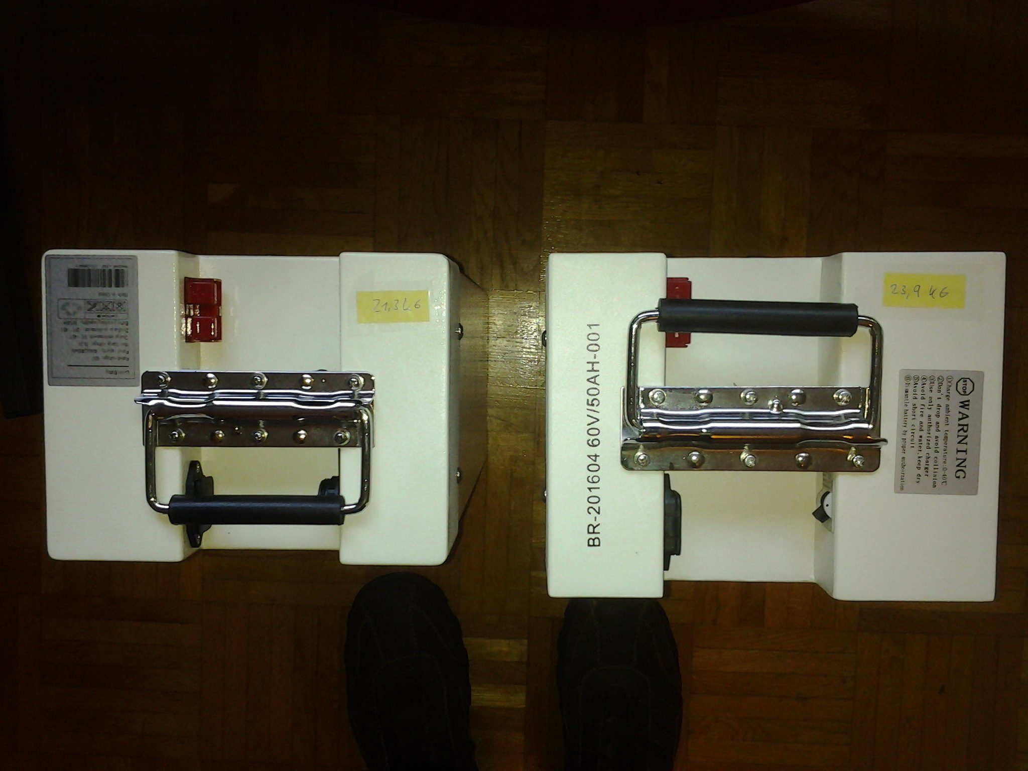

Auch ich hatte 2016 bei Anlieferung des Rollers ersatzweise einen L2-Akku ohne Sicherungsschalter bekommen, weil der L3 gerade nicht lieferbar war.

Genau um den linken handelt es sich, da ist kein Schalter. Es ist allerdings eine runde Steckverbindung an der Stelle, ohne die der Roller nicht läuft. Wie konnte man den Akku so ohne weiteres tauschen, ohne den Kontroller zu wechseln?

Mein Roller lief ohne den Stecker rechts unten, in meinem Fall war der ohne (für mich erkennbare) Funktion.
Da hatte ich mir auch keinen Kopf gemacht, weil das Laden in meiner Wohnung und das Anschließen im Roller funktionierte.
