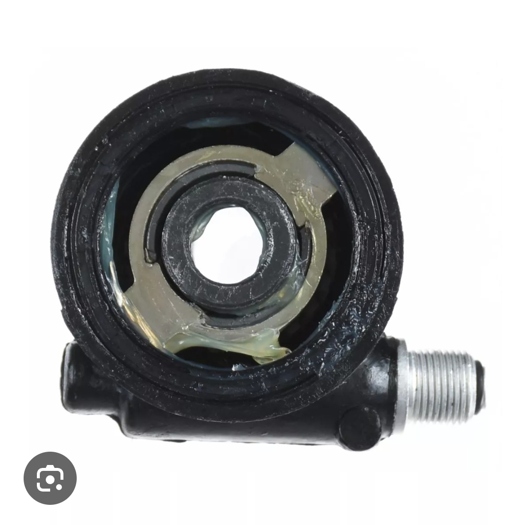

Re: Vorderrad blockiert nach Einbau
Also was ich sagen kann:
Die Lager drehen sich butterweich, wenn das Rad ausgebaut ist. Distanzhülse gibt's nur auf der einen Seite und ist Original. Die Achse auch.
An den Bremsbelägen schleift nichts, soweit sichtbar.
Auf der anderen Seite ist nur der Tachoantrieb (Beispielbild anbei). Könnte also sein, dass der klemmt. Oder die runde Hülse in der Mitte reicht nicht bis zum Kugellager. So drücken die Nuten des Tachoantriebs zu stark auf die Felge kann das sein? Manchmal geht's ja nur um Millimeter.
Es war auf jeden Fall ein Ölfest gestern
- Falcon
- Beiträge: 2378
- Roller: Benzhou YY50QT6
- PLZ: 79
- Wohnort: Deutschland/France
Meister
First Nation Indigener
Foundation Mitarbeiter - Kontaktdaten:
alles nach vorschrift zusammengebaut?
nichts vergessen?
hier im pdf, auf seite 10 und 11, mach das nochmal, achte darauf.
unu_Classic_Reparaturplan_180319_-_DE.pdf
vg und gutes gelingen
nichts vergessen?
- Beiträge: 2791
- PLZ: 91088
Es MUSS eine Distanzhülse zwischen den Innenringen der beiden Lager geben. Jedes Rad ist so aufgebaut und es geht auch gar nicht anders. Dass,sich die Lager leicht drehen lassen, sagt leider gar nichts aus.
