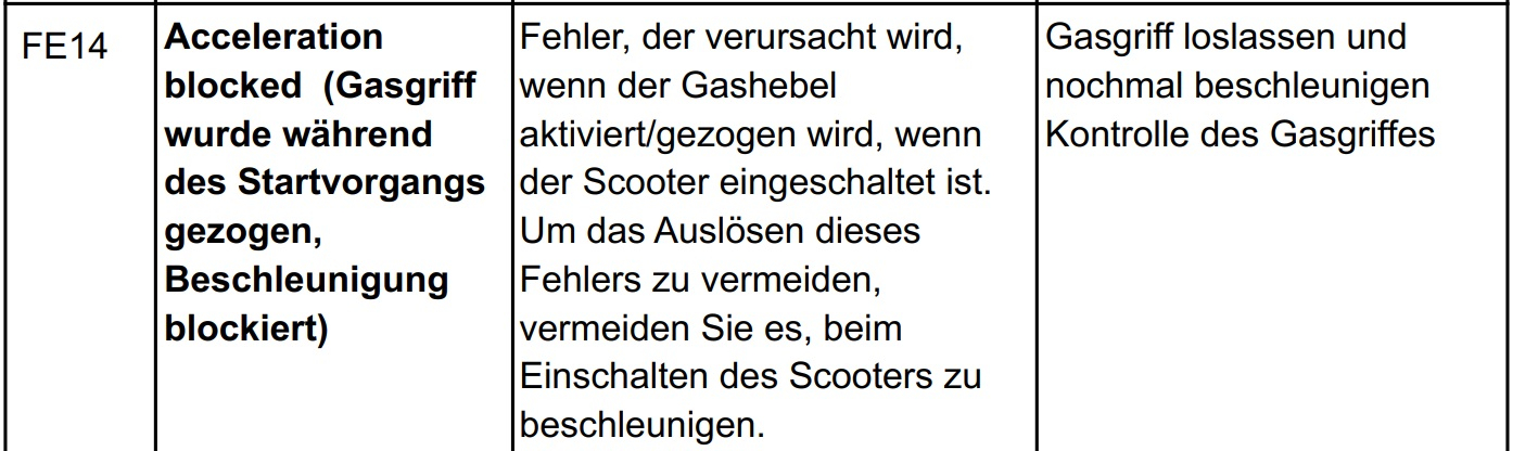

- Julinho
- Beiträge: 439
- Registriert: Fr 8. Apr 2022, 16:29
- Roller: Unu Classic 2016 2KW UNU Pro 3kW
- PLZ: 16556
- Beiträge: 43
- Registriert: So 12. Mai 2024, 23:37
- Roller: unu pro 3kw // emco Nova R2000
- PLZ: 01097
Re: E014 Error beim anfahren | UNU Pro mit niedrigem Akkustand
Danke für den Auszug. Der Fehlertext passt auch zu der Anzeige. Nun aber nochmal meine Beschreibung: Der Griff ist nicht angezogen.
Ich starte den scooter ganz normal ohne irgendwas anzufassen oder anzuziehen, dann wird gefahren. Wenn man dann bei 3 balken ankommt und bspw an einer ampel zum stehen kommt und ich dann den griff zum beschleunigen nutze (egal ob wenig oder viel) kommt nach dem ersten Anfahrversuch des rollers (er nimmt schon gas an und fährt los) ein ruckartiger aussetzer, dann der Fehler und er verlangt, dass ich den griff weider zruücksetze. Erst dann kann ich wieder beschleunigen. das geht dann so 2-4 mal so weiter bis ich genug Geschwindigkeit hab, dass er den fehler nicht mehr anzeigt. Ziehe den Gashahn aber trotzdem noch voll an.
ich find' das verhalten passt nicht zu der Problemlösung. Und wie erwähnt: Nur bei letzten paar balken akku. sonst NIE.

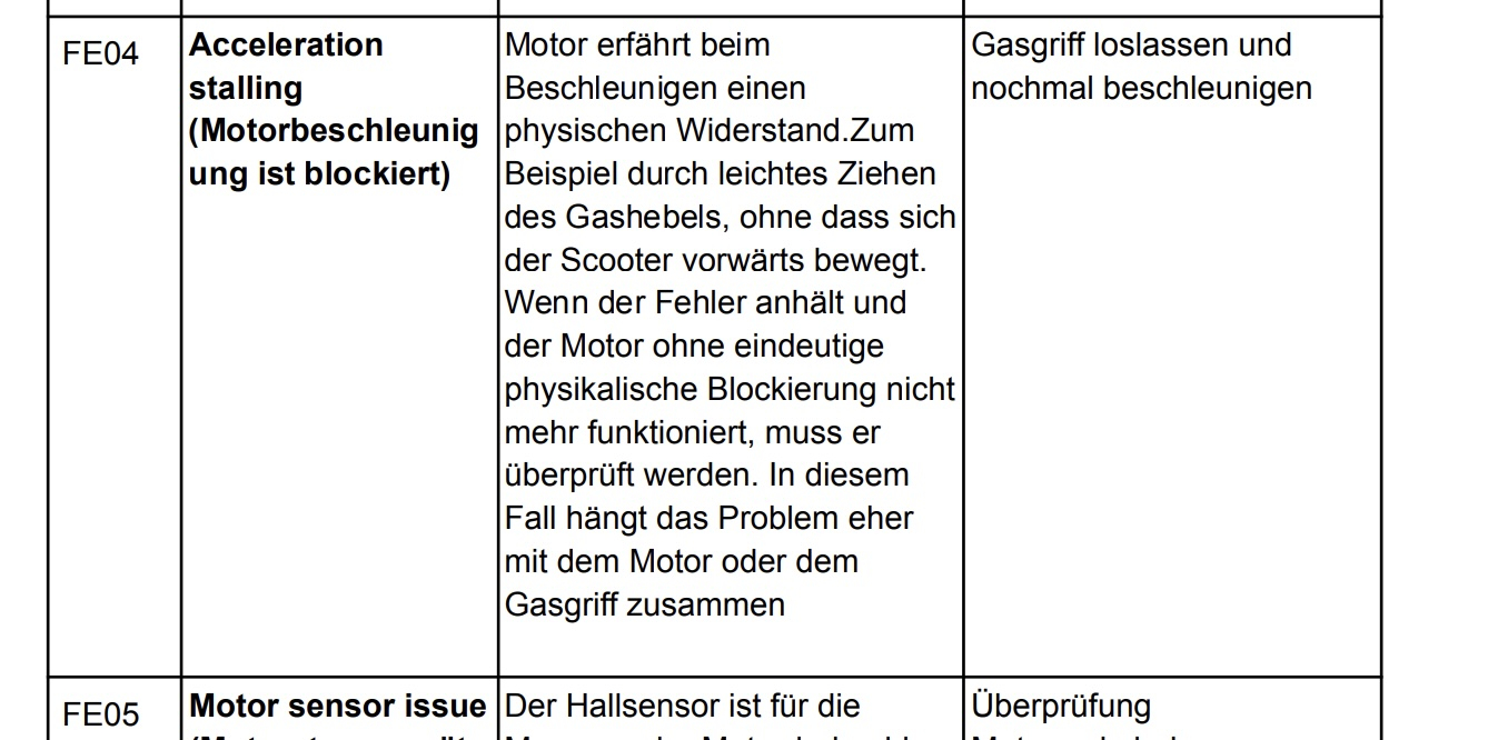

Nun frag ich mich gerade ob es wirklich 14 oder 04 war...
