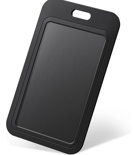

Analoge aushilfe,
ich habe mir so einen Case für meine Karten angeschafft. Der Verschleiss wird damit erstmal gestoppt. Entsperren lässt sich der UNU aus dem Case auch.
Der Link zum versandhänler von Steve Bezos wurde in der vorheriger Version dieses Port von der Moderation entfernt, weil er angeblich Spam enthalten hat, daher kann ich bei einer PM auf Anfrage geben.
Screenshot 2024-03-20 162348.jpg (55.89 KiB) 4257 mal betrachtet

Das muss ein Versehen gewesen sein. LInks sind in der Tat kritisch, aber eine genaue Artikelbezeichnung und deren ID (mit der man danach suchen kann) sollten erlaubt sein.
