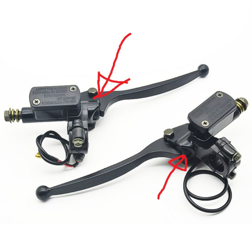

Falcon
Beiträge: 2384
Roller: Benzhou YY50QT6
PLZ: 79
Wohnort: Deutschland/France
Meister
First Nation Indigener
Foundation Mitarbeiter
Re: Unu Pro geht an, fährt nicht
Beitrag von Falcon »
bremse? NEIN!
am hebel und am schalter.
s.bild....
Beitrag von quant516 »
Hab die Stellen auf dem Bild mal ordentlich eingesprüht. Mittlerweile leuchtet die Bremsleuchte durchgehend und ich muss auch einige male die Bremsen richtig drücken, damit ich losfahren kann.
