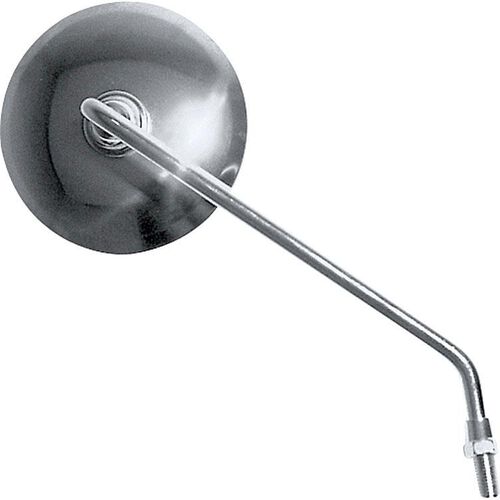

Grad mal beim örtlichen Polo vorbeigefahren und diesen hier erstanden, für beide Seiten:
https://www.polo-motorrad.com/de-de/paa ... 03781.html
(Paaschburg & Wunderlich, Lenkerspiegel M10x1,25R CX Ø118mm)
Man braucht dann noch 2 Adapter M10 -> M8, und dann ist alles schön.

Für unseren Roller gibt es nur 2 Modelle in schwarz mit 8 mm Gewinde. Da mir nun in kürzester Zeit der 2. Spiegel genau am Gewindebeginn abgebrochen war, sollte es nun ein Spiegel mit M10 sein.
Damit es funktioniert, benötigt man einen Adapter 8-10mm für 2,99€ mit Rechtsgewinde. schwarz geht, da die Bremshebel/Schalterkombi auch schwarz ist.
https://www.louis.de/artikel/spiegel-ad ... r=10028816
Ich habe mich der Optik wegen für die verchromten Universalspiegel entschieden.
https://www.louis.de/artikel/universals ... e/10028945
Diese Spiegel sind etwas flacher (ca. 30°statt die 45° beim Unu-Spiegel), stellen aber weit genug aus. Zusammen mit den Adaptern ist man fast bei gleicher Spiegelposition wie beim Unu Oroginalspiegel.
