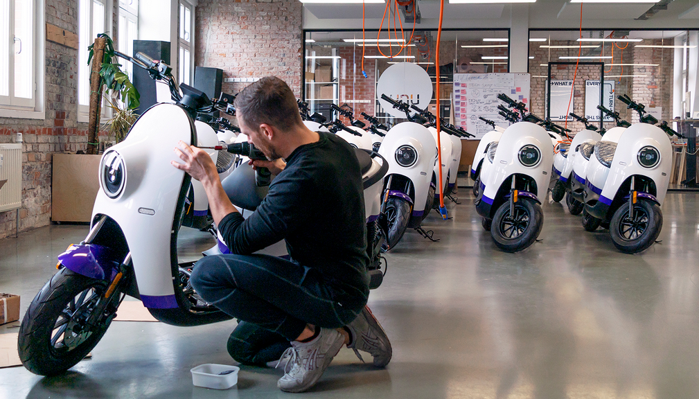

Ja, das waren Vorserienmodelle an denen im "unu Headquarter" noch geschraubt und gelötet wurde. Die Probleme mit dem "Backup-Akku" leuchten mir schon ein: Der hält wohl derzeit nur eine Woche lang durch. Was schon deshalb doof ist, weil die Sitzbank elektronisch geöffnet wird. Ist der Backup-Akku also leer, wird es schwierig, den Hauptakku einzusetzen.
