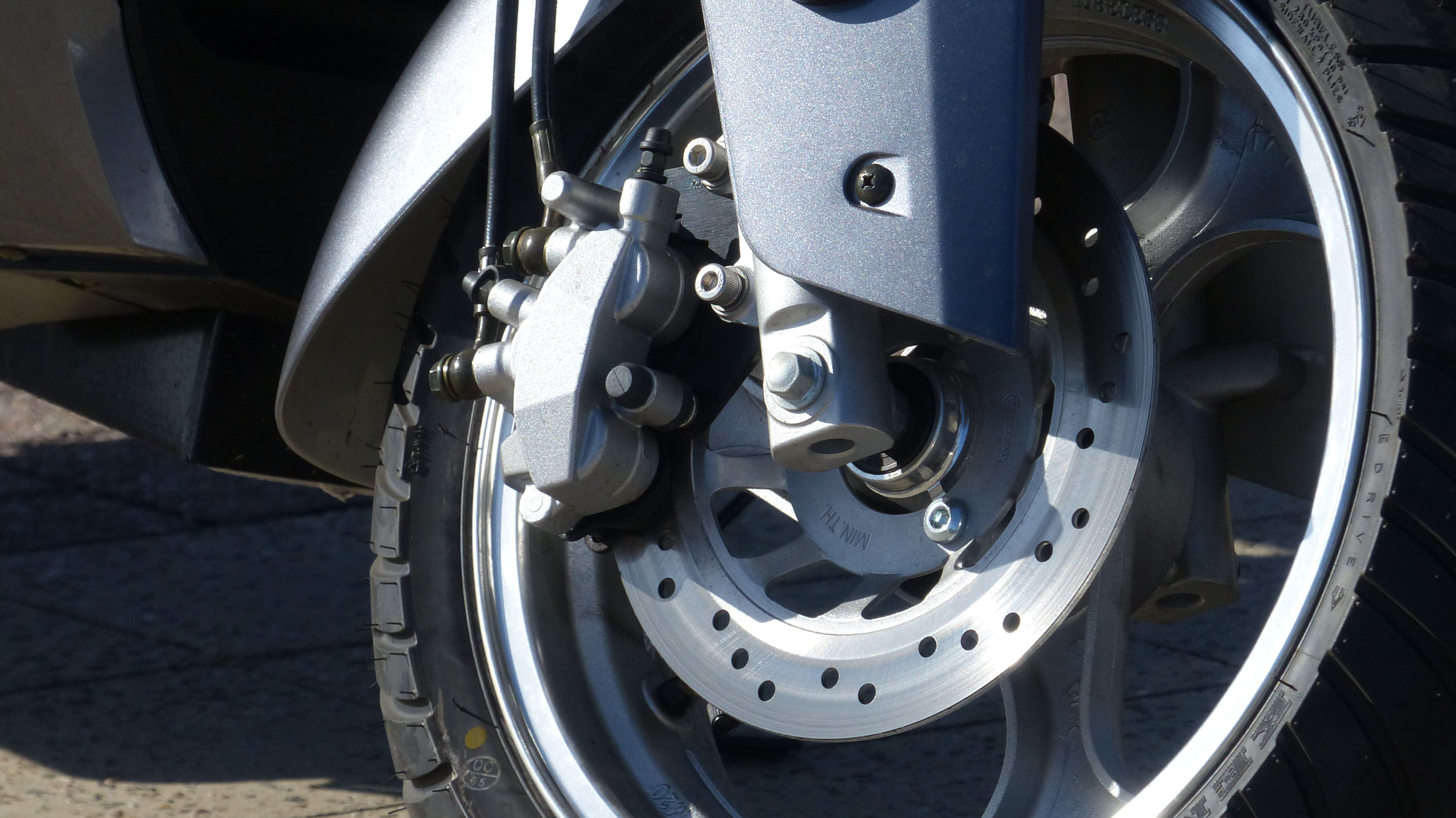

So ist es ja nun nicht. Ich bin letztens den Jupiter gefahren, der CBS und natürlich auch zwei Bremshebel besitzt. Einer wirkt nur vorne, der andere vorne und hinten. Vorne sieht die "doppelte Hydraulik" dann so aus:

Da schließe ich mich an: Die Technik würde bestimmt beworben werden, wäre sie vorhanden.
Abgesehen davon, dass ein CBS bei 45ern nicht vorgeschrieben ist, ist die Rekuperationsleistung des unu Classic ja schon recht ordentlich, so dass man (mit etwas gutem Willen) schon von einem kombinierten Bremsen sprechen kann. Mit der Trommelbremse alleine kann man jedenfalls nicht wesentlich mehr Verzögerung erreichen... :lol:

Die Frage ist nicht korrekt. Ich habe nur gesagt, dass es 2 Bremsen gibt, was man auf Bildern und den bekannten Videos sieht. Die Bremsanlage ist ziemlich identisch zum Classic. Einfache Hydraulikbehälter mit einer Leitung - nix technisch aufwendiges. Ich habe einfach nur Fakten aus Bildern und vor allem den Videos auf Youtube zusammengefasst und dann mit den finanziellen Erfordernissen an einen günstigen Roller korelliert. Man kann nun schon froh sein, dass es hinten auch eine Scheibenbremse gibt.
Mal ganz davon ab: mit meinem 3kW-Classic nutze ich zu 90% die Rekuperation als Bremse (Bei gefühlvoller Dosierung greift die Bremsscheibe meist noch gar nicht ein.) - das reicht bis runter zu 10 km/h völlig bei angepasster und vorausschauender Fahrweise. Wenn man dann doch mal "zupacken" muss, dann auch mal beide Bremsen. CBS fände ich hier technischen Overkill. Da sind Fotos von anderen nicht UNU-Rollern (Jupiter mit 120 km/h!) und L3e nicht zielführend für den Thread.
