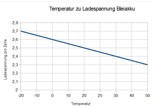

Eule
Beiträge: 1024
Roller: unu 2kW Bj.11/2015
PLZ: 4
Wohnort: Ruhrpott
Re: Batterie und Wetter
Beitrag von Eule »
Fasemann hat geschrieben:
Sa 2. Dez 2017, 18:49
die Reichweite war auch eher mau.....
...vermutlich auch deshalb, weil das Ladegerät keine Temperaturkompensation kennt. Wenn deine Bleiakkus bei 0 Grad geladen werden, sollte die Ladeschlussspannung (CV-Phase max. 1 Stunde) bei 2,6 V/Zelle (bzw. 78 V bei 5 Klötzen) liegen, erst dann werden sie bei dieser Temperatur voll geladen.
Werner
