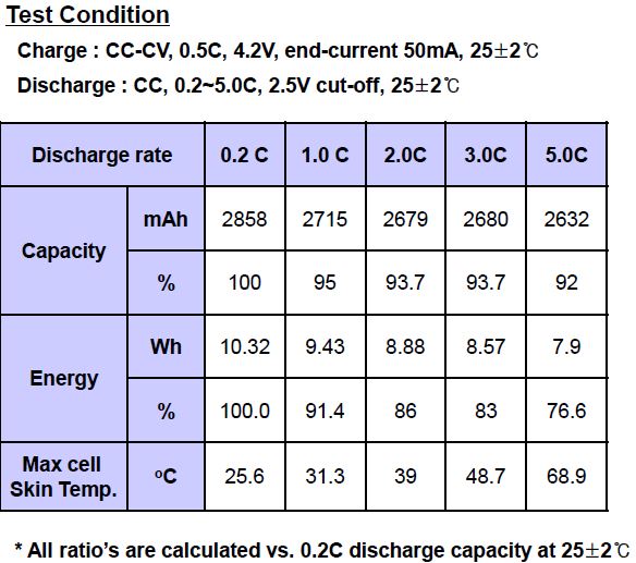

Ich habe mir mal ein Datenblatt besorgt und poste mal ein paar Grafiken, weil das komplette Datenblatt als Confidential gekennzeichnet ist :o Wie schon gesagt handelt es sich um den einzelnen Akku. Wir gehen z.Zt. davon aus, dass 14 davon in Reihe und 10 Parallel verschaltet sind.
Entladestrom tabelliert
Der unu wird wohl den Akkupack im Bereich von 1.0 bis 2.0C Entladestrom betreiben. Das reduziert die nutzbare Kapazität zwischen 5-7%

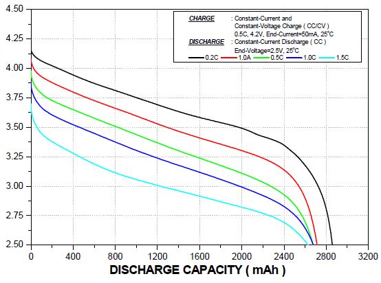

Entladestrom grafisch
Die Ideale Entladkurve (rot) werden wir wohl nie erreichen, eher die blaue / türkise Kennlinie :!:

Bei dem obigen discharge test werden die Zellen von 4,2V auf 2,5v entladen. Bei unserem UNU Akku wird von 4,1V auf 3,0V entladen. Ergibt mindestens 10% weniger entnehmbare Energie...
