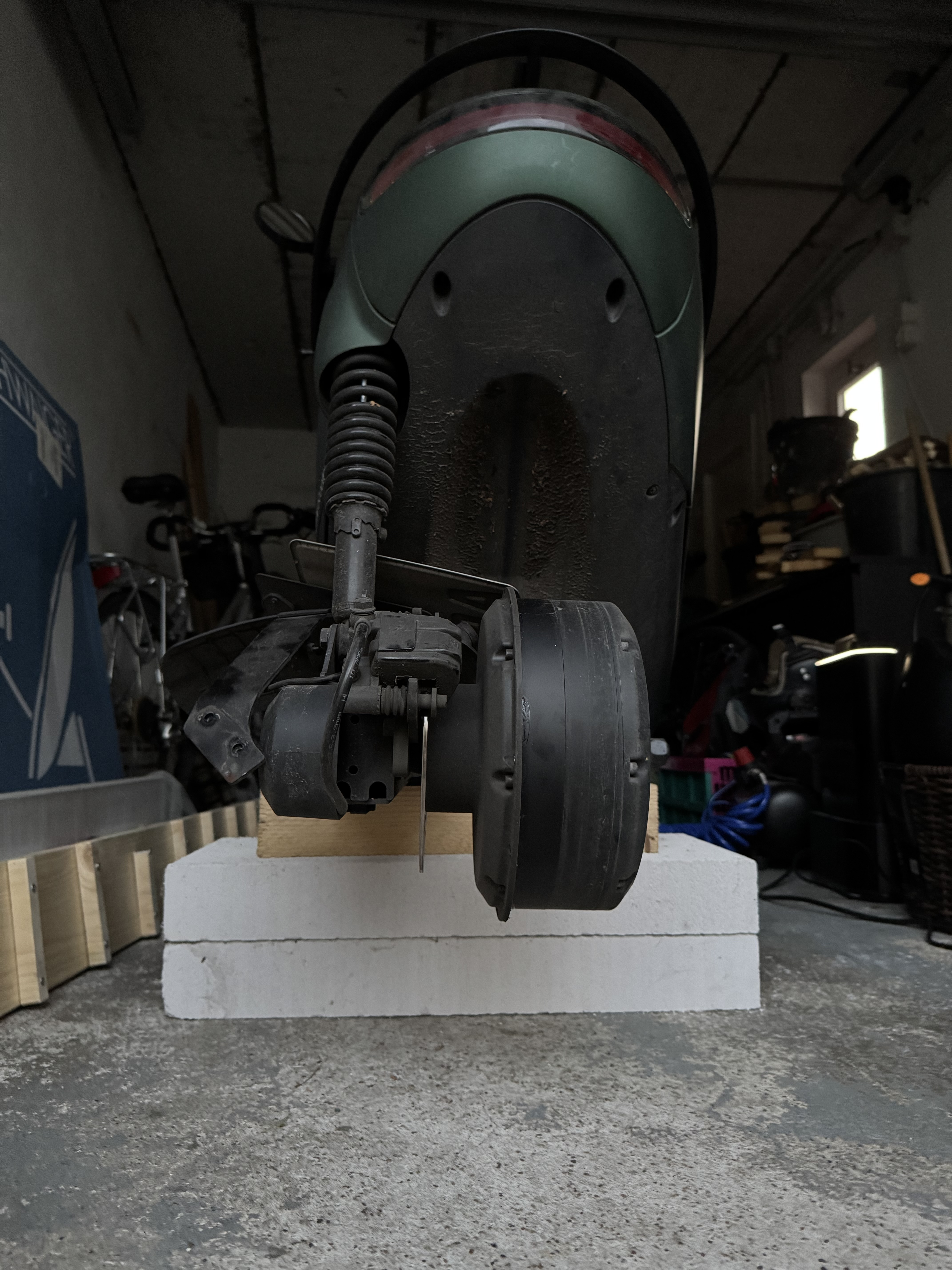

Guten Morgen zusammen,
mein Hinterreifen ist nach nun über 9.000km „runter“ gefahren und ich benötige einen neuen.
Meine Idee war es jetzt den Reifen samt Felge vom Unu zu demontieren und damit zum Reifenladen/Rollerwerkstatt und dort einen neuen Reifen aufziehen zu lassen.
Nun hat der Roller ja nur den Seitenständer und ich kann den nicht aufbocken sodass das Hinterrad in der Luft schwebt.
Hat da schon jemand eine einfache, praktikabele und stabile Methode gefunden, damit der Roller sicher steht und ich die Felge demontieren kann?
Einfach zum Reifenfritzen oder zur Rollerwerkstatt ist leider nicht. Da der Reifen auch Luft verliert. Zudem würde ich mir die Kosten für De- und Wiedermontage sparen.

ne sprudel oder bierkiste drunter stellen und fixieren geht nicht?

Ich packe immer unter das dicke Rohr der Schwinge ein paar Holzbalken, dann geht die Verkleidung nicht kaputt.

Steht echt stabil 👍🏼
