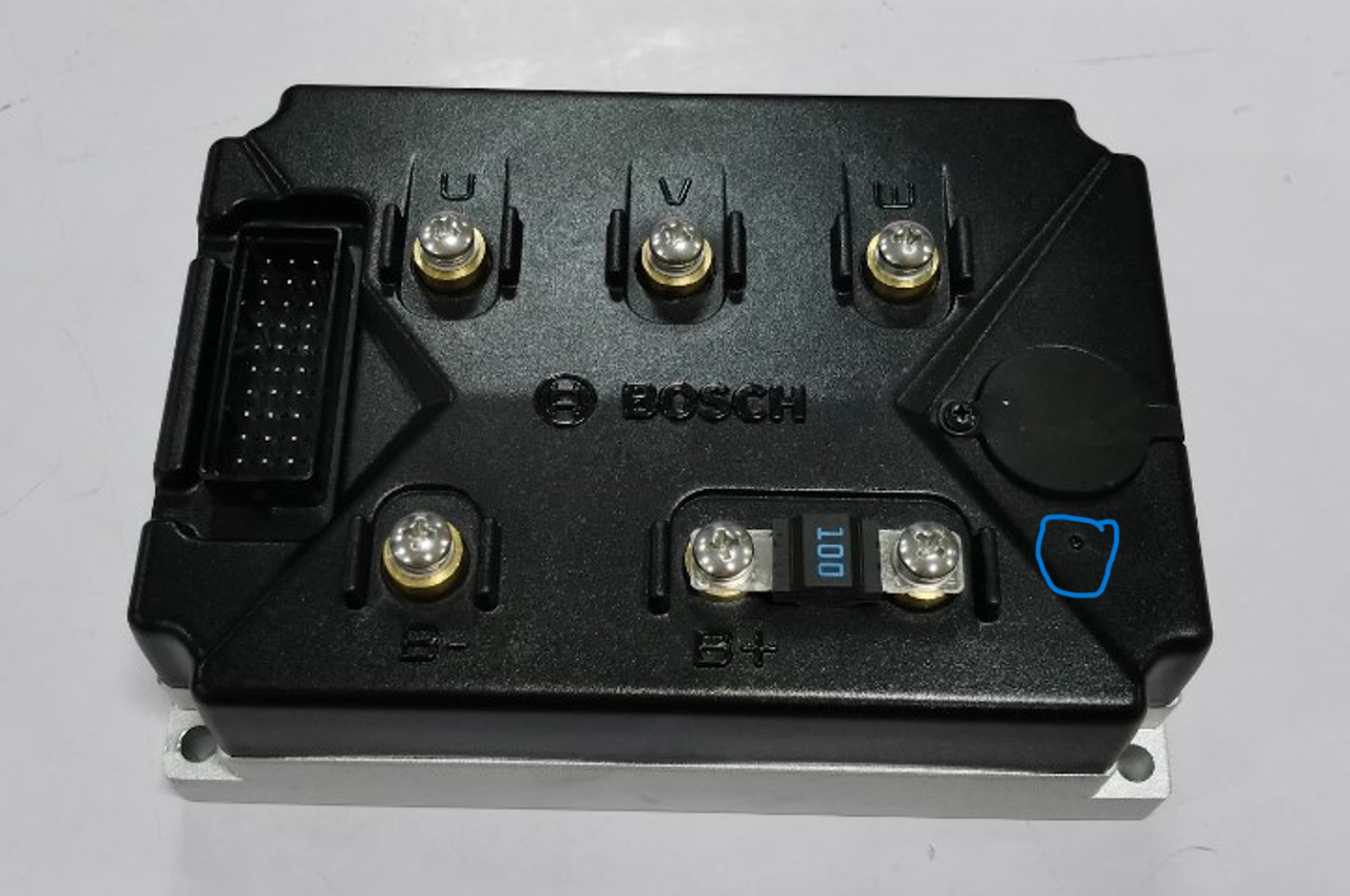

Hi, man kann am Controller des Motors, der unter dem Trittbrett auf der linken Seite verbaut ist und an dem die dicken Kabel verschraubt sind, nachschauen ob beim Einschalten des Rollers die rote LED blinkt. Nach dem Einschalten und ausgeklappten Seitenständer blinkt sie 15x. Wenn sie nicht blinkt liegt ein Spannungsproblem vor oder das Einschaltsignal fehlt. Könnte auf dein Fehlersymptom passen.
LED im gekennzeichnetem Bereich
