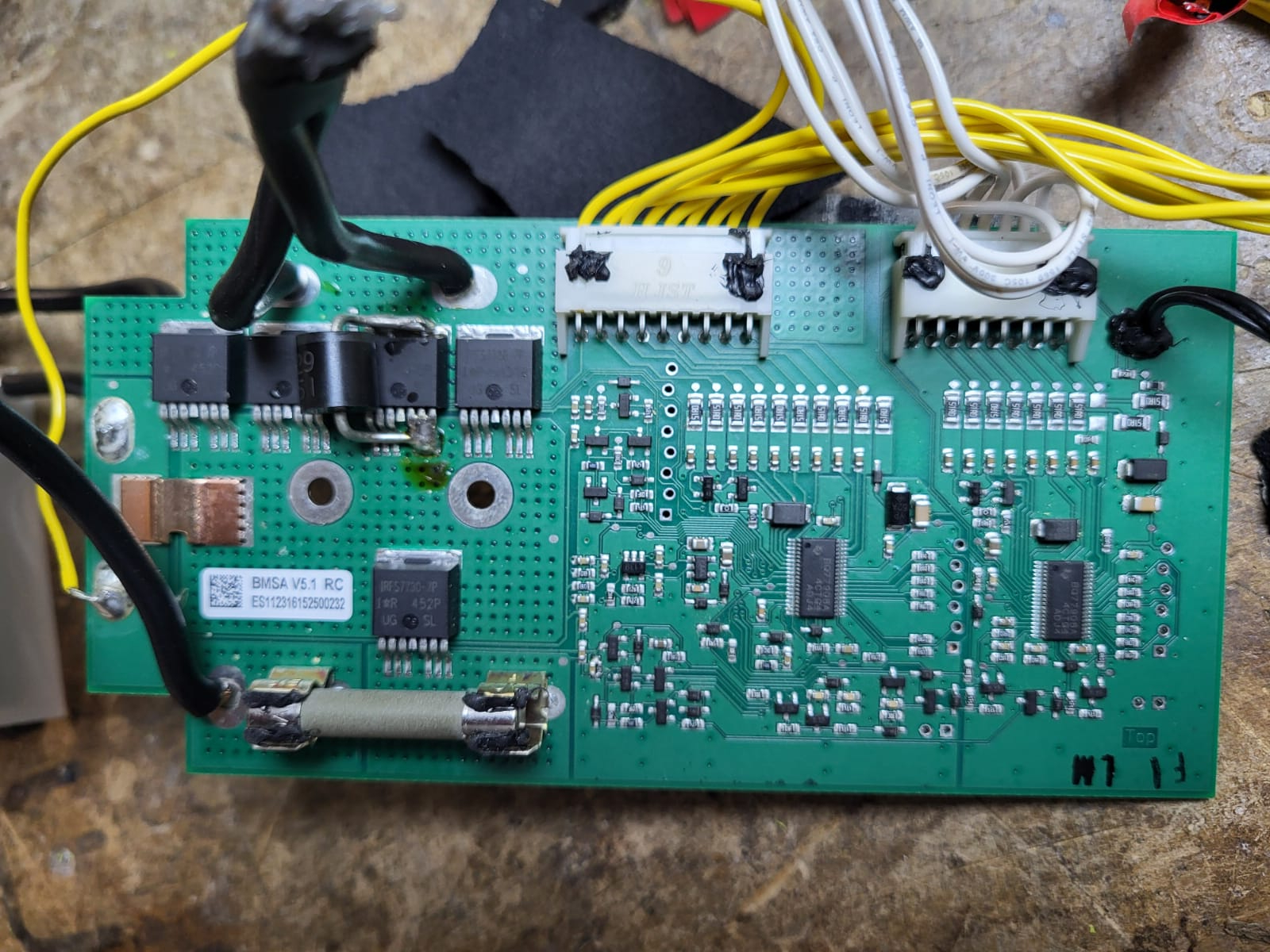

Moin, ich habe zwar keine Ahnung was die gelbe Ader macht, aber du hast doch das originale BMS? Mach doch mal ein Bild wo die Ader auf dem BMS hingeht. Man müsste erkennen können ob das vielleicht nur ein Ladeport ist.
Was sagt denn die App vom BMS. Da müsstest du Spannung und Strom live beobachten können. Für mich klingt es, als ob das BMS abschaltet. Dann wäre es vermutlich nur eine Einstellung im BMS. Die meisten Controller schalten nur bei Unterspannung ab.

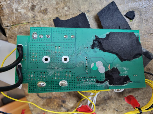

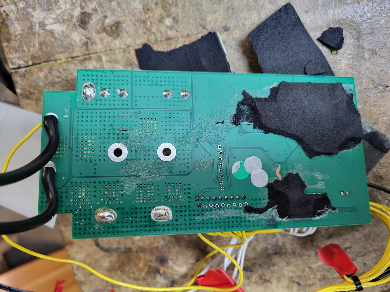

das BMS ist es eher nicht, was die Abschaltung bei Auslösung des Boost-Modus auslöst. Leider ist die Anzeige im Handy über Blueetoth ca. 3-6 Sek versetzt (auch das kann das JK BMS besser). In der APP sind keine Auffälligkeiten zu sehen. Das BMS ist für 80A ausgelegtund auch in der App habe ich die Maximale Stromabgabe auf 80A eingestellt.
Abei Fotos vom orginalen BMS das besagte "gelbe Kabel" (Kabelfarbe hinterm Akkustecker) ist das einzelne links unten neben der kleinen Sicherung. daran ist noch eine VFT4045BP Schottky-Gleichrichterdiode angeschlossen, weche nicht auf dem Bild ist.
Du hast Recht in der Sache, das es sich um einen Ladeport handelt. Diesr wird aber anscheinend nicht nur als Ladeport genutzt da dieser auch mit dem Roller verbunden ist. Das ergibt allerdings auch wieder Sinn, da der Roller auch eine Ladebuchse hat, mit der man alle Akkus gleichzeitig laden kann.
LG Martin
