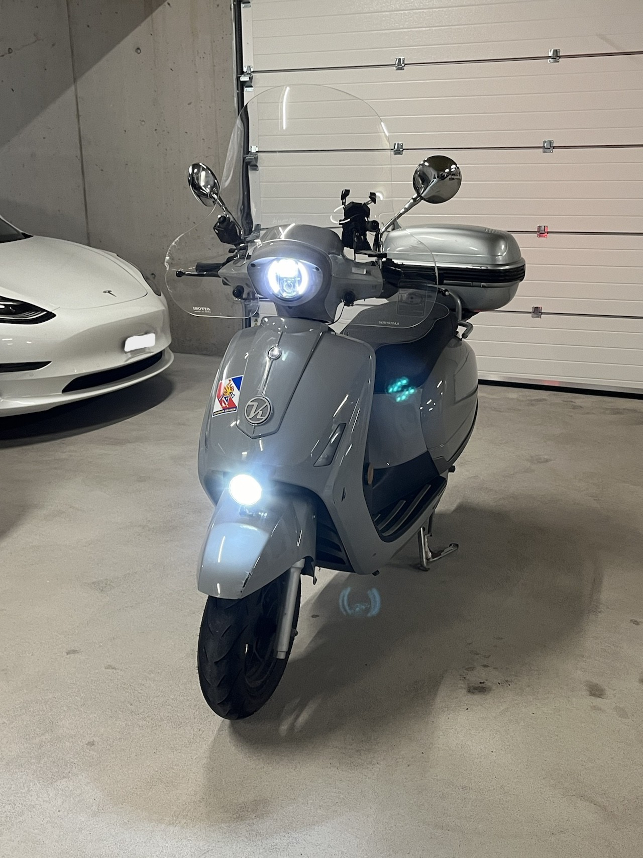

Ich habe mir den OSRAM bestellt, da dieserm mir Optisch am besten gefiel.
Vor dem Einbau habe ich den Stromverbrauch getestet, dieser beträgt 20W
montiert habe ich ihn auf der Abdeckung des Vorderrades und angeschlossen über den Zigarettenanzünder (von hinten)
dieser hat den 20w, zumidest für die kurze Testdauer, problemlos Standgehalten.

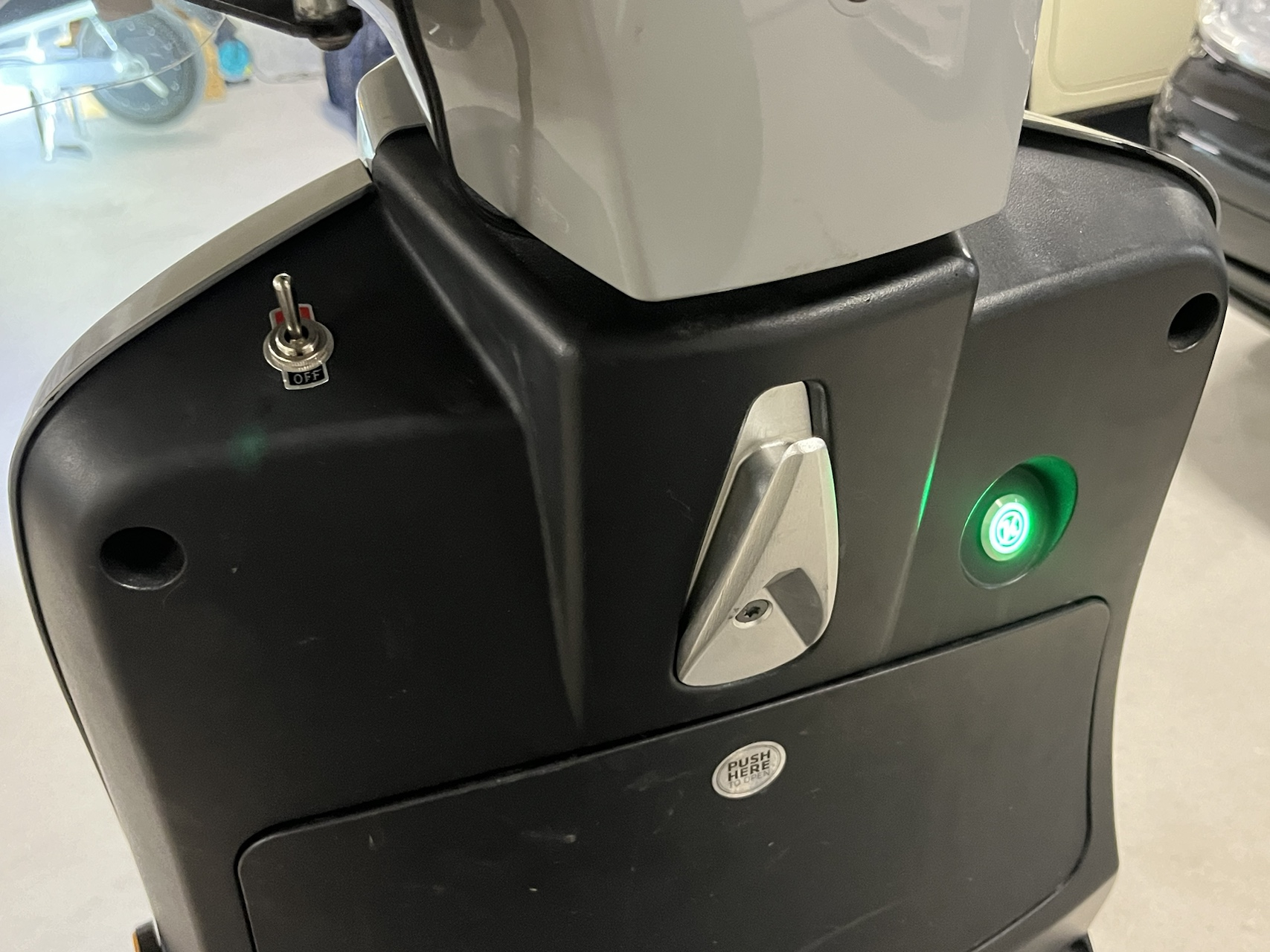

Zusätzlich habe ich einen Kippschalter eingebaut um den Scheinwerfer einzeln zu schalten.
Hier ein Bild von vorne
Hier ein Bild vom Kippschalter
