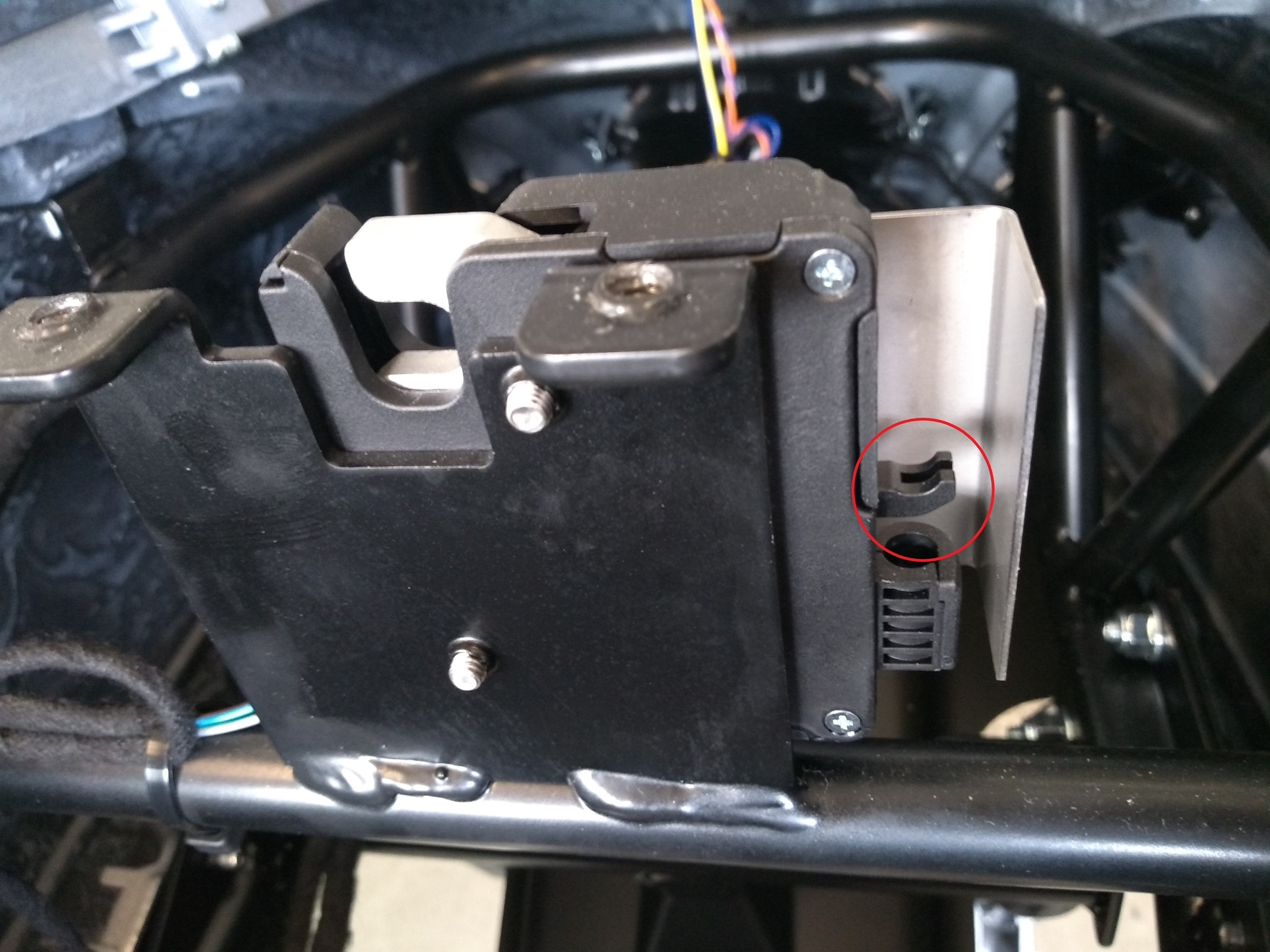

Mir ist es mit meiner Hand gelungen den Schnapper nach unten zu drücken
Mit dem Arm auf der in Fahrtrichtung linken Seite zur Mitte der Sitzbank hinter der Verkleidung nach oben, dann Schnapper erfühlen und nach unten drücken.

Es hat geklappt!!! Vielen Dank! Jetzt läuft er wieder!!!

Habe versucht, den Schnapper mit deinem Foto zu finden und die Bank manuell zu öffnen. Ich finde das aber leider nicht.
Kannst du es nochmal genauer erklären?
Oder kann man die Bank auch abschrauben ?
