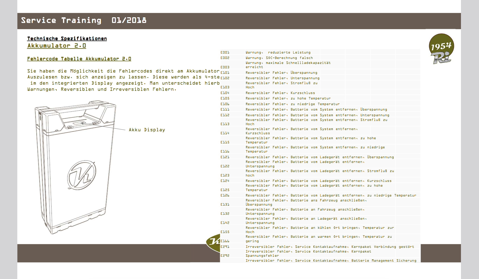

Welche Fehlermeldung gibt es eigentlich? Diese smarten Kumpan Akkus haben doch ein LCD-Display?
Grundsätzlich sollten auch einige Händler über die notwendige Hard- und Software verfügen um die Akkus auszulesen und einige Fehler zurückzusetzen.
Hoffentlich sind Service-Server nicht down.
Wenn die App nicht mehr funktioniert ist das aber wohl anzunehmen.

Ich hatte per Zufall letztens ein Gespräch zum Thema Kumpan Akku mit Fehlermeldung.
Hier wird dauerhaft E103 gezeigt und der Roller läuft wohl trotzdem ohne Einschränkungen.
Wenn ich es richtig verstanden habe reissen sich auch Händler mit Zugang nicht um eine "Reparatur".
Es wird wohl häufig ein Update als Lösung eingespielt als, welches auch schief gehen kann.
Aber grundsätzlich hat das alles wohl eher "politische" Ursachen.
Kann das nur als "Hörensagen" weiter geben, aber Kumpan scheint sich gegenüber den Fachhändlern wohl nicht immer eindeutig genug verhalten und sich an denen vorbei ins Endkundengeschäft eingemischt zu haben.
Zumindest ist der Eindruck entstanden.
Wenn man dann als Händler nur schlecht bezahlte Garantieabwicklung übernehmen soll, stößt das natürlich nicht auf Begeisterung.
Deshalb würde mich (rein aus Neugier) in diesem konkreten Fall interessieren, ob der Roller über Fachhandel oder direkt erworben wurde.

hast Du mittlerweile eine Lösung gefunden? Ich habe das gleiche Problem: Zwei meiner drei Akkus lassen sich nicht mehr laden. Der eine sagt E142, was eigentlich reversibel sein sollte, es aber nicht ist (zig mal ans Ladegerät gehangen, im und ausserhalb des Rollers) und der andere einen E292, was ein fataler Fehler ist. Ich werde mich wohl mal an batterie24.de wenden - die bieten auf ihrer Website unter Akku Reparatur für den Kumpan e-bility 1953/1954 48V Elektroroller LiFePo4 Akku einen Zellentausch an. Vielleicht kriegen die das auch mit dem Kraftpaket 2.0 hin.

ich hab seit dieser Woche einen Akku mit der Fehlermeldung E001, also reduzierter Leistung.
Beim Laden nimmt der Akku weniger Strom auf. Reichweite ist trotz des milden Wetters im Vergleich zum Winter ähnlich. Daher das Gefühl einen effektiven Reichweitenverkust zu haben. Hat jemand einen Rat, oder ähnliche Probleme?
Ich vermute mal, das eine Zelle nach nur einem Jahr schwächelt. Ich werde mal dazu eine ehemalige Fachwerkstatt dazu befragen.
