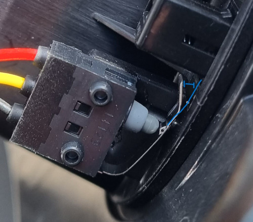

Wollte endlich mal Rückmeldung geben, nachdem ich das Problem lösen konnte. Es lag an dem kleinen Bleckstück, dass hinter der Ladenklappenabdeckung den hellgrauen Schalter betätigt, damit das System erkennt, dass die Ladeklappe geschlossen ist. Diese Blech war verbogen, liess sich aber einfach wieder gerade biegen. Siehe angehängte Bilder.

-Vorne an der klappe gibt es einen schalter, welcher durch das öffnen/schliessen der klappe betätigt wird, so erkennt der roller ob die klappe auf oder zu ist. Versichere dich, dass der schalter korrekt funktioniert.

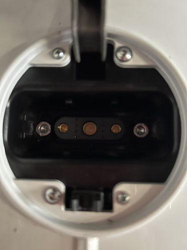

Hoi Lejo
Der schalter wird selbst durch die abdeckung betätigt. Er befindet soch unten im bild zwischen den zwei schrauben.
Wenn dein Roller länger steht, dann entleert sich definitiv dein 12V akku (dieser lädt sich nur wenn der Roller an ist)
Mein 12V akku ist nach ca 4-5 tagen leer, wenn ich denn roller nicht einschalte.
Im schlimmsten fall ist dein 12v akku ganz tot, dann müsste man diesen wohl ersetzten.
