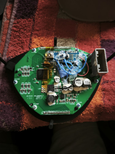

Leider habe ich den Tacho schon zusammengebaut, daher hier die Schritte, die ich machen musste:

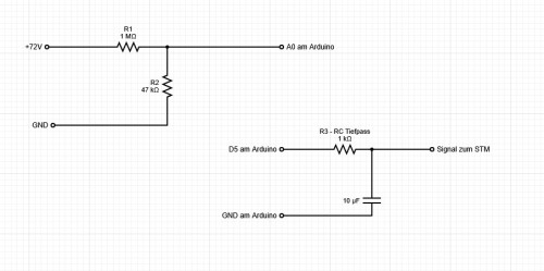

Die Signalleitung für den Akku 2 habe ich direkt auf GND gelegt, damit dieser immer angezeigt wird. Die eigentliche Signalleitung vom BMS habe ich auf A0 vom Arduino gelegt und mit der Akkuspannung versorgt. Diese wird über einen Spannungsteiler in ein 3-4V Signal für A0 umgewandelt.
Der Aufbau am Arduino Nano:
R1: 1 MΩ
R2: 47 kΩ
A0 misst 2.9–3.8 V
PWM-Pin (D5) Geht auf RC-Filter
RC-Filter 1 kΩ + 10 µF
Die 5V für den Arduino habe ich mir auf der Tachoplatine geholt. Jedoch basiert mein Arduino Programm darauf, dass die Spannung auf 4.2V einbricht, da der Wandler nicht sonderlich leistungsfähig ist.
Arduino-Programm: https://mega.nz/file/uh1kxIpL#rHnDZDBG5 ... 1c5WD2Wj4A
Das Ergebnis ist, dass ich die Versorgungsspannung für den Tacho mit einem DC Wandler auf 48V umwandle und die Batteriemessung mit dem Arduino nachgestellt habe.

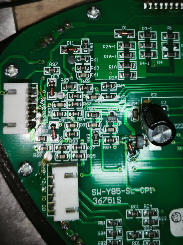

Vielleicht noch hilfreiche Infos zu dem V1:
- die originalen 48V kommen über R4-1 und werden in zwei Bereiche mit je ~24V umgewandelt. R1/2A(-1) ist für die Hintergrundbeleuchtung und der Bereich von R4 für die Versorgung vom Spannungswandler 78L05, der die eigentlichen Chips mit 5V versorgt.
Die Batteriesignale vom BMS werden zusammen mit der Versorgungsspannung und einem Spannungsteiler über D11, D12,D13, R60,R64 und R67 an den STM geleitet. Wenn die Leitung mit GND verbunden wird, fließt ein kleiner Strom und der STM "erkennt", dass ein Akku angeschlossen ist.
