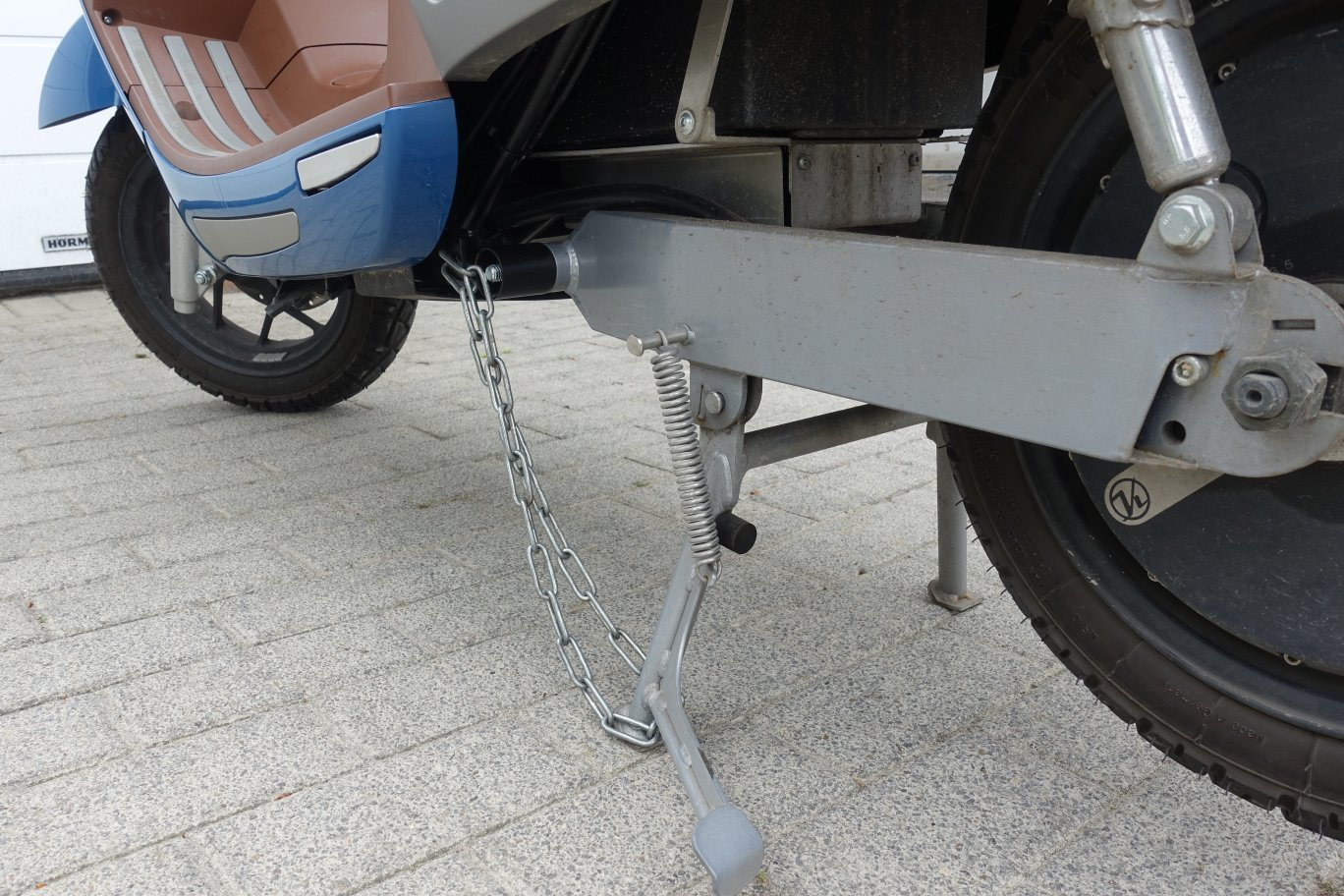

Kumpan Ignite Baujahr 2020
Damit sich der Roller nicht selbstständig macht, bocke ich ihn möglichst bergan auf.

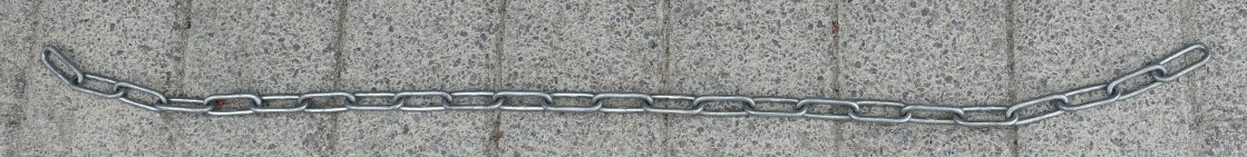

Wenn das nicht möglich ist, verwende ich eine Kette mit 24 Gliedern á 40mm und einer daraus resultierenden Gesamtlänge von etwa 77cm.
Die Kette lenke ich unten um den Ständer und hänge die Enden in die Lasche unter der Verkleidung in Höhe der Fußraste ein.
Aufbocken absichern
