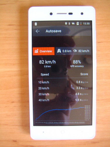

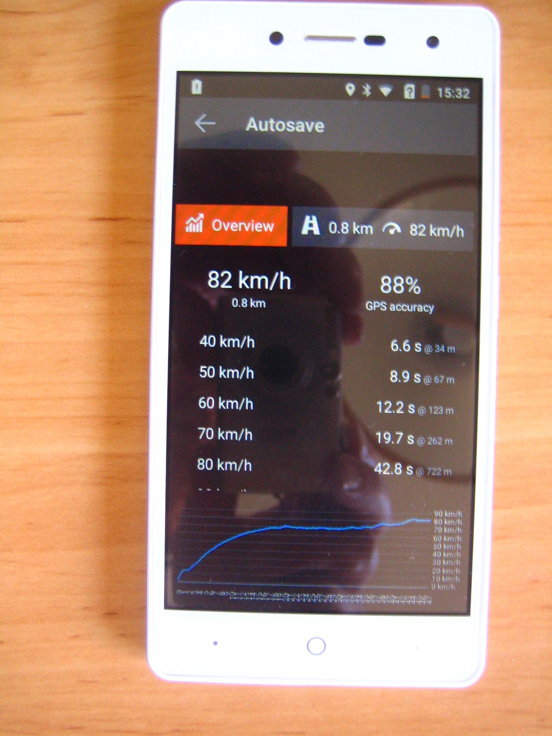

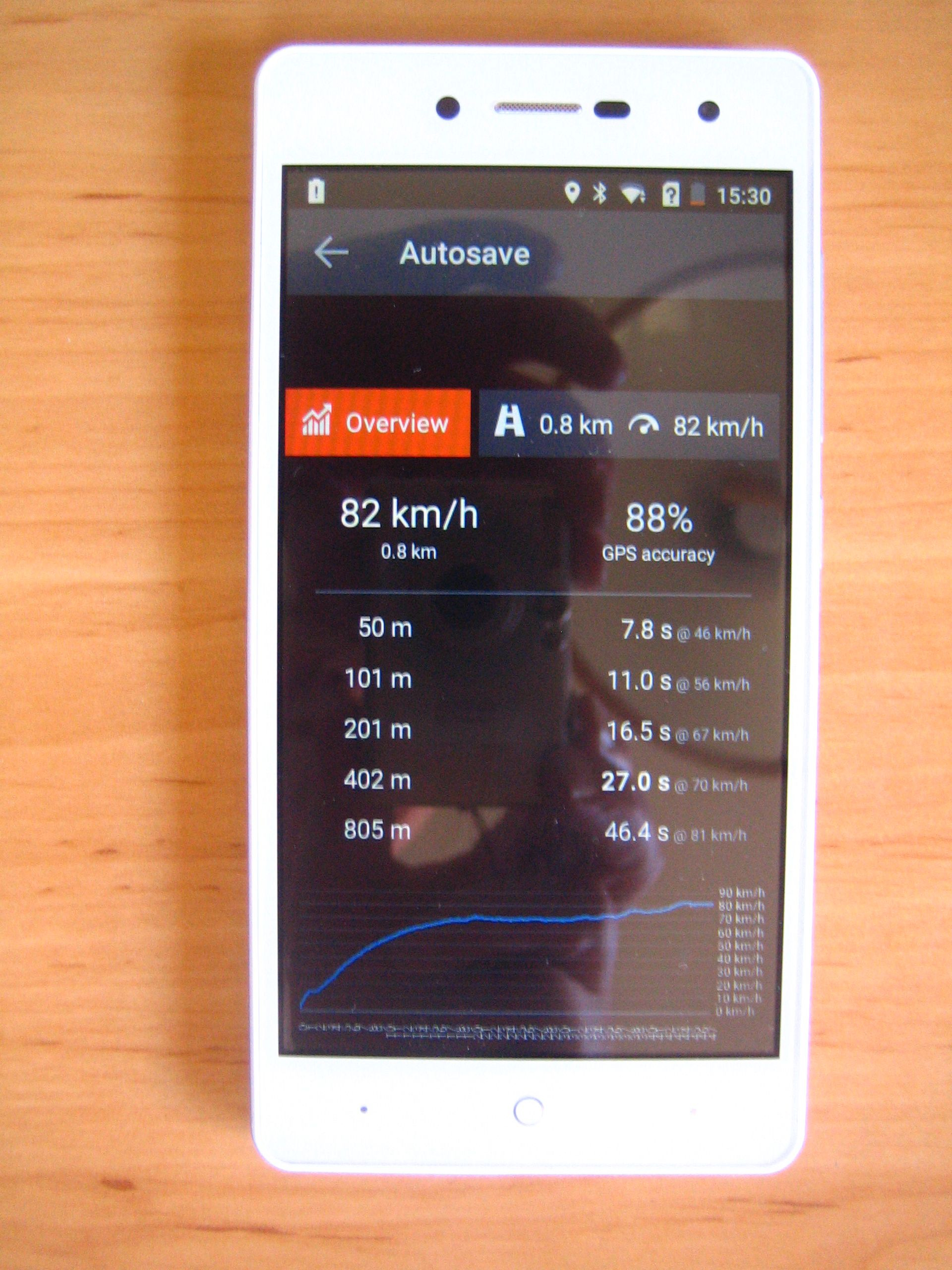

Ich habe heute die Drag Racer App ausprobiert. Eigentlich wollte ich nur die Höchstgeschwindigkeit ermitteln. Die App hat aber den ganzen Lauf aufgenommen: Der Tachovorlauf beträgt nur 3km/h. 4kW Motor DIY 72V 100Ah Akku. MQCON SSC72150 weniger empfehlenswert für die Beschleunigung. Aber, die Topspeed ist ganz okay. Der max. Batteriestrom ist auf 100A eingestellt. Gäbe ich noch ein paar mehr Ampere frei, ginge da noch Etwas....
