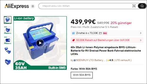

conny-r
Beiträge: 2492
Roller: E-ECONELO DTR 35Ah
PLZ: 36
Re: 72 Volt Accu in 60 Volt Fahrzeug möglich?
Beitrag von conny-r »
Wie oft noch ? ... kostet ca 360 EUR
https://de.aliexpress.com/item/10050056 ... pt=glo2deu
Gruß Conny
PeterS.
Beiträge: 148
Registriert: Fr 21. Apr 2023, 14:29
Roller: eLizzy und Trixi 3.3
PLZ: 643
Beitrag von PeterS. »
Hallo Conny
Und danke für den Link.
Allerdings sehe ich da keine Angabe zur Zellenzahl, also ob 16S oder 17S?
Und es scheint mir ohne Ladegerät zu sein oder übersehe ich da nur was?
Der Shop selbst hat nur 89% positive Bewertungen, hast du dort schon bestellt?
Der nun Defekte Accu war von Treepower, ein Anbieter der jetzt nicht mehr erreichbar ist und auch keine Seite mehr dort hat.. :shock:
LG Peter
PS und was hälst du von den anderen Angeboten?
