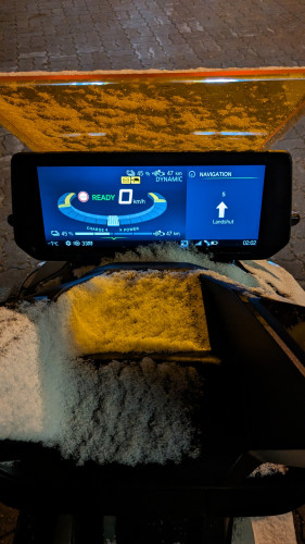

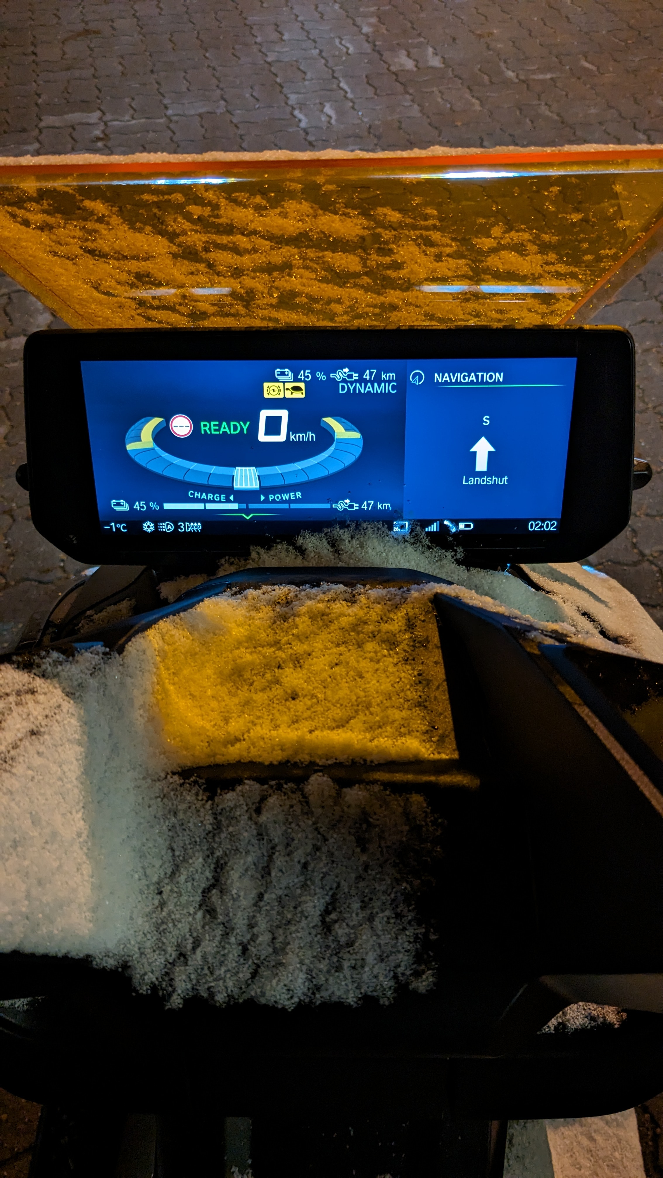

Der CE mag den Winter nicht so sehr... Schildkröte und eingeschränkte Rekuperation bei -1 Grad...

Re: CE04 Ladezustand im Winter
Ich hab es heute doch mal gelassen 30min bei minus Graden brauche ich doch nicht...
