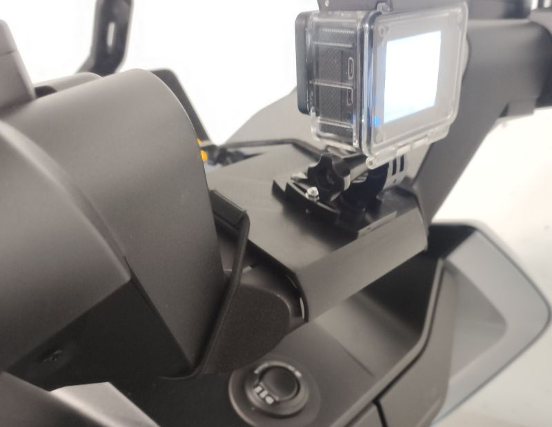

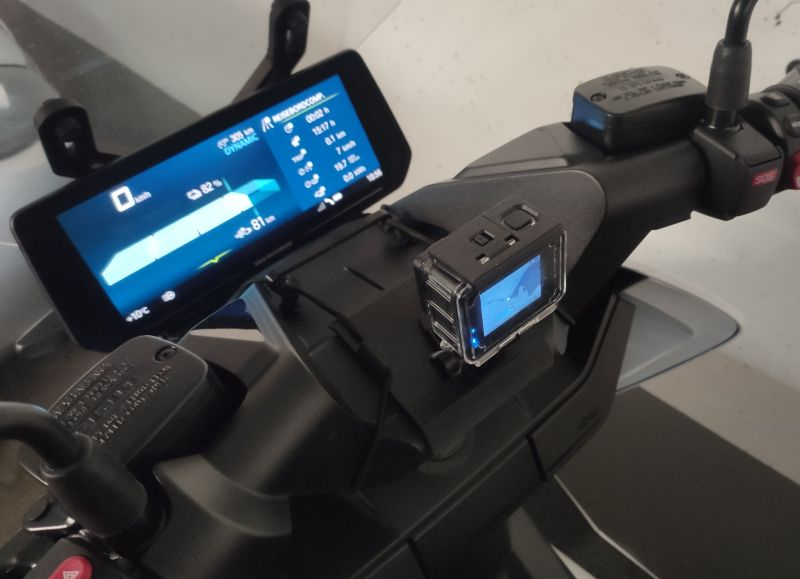

Moin,
ein neuer Thread, hier kann alles rein, was an Extras kein Gepäck ist.
Ich fange mal mit einer Halterung für ne Actioncam auf dem Lenker an, wobei das natürlich auch für ein Handy, Ventilator, Kaffeemaschine oder sonstwas ginge.
Dort was aufzukleben kommt für mich nicht in Frage.
Version 3 ist nun wirklich gut und das hält bombig.
Die Gummis sind irgendwal mal von Action (ein Billigmarkt) gewesen. Die Kugel abgezogen und ein zusätzlicher Knoten, passt perfekt. Ein großes Einweckgummi müsste aber auch gehen. Wenn man das noch einigermassen über Spiegel, Griff und Bremshebel bekommt, passt die Länge.
Der Bügel über die Gummis ist notwendig, weil die sonst vorne nach aussen abhauen können. Die Knoten sind dort vor dem Bügel, damit der Bügel nicht nach hinten rutscht.
Ausser den Gummis braucht man dann nur noch irgendeine Fensterdichtung oder sowas, ich hatte nur weisses Zeugs.
Die Leisten an denen die Gummis hinterhaken sind aufgeklebt.
Das kann man sich natürlich auch aus Sperrholz bauen!
3D-Dateien zum Nachdrucken sind dabei, für private Nutzung frei!
Wie üblich das ".txt" entfernen.

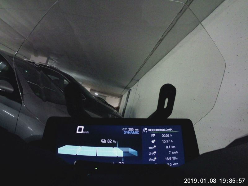

Die Kamera ist übrigens eine 60€ Apeman, die bei anständigem Licht tatsächlich brauchbar ist. Immerhin filme ich dann mit 1080p und 60fps. Nur bei dem miesen Licht in der Tiefgarage merkt man natürlich, wie billig das Ding war.

Grundsätzlich gut Norbert, du solltest nur bedenken das das relativ unruhig beim Schauen wird, weil die Kamera jede Lenkerbewegung mitmacht… Ein fester Punkt am Roller, bei dem ein Teil des Rollers wirklich fest im Bild bleibt,macht sich meistens immer etwas besser, oder eben eine Brusthalterung, da dann die Fahrerperspektive das ganze dynamisch erscheinen lässt.

Also bei der Brusthalterung verliert man vielleicht ein bisschen die visuelle Kurvendynamik, weil man sich selbst relativ zum Fahrzeug bewegt. Man sitzt ja normalerweise nicht stocksteif. Andererseits fehlt mir die Erfahrung mit einer Brusthalterung, ich habe bisher wenn dann eine Helmhalterung verwendet, und der Kopf kompensiert viel stärker. Also das könnte eigentlich schon klappen mit dem Chestmount.
Die Halterung am Lenker finde ich akzeptabel, zumindest bei nennenswerter Geschwindigkeit, wo man ja nicht mehr mit dem Lenker hin und her wackelt. Ich habe bereits einige Videos mit Lenkerhalterung bei anderen Motorrädern gemacht, und das war beim normalen Fahren auf Landstraßen akzeptabel. Beim langsamen Herumrangieren sieht es natürlich nicht gut aus.
Mir ist die Konstruktion aber zu aufwendig. Da tuts für mich ein simples Klebepad, weil ich weiß, daß ich die Dinger rückstandsfrei wieder abkriege. Das wird da nicht ewig kleben.
