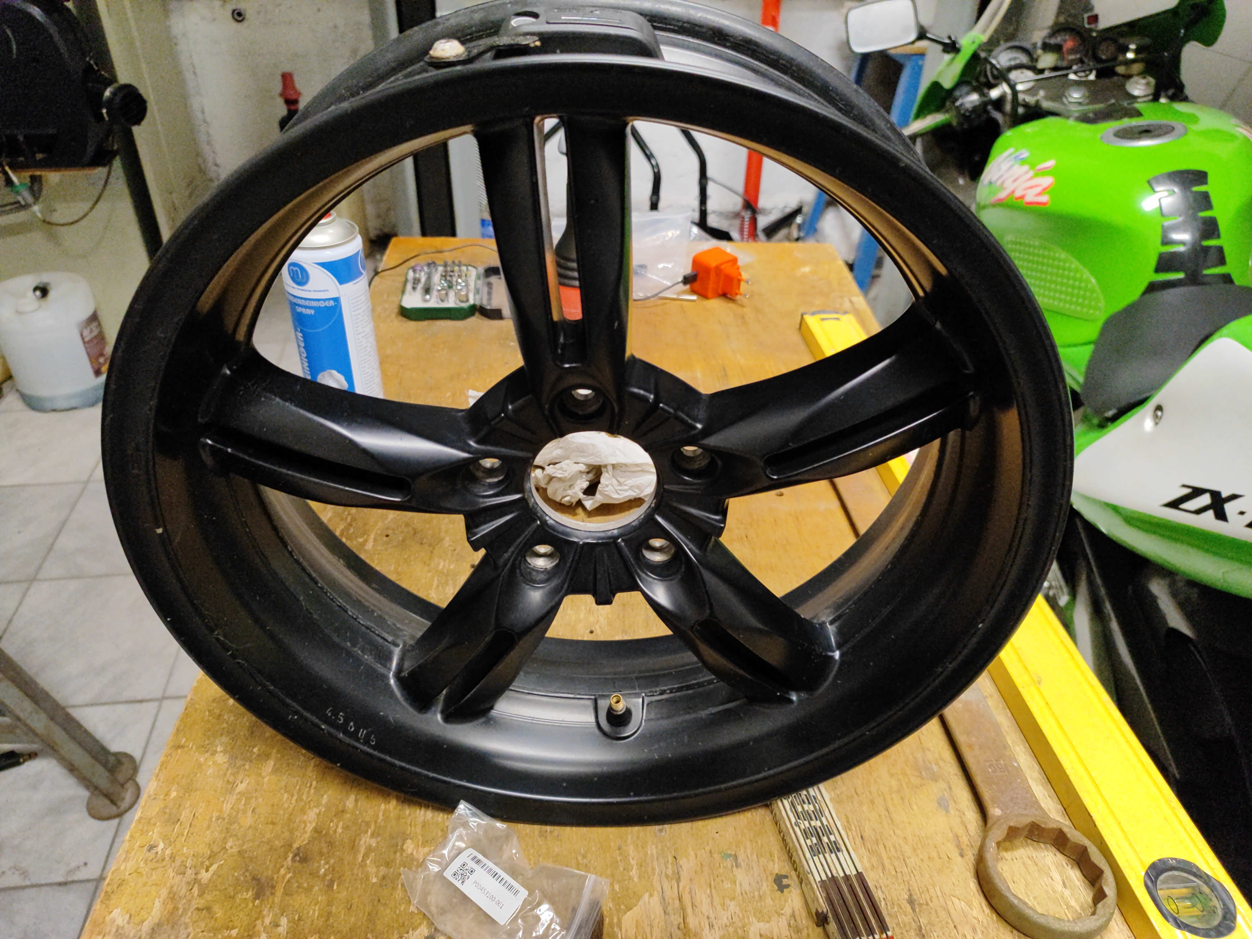

Vor Langeweile hab ich mir jetzt doch ein 5 Speichenrad von der C 600 Sport für hinten bestellt. Eigentlich soll es nicht richtig passen (andere Einpresstiefe) aber ich muss das selbst sehen.
Geht nicht gibts nicht, schwer geht gibts...

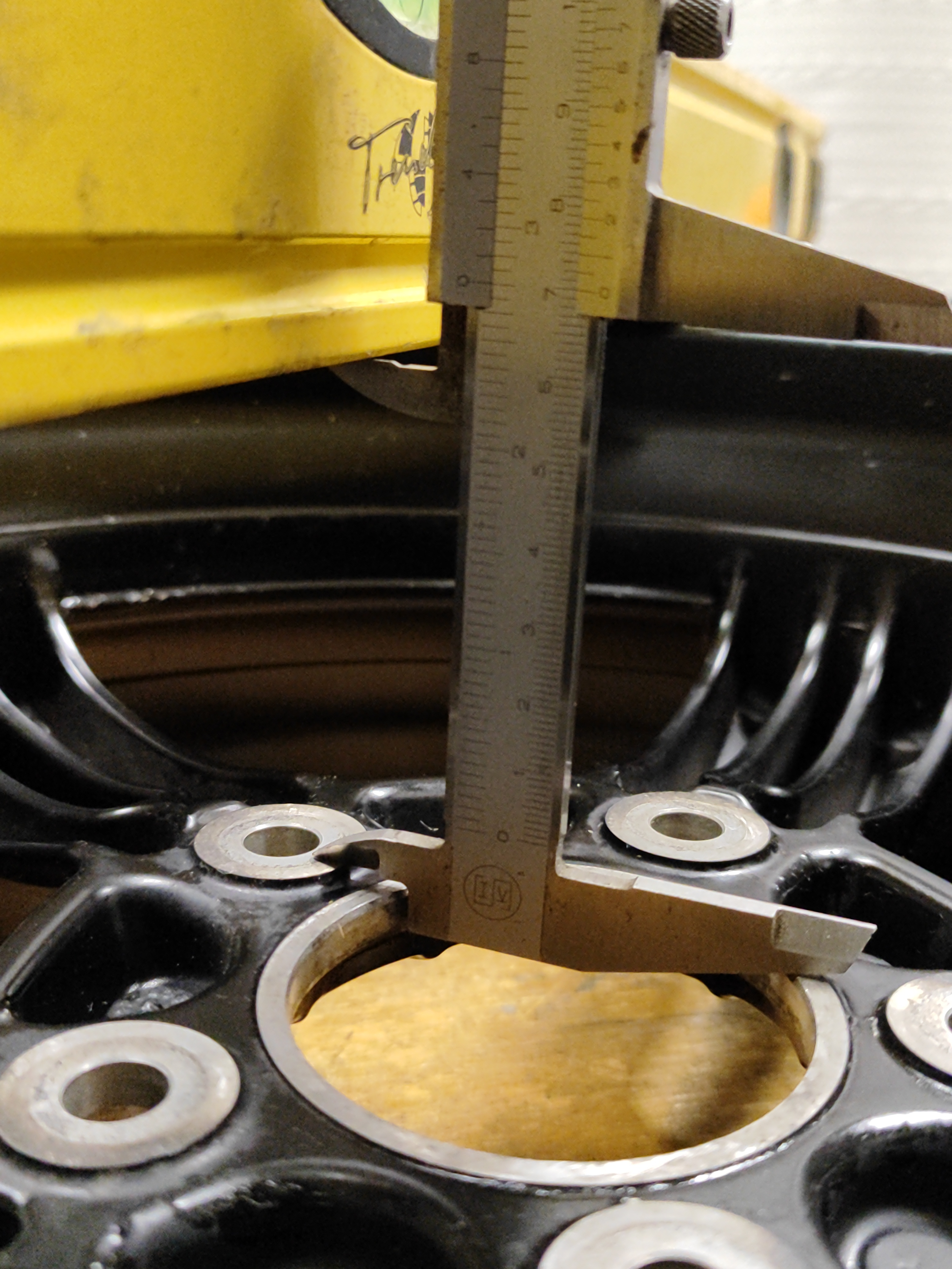

Die 600er Felge ist da. Ich kann sie adaptieren das sie passt.
Eine 8mm Distanzscheibe mit Zentrierung wird das regeln. Eventuell werden noch längere Schrauben benötigt aber das sehe ich dann.

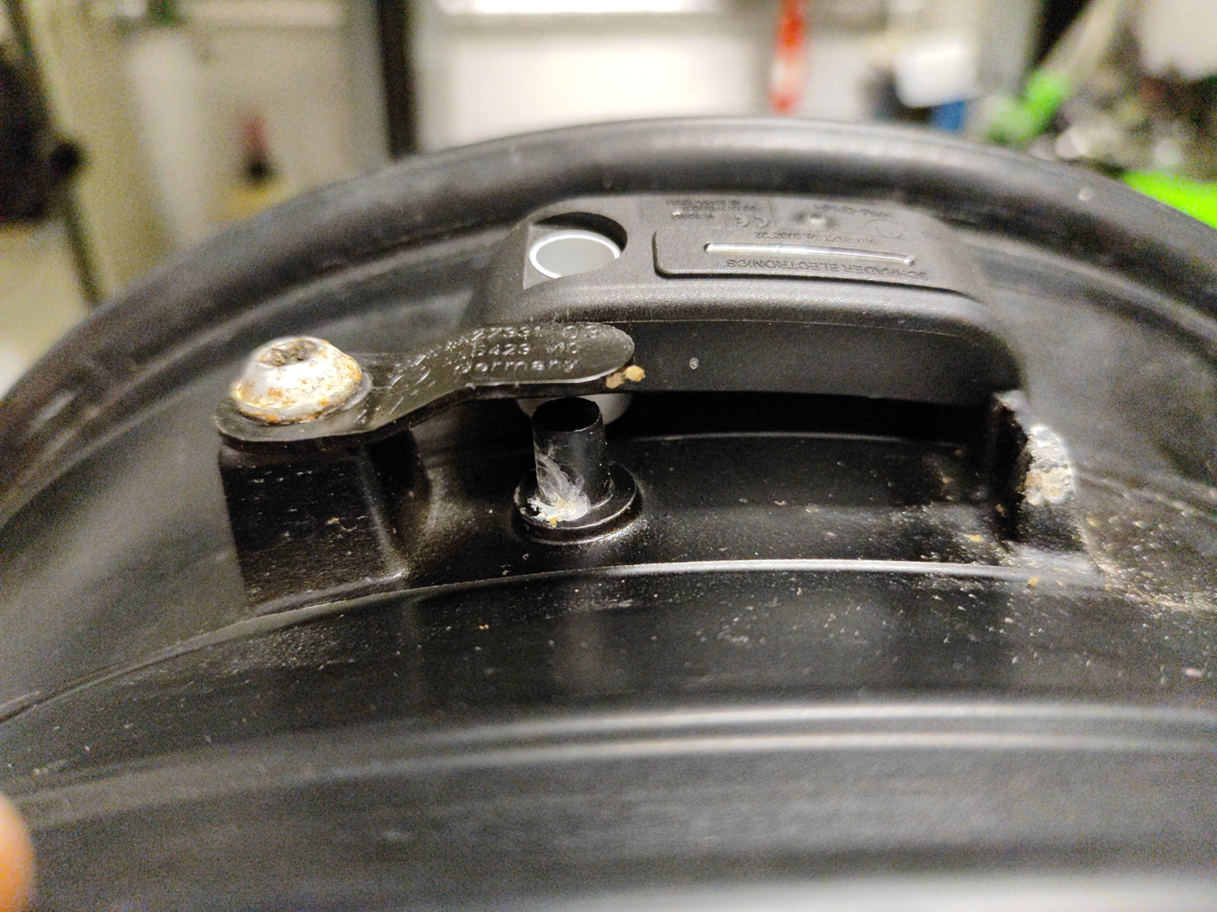

Den richtigen Sensor zur Felge hätte ich auch, aber da ist ja erstmal Baustopp...Ansonsten nicht alles glauben was einer im Internet schreibt. Die Felge hat nicht Et 16 sondern Et 2 , original Ce 04 Et 10. Unsere original Felge ist mit Et 10 gekennzeichnet, bei der Speichenfelge fehlt diese angabe da hilft nur messen.
Berechnung Et( Einpresstiefe) Gesamtbreite Felge 136mm entsprechend 68 Mitte dann 2mm weiter nach aussen = Et 2.

Sehr interessant. Bin gerade am überlegen wie ich Winterreifen an den Ce04 bekomme, da ich den Winter durchfahre. Im Rainmodus ist es (natürlich bei Geradeausfahrt) erstaunlich sicher zu fahren auch mit leichtem Schnee auf der Straße. Dass das nicht klug ist weiß ich, lustig ist es allemal.Kadett 1 hat geschrieben: ↑Mi 29. Nov 2023, 19:33Die 600er Felge ist da. Ich kann sie adaptieren das sie passt.Eine 8mm Distanzscheibe mit Zentrierung wird das regeln. Eventuell werden noch längere Schrauben benötigt aber das sehe ich dann.
Am liebsten wäre mir ein zweiter Reifensatz inkl. Felge. Die C600 Felge ist schon mal ein gutes Stück günstiger als die vom Ce04... Es sollen Heidenau K66 M+S werden.

Ein 2. Satz Felgen kann man immer gebrauchen. Es ist noch unsicher ob alle 5 Speichenfelgen gleich sind bis auf die Farbe. Ich vermute aber das es tatsächlich verschiedene Et's gibt abhänig von Model und BJ.

Sieht auf jeden Fall viel stimmiger aus als die Langspielplatte da hinten
Sieht irgendwie nach billigem Notrad aus der BMW-Wühlkiste aus.
