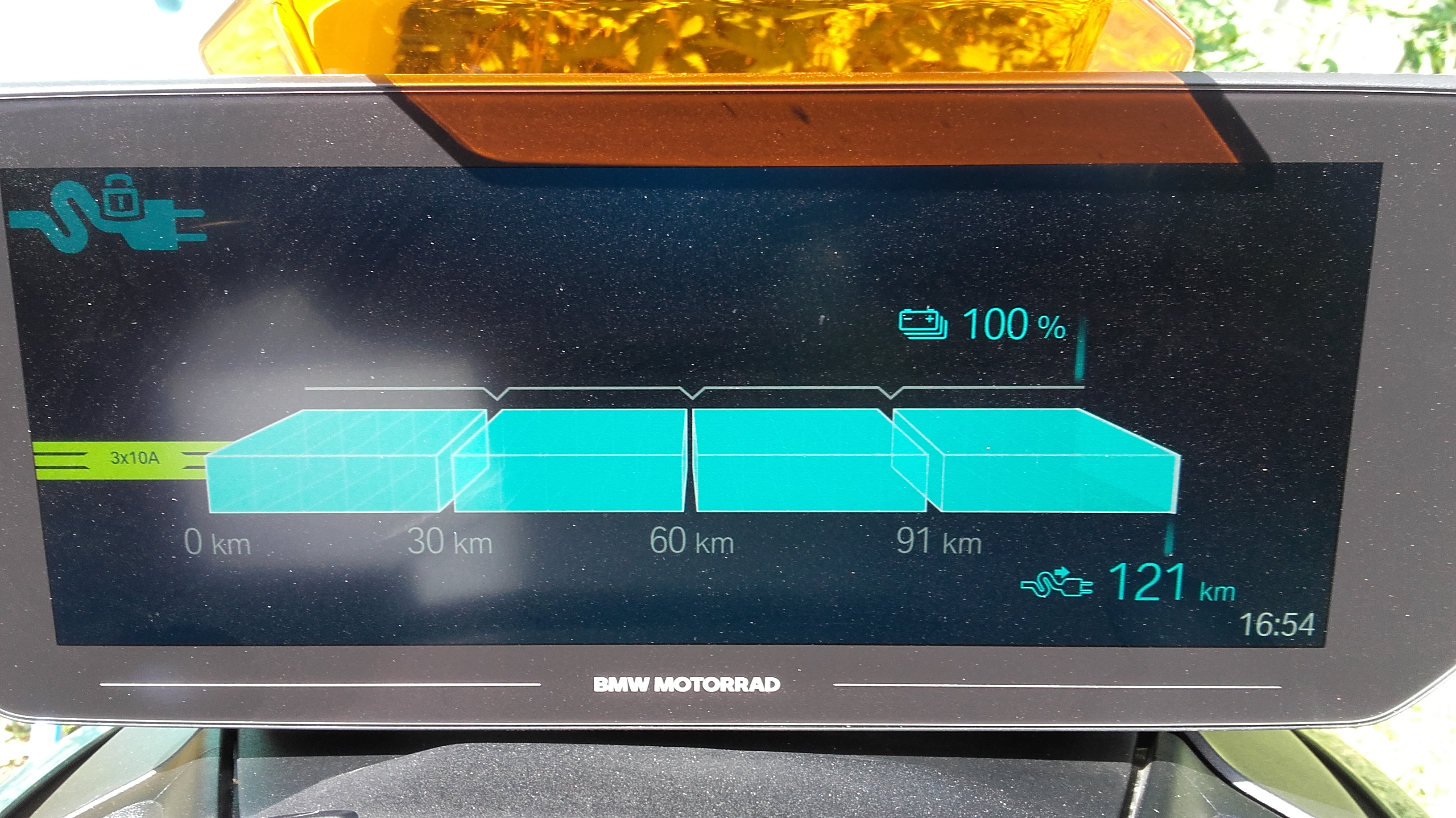

Anbei noch ein Foto vom letzten Ladevorgang mit 121 km angezeigter Reichweite.
Eine höhere, angezeigte Reichweite hatte ich noch nie

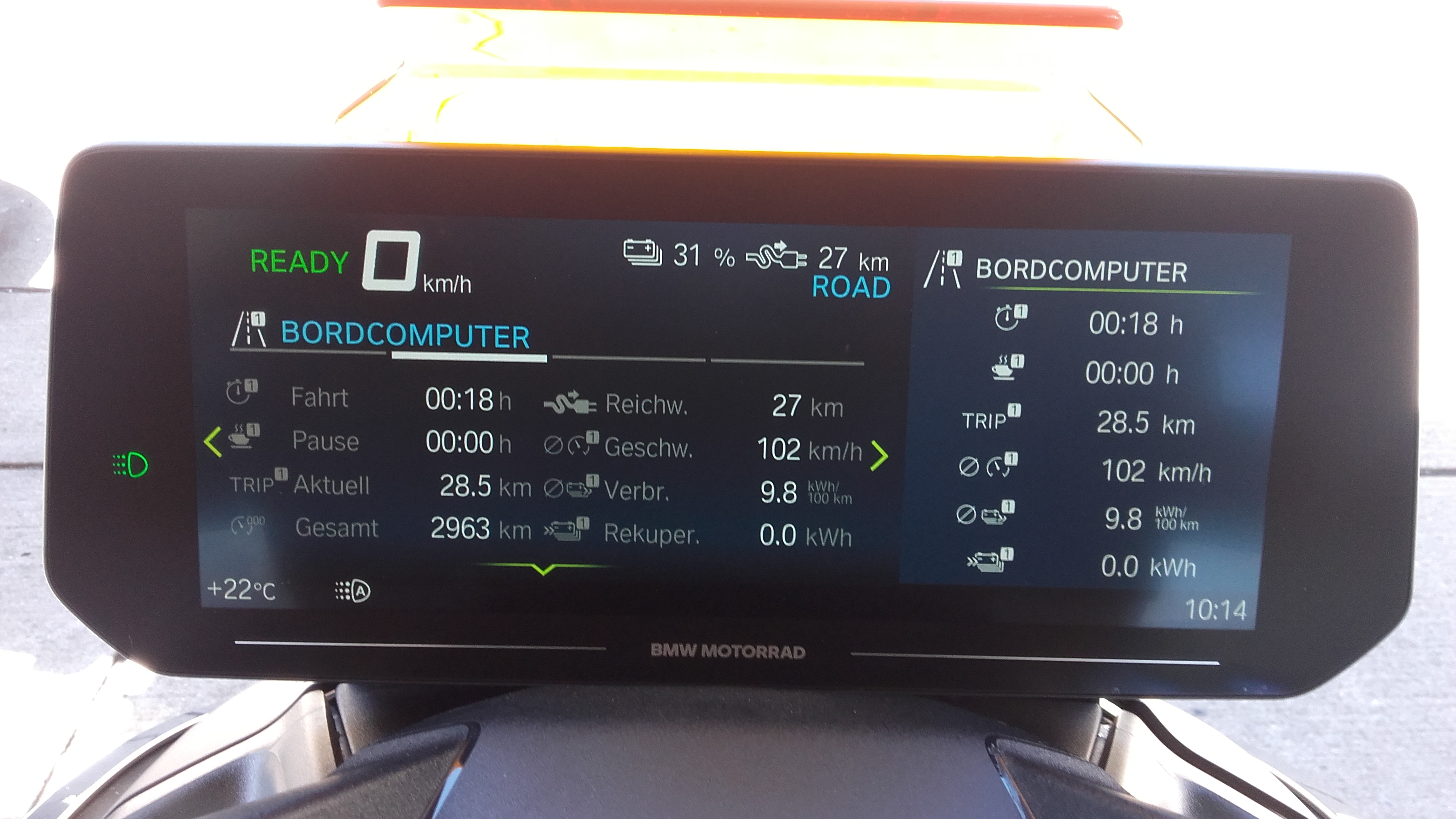

Hier mal eine TFT-Ansicht nach schnellerer Gangart zur fachlichen Intepretation.
Bei angenehmen 22 °C mal über die BAB 5 gesaust, dabei keinen großartigen Windschatten von voraus fahrenden Fahrzeugen ausgenutzt.
Keine Steigungen und keine Bergabfahrt.
Höchste angezeigte Geschwindigkeit 128 km/h
Der Fahrer trug Levis 501 33/34 , leichte Schuhbekleidung mit Quick lace, (frische) Unterwäsche von Skiny, Softshelljacke mit dauernd aufgeblähter Kapuze, Jet -Helm mit Helmschild, Sonnenbrille.
Lichtkonfiguration Automatikmodus, keine Griffheizung aktiviert, keine Sitzheizung aktiviert, kein eingesteckter 12 V Föhn, keine 12 V Kühltasche.
Helmfach gefüllt mit "Dickem" 5m Ladekabel 3~32A / 22 KW, Rucksack klein 5 l, Rucksack groß 18 l, Strickmütze, Basecap, Bremsscheibenschloß mit Schlüssel, Plastiktüte transparent, eine angebrochene Packung Baby Tücher m. Aloe Vera. Fahrer ist Nichtraucher und hatte bisher weder eingeschlafene Füße noch eingeschlafene Hände oder Finger während der bisher zurückgelegten 3000 km Gesamtfahrstrecke.
Frage wie weit wäre ich bei dieser Gangart noch gekommen
Muss ich mir Sorgen machen
Was kann ich verbessern
PS: Leider hat mir der lange Anhalteweg die Durchschnittsgeschwindigkeit stark reduziert.

Hallo Perlator,
dann mal rann ans Kaffeesatz lesen.
Ich denke bei weiter Vollstrom hättest du noch 13-16km geschafft.
Wenn du aber auf die Landstrasse gehst und mitschwimmst wären locker 35km noch drinn gewesen. Im Relaxmodus halte ich auch gute 40 für machbar.
Ist aber nur mein Übertrag von dem was ich von Renault her kenne.
Bin gespannt was die BMW-Treiber meinen.
Alfons

Also ca. 40km Reichweite mit der offenen Version bei Vollgas über die Autobahn. Dann schaffe ich mit dem kastrierten Akku höchstens 30km bei vergleichbaren Bedingungen. Bis zur Ostsee sind es 60km, davon 50km auf der Autobahn. Vielleicht klappt es mit 100km/h, sonst 90km/h und andocken am LKW. Bald kann ich es ausprobieren
