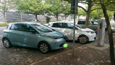

Dein Kabel sieht nach Siemens aus, so eins hatte ich neulich geliehen für meinen Zoe. Das war modifiziert und konnte bis 16A.Ich hab mich 13A getraut, das ist noch relativ unkritisch.
Wie viel kann der BMW denn ab? Also gingen da auch 32A? Davon gibts ja ziemlich viele öffentliche Boxen - hab gerade eben wieder kostenlos an 22kW (3x32A) geladen 8-)
Oder mit kleiner mobiler Box und CEE blau, da sind 16A problemlos.
Gibts in Deutschland über Bettermann
http://rtp-service.de/?page_id=431
Mein Renault-Schuko Kabel zieht an einer speziellen Renault-Schuko 14A. In der Dose sind Magnete und dann schaltet es hoch. An normalen Steckdosen nur 10A zur Sicherheit.
16A an Schuko ist schon mit Vorsicht zu genießen.
