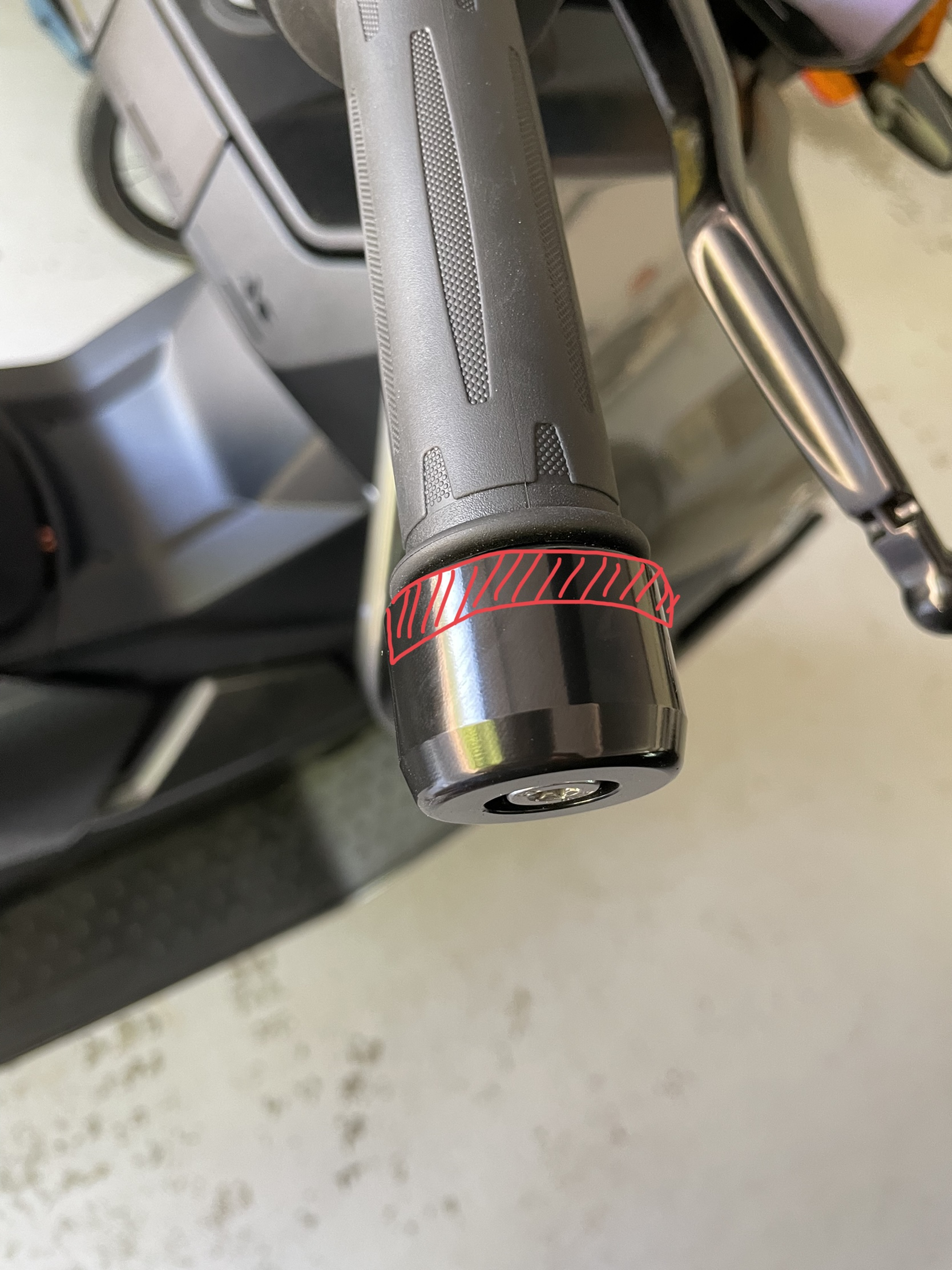

Eigentlich könnte ich doch anstatt teure Adapter zu kaufen einfach die Lenkerendgewichte mit einer dafür vorgesehenen Maschine einfach bearbeiten lassen. D.h. Ich lasse einfach von innen her 1cm nach aussen hin abtragen, soweit, dass ich genau den Lenkerendspiegel aufschieben und befestigen kann. Das dürfte eine Sache von Minuten sein. Muss nur schauen wer so ne Maschine hat bzw. wer sowas sauber macht. Glaube das müsste jeder Metallbauer hinkriegen.

Moin,Foxy87 hat geschrieben: ↑Fr 20. Mai 2022, 18:07Eigentlich könnte ich doch anstatt teure Adapter zu kaufen einfach die Lenkerendgewichte mit einer dafür vorgesehenen Maschine einfach bearbeiten lassen. D.h. Ich lasse einfach von innen her 1cm nach aussen hin abtragen, soweit, dass ich genau den Lenkerendspiegel aufschieben und befestigen kann. Das dürfte eine Sache von Minuten sein. Muss nur schauen wer so ne Maschine hat bzw. wer sowas sauber macht. Glaube das müsste jeder Metallbauer hinkriegen.
ein Metallbauer flext Stahlprofile ab und schweisst die zu Zäunen zusammen. Der hat aber keine Drehmaschine.
Maschinenbau, Dreherei, sowas suchst Du. Und nicht "1cm", 12mm ist die Klemmung breit.
Etwas mehr als ein paar Minuten sind das. Dann wird das blanker Stahl sein und da wo er das aufgespannt hat ist auch der Lack kaputt. Also musst Du die Dinger grundieren und lackieren. Dann passt mit dem Lack die Klemmung nicht mehr oder der Lack geht dadurch kaputt.
Alles zusammen ne ziemlich blöde Idee.

Ich halte dagegen
Und wenns in die Hose geht musst du mir dann eben welche Drucken
