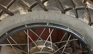

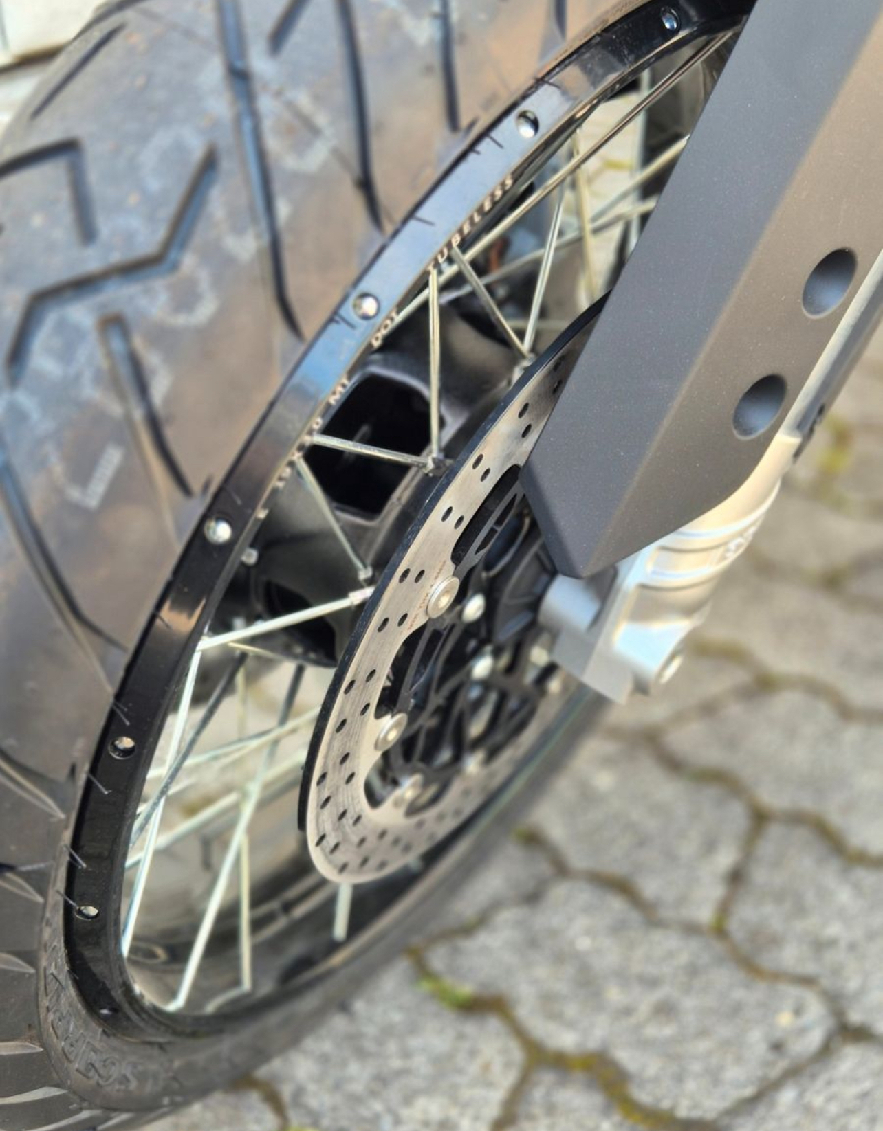

Es kommt auch auf die Felgenkonstruktion an.
Bei modenen außenliegenden Speichenköpfen werden Schlauchlosreifen montiert:

Interessant das heißt die Zero DSR-X könnte man auch Schlauchlos fahren. Bei der GS von BMW hatte ich jetzt auch mal nachgelesen geht wohl sowohl als auch mit oder ohne Schlauch. Reifen müssen dann halt entsprechend Tubeless sein.
